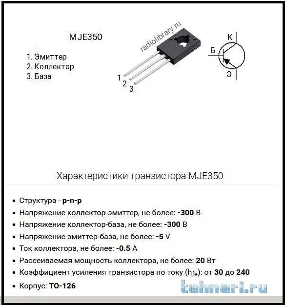

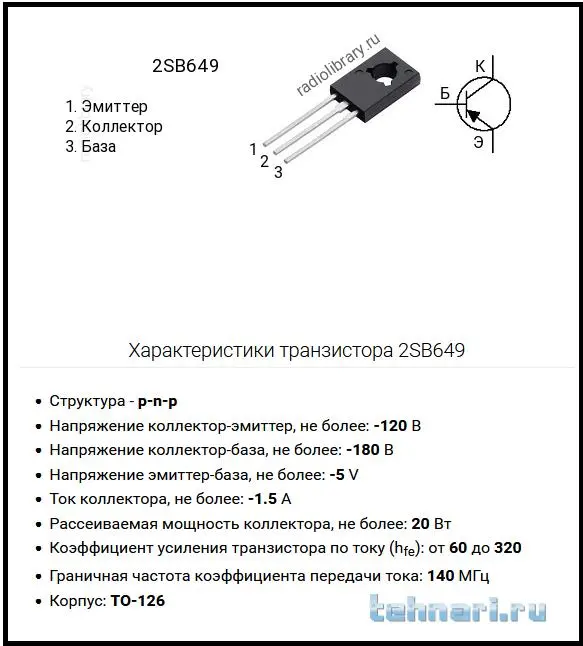

если рабочий ток коллектора будет меньше 0,25 ампера, то без разницы, если больше то конечно 2sb649/2sd669
У mje Бетта маленькая, вот и закралось сомнение, может я неправ.

мое мнение, что в данном случае это не играет существенной роли
По Ку.они тоже разные, есть разные партии от разных производителей измерял и у mje Ку.меньше чем у 2sb и 2sd.
если вас терзают сомнения - проведите экспериментальные испытания усилителя и выбирайте тот результат, который вам будет по душе :))
Да проводил, один канал на mje второй канал на 2sd/2sb на слух разницы не услышал, на осцыле тоже всё одинаково. По режимам напряжения тоже одинаково, по надёжности думаю 669/646 будет лучше все таки по току они больше, а если частота и Бетта тут роли не играет тогда 669/646
мое мнение совпало с результатами эксперимента :)))
