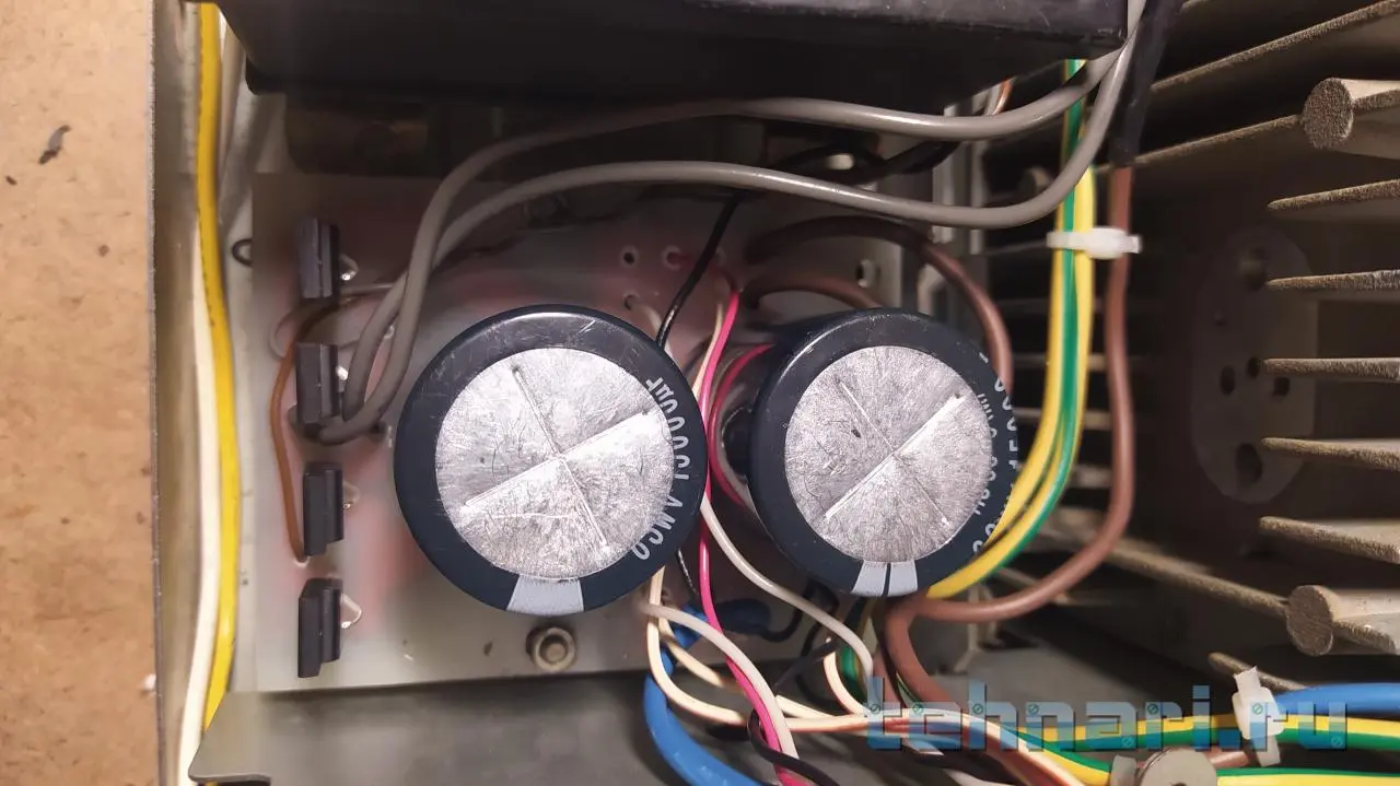

Подскажите, какие есть мысли и варианты подключения конденсаторов, среднего и +- , буду благодарен. Нет шинки медной и клемников вналичии.
Решил проблему, заменил на другие емкостя. Только 15000*63
    62.4 KB · Просмотры: 33
Ну хорошо, эстетика не пострадала, красивее смотрится конечно же! :) А теперь, позволите немного логики? Вы не захотели крепить плату выпрямителей на болтах конденсаторов - Вас смутил вес платы. Теперь нынешняя ситуация - два конденсатора, немаленьких габаритов и веса, держатся на плате, за счёт пайки ножек. А теперь сравните, вес куска текстолита с выпрямителем, и вес конденсаторов, даже хотя бы одного? А ведь ещё способ крепления играет роль - болт или пайка. Что надёжнее в плане крепления? :)
Отвечу вам, всё просто, сорванные резьбы на конденсаторах, ушли в помойку. По моему мнению пайка лучше. Вес меня не смущает. В данном случае все припаяно и закреплено отлично.
Жаль, хорошие кондёры были... :( Может быть метчиком прогнать их надо было?
Не прошолбы этот номер с нарезанием резьбы, там алюминий мягкий и толщина стенок очень хилая.
