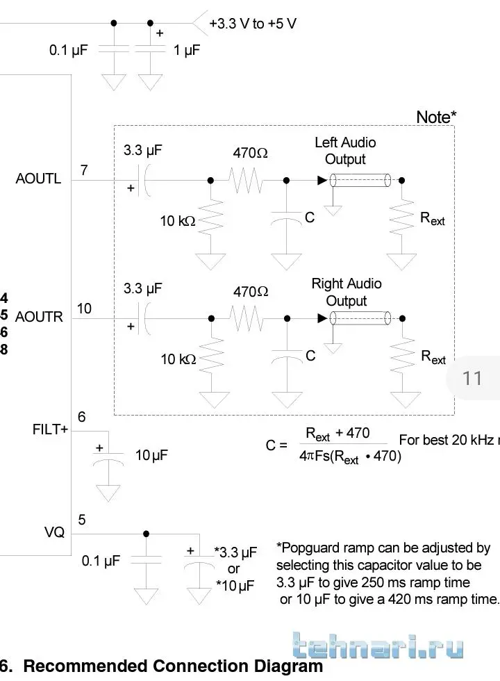

Добрый день, подскажите на фото выход с CS4344 идет на конденсаторы, потом на выходные гнезда, и там же на колектор(на каждый канал) транзистора эмиттер которого на землю, это шунт какой-то чтоли? Какую функцию он выполняет?(на фото ЦАП)
    51.7 KB · Просмотры: 23
День добрый! Вполне вероятно, что транзисторы эти сажают выхода ЦАПа на землю при отсутствии сигнала. Можно проверить, измерить сопротивление выходов.
По паспорту этих шунтов и нет нигде? Хотя в изделии кроме конденсатора и этих шунтов, вообще ничего нет.

А я сталкивался как-то с таким моментом, кажется CD-проигрыватель Cambridge Audio или Onkyo, в отключенном состоянии выхода закорочены. Владелец думал неисправность, потому что с другого источника усилитель для наушников играл с искажениями, а оказалось, что CD влиял)))
Да не ужели же там бы без них, шипение было бы?
Расскажу такую ситуёвину , ремонтовал как то дом. кинотеятер , с приемником двд 5.1 звук , глянул схему , везде где не поподю стоят транзюки , управляемые сигналом mute , половина их вообще там не нужны , но они есть .
