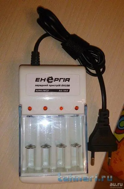

Подскажите пожалуйста, как все же правильно нужно эксплуатировать (заряжать/разряжать) Ni-Mh аккумуляторы? Инфы море по этому вопросу, но часто информация из разных источников противоречит друг другу.
И если можно схемку самодельного зарядника. Чтобы можно было заряжать по одному аккуму, а не парами как во многих заводских. В качестве источника питания хочу использовать зарядное от планшета 5В, 2А.
У меня есть такое чудо китаепрома, только наклейка другая. Корпус очень удобный, но внутри самая примитивная схема: трансформатор и резисторы с диодами. Никакой автоматики и регулировок. И трансик люто греется при работе. А емкие аккумы заряжает очень долго, поэтому чтобы ночью спокойно спать, зарядка превращается в увлекательный квест: на ночь из розетки вынимаем, а днем заряжаем под присмотром. В итоге на зарядку 2-3 дня уходит.
Поэтому и прошу схемку чтобы и заряжала побыстрее и отключала аккумы когда зарядит их. Ну и чтобы на ночь спокойно можно было включенной оставить.

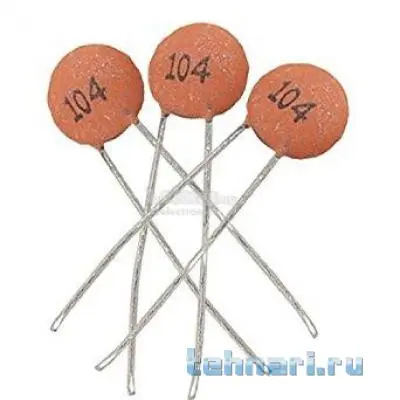

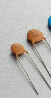

И еще вопросик: какое рабочее напряжение у конденсаторов на приложенном фото?
Как правило не выше 50 Вольт.
А сколько именно то?
Если так интересно, измерьте на пробой. Стандартное рабочее напряжение дисковой керамики 50 В. Есть и 100 и 1000 В, на глазок трудно определить.
Я зашунтировал ноги у ОУ по питанию, с + на -, так у меня такой кондёрец посинел, а потом замкнул + на -. В итоге транзистор в БП ушёл. Это же Кетай.
В районе 30 В наверное было? Или меньше даже? Ну у меня такой стоит на 22 В, пока жив.
Как вообще узнать параметры таких кондеров? Ничего же на корпусе кроме емкости не указано.
