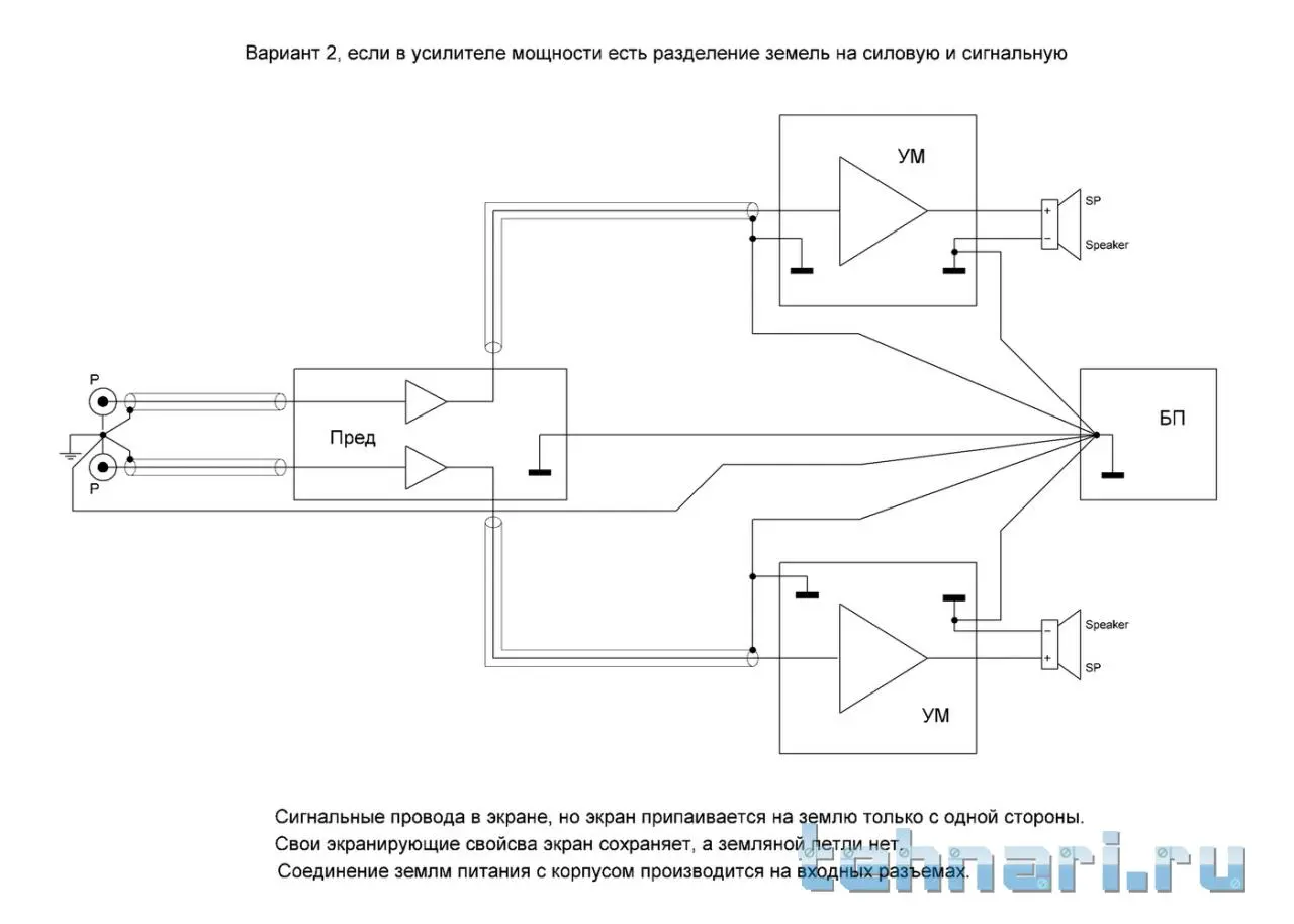

Используете этот блок регулировок с платой УМ от Аудиокиллера?
Напишите, после этого нарисую как подключить правильно, чтобы не было фона.
да именно с мф1 от него,раньше не5532 с питанием от отдельного тс-60 и фона не было,если только поднести ухо в плотную к колонкам
да именно с мф1
Сделать нужно следующее:
1. Стабилизатор напряжения блока регулировок подключить непосредственно к конденсаторам фильтра блока питания усилителя короткими скрученными проводами.
2. Так же короткими скрученными проводами подать стабилизированное питание на блок регулировок.
3. На плате усилителя мощности удалить совсем резистор R10.
4. Подать сигнал с блока регулировок двумя скрученными проводами, по возможности очень короткими, общий и сигнал соединив их с соответствующими точками на усилителе мощности.
Общий провод, и сигнальный, и силовой желательно применить большего сечения, либо использовать сложенный вдвое провод того же сечения.

Попробуй вот такой вариант разводки земли
Резистор или перемычку между сигнальной и силовой землей на плате УМ впаивать не надо.
не помогает так как сигнальная земля впаивается в плату предусилителя в силовои земле оттуда в усилитель где сигнальная через резистор 10ом соединяется с силовои(так советует автор схемы мф1 аудиокиллер)
если чесно уже давно взял бы тпа3116 и не тратил зря время, вопрос если предусилитель на тл072 питать +-12в вместо +-15 как указано в схему платы то ничего не изменится?
