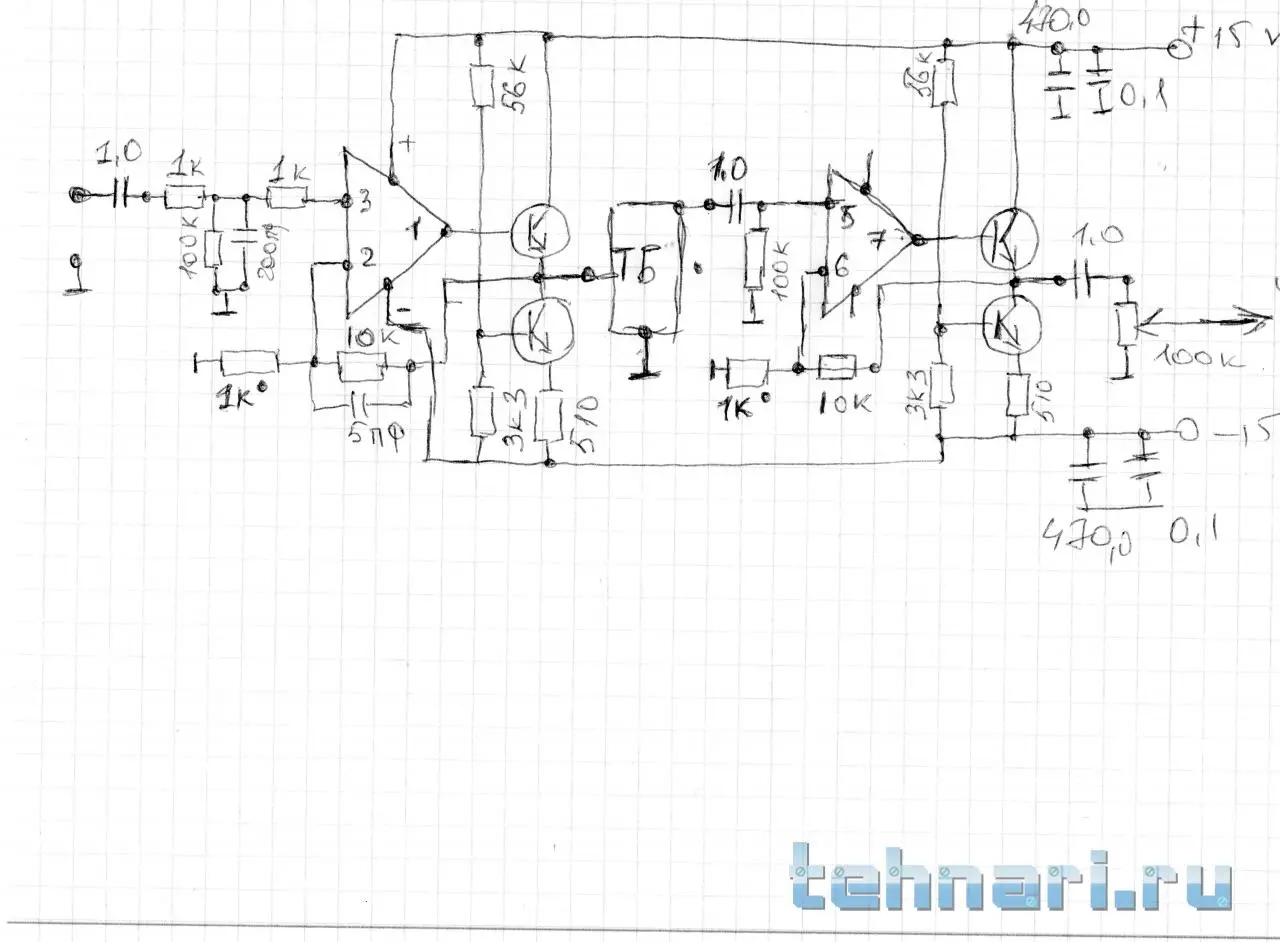

Эту схемку приглядел здесь на форуме. Далеко не у делетанта.
Что Вы можете по ней предложить в качестве улучшайзеров? С удовольствием бы пригляделся.
То что Кус надо будет выставить это я знаю.
Не поднастраивать, её перелопачивать полностью
[/I]
Поясню почему мне такая схема глянулась ..
Я предпочел пассивный ТБ. И вот когда я ее попробовал. То звук в ТБ почтти не мнется. Согласовывается хорошо. Регулятор громкости и баланса ужен на выходе. Если там есть много сырого.. подскажите..
Улучшайзеры предлагать не буду, предлагается перелопачивание обвязки ОУ.
Для предметного обсуждения выложите схему рисунком.
Для начала Вам нужно пересчитать входной ФВЧ ориентируясь от входного сопротивления не более 10- 20 кОм.
Ок. Проги для рисовалки схем нема. Рисую ручкой. Не обессутьте.

Для рисования можете использовать splan, простая и интуитивно понятная программа.
Для 5532 повторитель на выходе не нужен, нагрузка вполне для них комфортная.
По входному ОУ, 100 кОм уменьшите до 10 кОм, конденсатор можете оставить этого же номинала или, что желательно, уменьшить до 0,68 мкФ (при этом частота среза будет порядка 16 - 25 Гц по -3 дБ), 1 кОм уменьшить до 220 Ом (дополнительный источник шума), второй, подключенный непосредственно к входу ОУ удалить совсем.
Повторитель поставил, чтобы потом методом замены ОУ, отслугать другие.. ОПА.. ТЛ... NE..
думаю повторилель лишним не будет.
Хорошо. Здесь мне понятно.
А после ТБ на входе ОУ, с обвязкой все гуд??
По регулятору тембра, Ваш нужно проверить по расчётам, чуть позже.
Могу также предложить следующее, чтобы сильно не гробить сигнал на регуляторе тембра и следовательно снизить усиление каждого каскада, получив выигрыш по искажениям и шумам, посмотрите в эту сторону http://www.tehnari.ru/f114/t257267/#post2543494

Для современных ОУ нет такой необходимости, лучше позаботиться качественной блокировкой по питанию, по второму каскаду чуть позже...
Кстати, Ваше устройство напрашивается быть трёхкаскадным, буфер на выходе скорее всего будет нужен для большей универсальности, хотя я не сторонник подобных решений. Так же подумайте о необходимости регулятора баланса.
