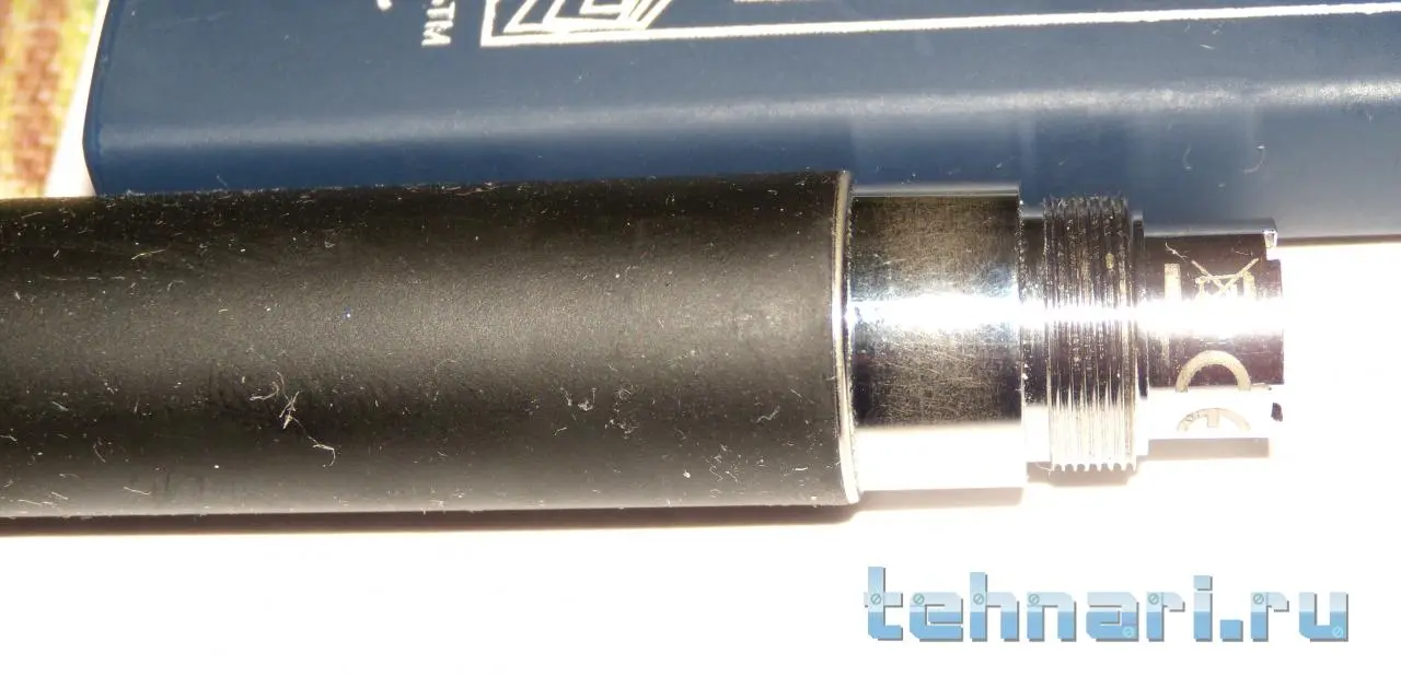

Кто нибудь сталкивался с такими штуками? Это аккум от электронной сигареты, его необходимо вскрыть, а у меня даже нет идей с какого конца разбирать. Необходимость вскрытия проста- подсоединил к нему атомайзер который оказался в КЗ и скорее всего сгорел электронный ключ. При нажатии на кнопку на выходе 0.01 В. А у оставшейся рабочей сигареты 4 В.

На нижней заглушке винтика нет по центру?
Если нет - то только жёсткая распрессовка. Как-то так:
Вот эти шлицы.
Попробовать открутить с их помощью.

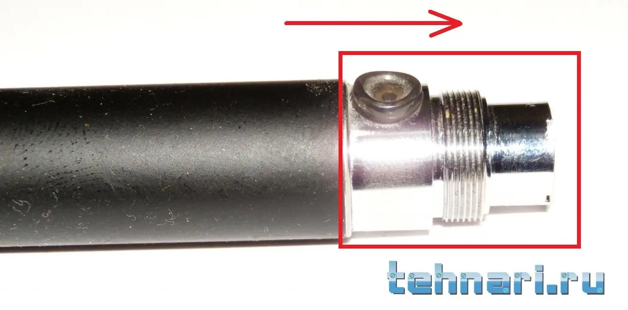

    38.6 KB · Просмотры: 202
Верхушка должна просто вытаскиваться.
    37.4 KB · Просмотры: 75
