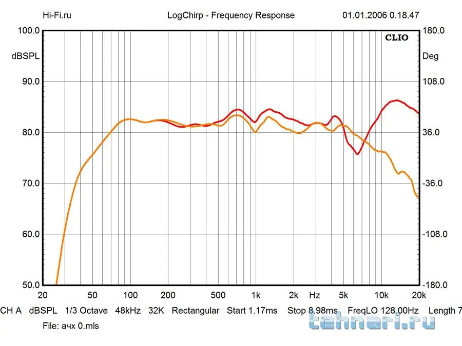

Вопрос. Что подразумевается под "реально могут" способность воспроизвести или дБ выдать?
Дб как громкость звука колонки выдадут в любом случае. Тут чуть другое. Считается, что акустика играет от какой либо частоты по -3 дБ, и от этой частоты ведется отсчет. Т.е. 20 Гц будет на уровне -3 дБ от уровня (грубо) 25 Гц, и эти 25 Гц будут уже уровнем в 0 дБ.
Вот например АЧХ Sven Royal 2R, не самые плохие колонки. И по уровню -3 дБ они играют от 64 Гц. Хотя на графике их АЧХ начинается от 25 Гц, но это уже уровень в -30 дБ.
И кстати, акустику которая может реально играть от 20 Гц я вообще не нашел :)
Объяснил коряво, но надеюсь понятно.
    27.9 KB · Просмотры: 125
то есть 20Гц просто не будет слышно?
От слова совсем. Два раза причем. И по уровню, который колонки выдают, так как разница по громкости в 30 Дб уже с трудом ушами улавливается. И с учетом того, что 20 Гц это нижняя граница слуха человека, и не каждый может эту частоту услышать.
