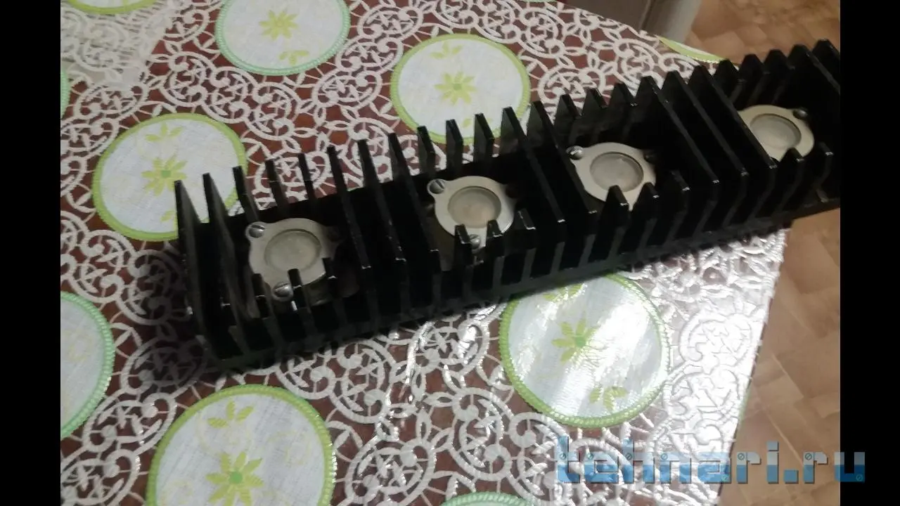

Есть вот такой радиатор. Длинна 300мм высота 75мм толщина основания 9мм высота рёбер 30мм
Хватит ли такого радиатора для УНЧ Брагина? На два канала.
Много факторов, какой именно УНЧ, какие выхлопы, какое питание, какая нагрузка планируется? Но по идее должно хватить..
Вот по этой схеме, питание как на схеме. На выхлопе будет 5200 ну и пара к нему.
Нагрузка 4 Ом
Посчитайте площадь радиатора, потом более-менее можно будет определиться. На основании ваших данных, например, невозможно определить межреберное расстояние, размеры коротких рёбер, а ведь это тоже важно. В принципе, по моим грубым прикидкам площадь около 1100-1200 квадратов, должно хватить по идее
