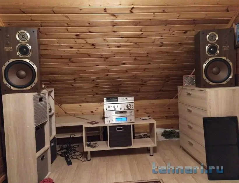

вот моя система в спальне в загородном доме
есть еше Philips СD-303 но никак не доделаю

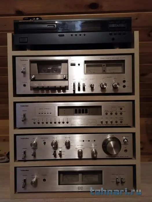

вот тут таже система. но еще без деки. без стойки. зато Филипс наверху видно и колонки
    42.2 KB · Просмотры: 74
по второму фото видно. что я подсветку стрелок у УМ перевел с мелких лампочек накаливания на синие светодиоды... сейчас думаю что зря
не нашел я тогда этих мелких безцокольных лампочек

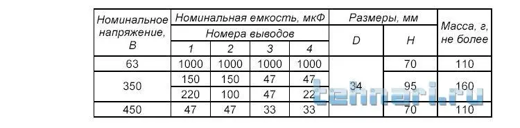

А чего на фильтрующих ёмкостях пожадничали? Там даже заводом 4000 предусмотрены, а Вы по 3300 поставили... Туда по 10000 просятся, по хорошему если. Но видимо принцип пипл и так схавает... :)

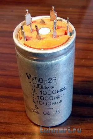

Там разновидностей было, у меня вобще стояли банки, где выводы параллелить нужно было. Не помню, марку. Там четыре секции по 1000 мФ, считай 2 х 4000, на канал, поставил 2х6800. А изначально там и крепления предусмотрены были вертикально стояли кондеры 4х2200 на канал. Там и усилитель внутри выглядел аккуратней.
А назывались они К50-26 ...
Помню такие, в Амфитоне А1-01 стояли. Но в таких усилителях мне только К50-16 и К50-35 встречались, а их переремонтировал не один десяток
Вот если честно, не помню чтобы хоть один из таких, что у меня побывали в ремонте, выглядели аккуратнее. Все одинаковы вовнутрях были :)

А увеличить резисторы , ограничивающие ток через светодиоды, чтобы они не светили так ярко, видать, не судьба ??? tehno001
фотик подвирает. не сильно ярко они светят... если будет слабей то стрелок не видно будет... просто я зря синие поставил (ну у меня их мешок был)
