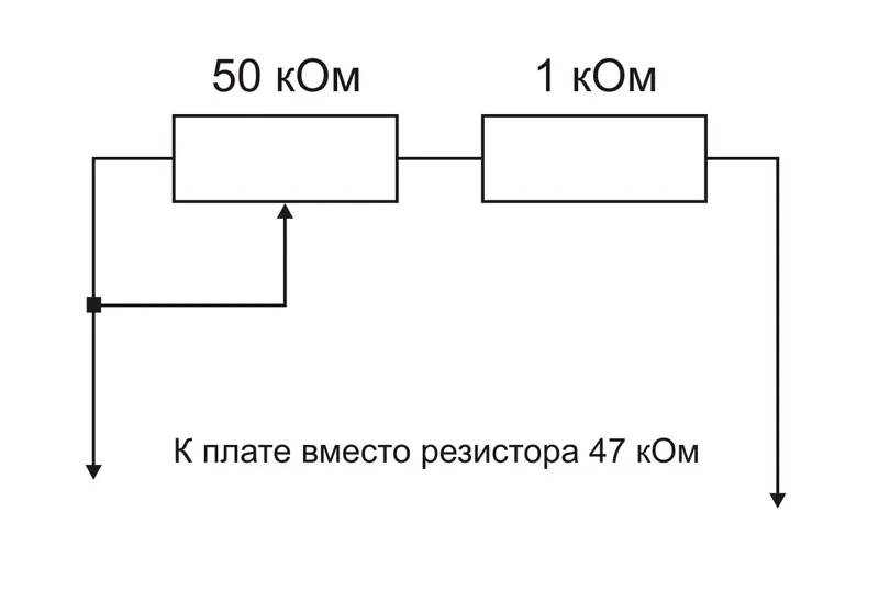

Вот так подключай:
    8 KB · Просмотры: 309
Спасибо большое. И самый последний вопрос - в какой бюджет это обойдется?
