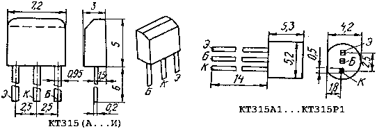

С любой.
Лучше всего взять Б или Г.

Сейчас спаяю резисторы, конденсатор и транзисторы. Светодиодов пока только 4.
