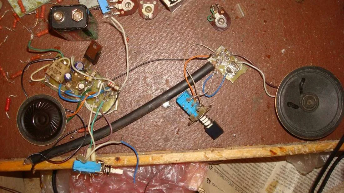

собрал я это :tehnari_ru_108:, не работает (только когда нажимаю на кнопку слышен небольшой щелчек):tehnari_ru_073:

Николай_С это не первая моя схема, а вот с переговорными устройствами я намучился... собирал эти Переговорное устройство это А. ГРИДНЕВ (RA6JGZ), г. Владикавказ. Простой домофон. (Радио 8/1999) - guarda.ru и даже ито собирал http://cxema.my1.ru/publ/ehlektronnoe_ukho/5-1-0-3341 (эл ухо), одна сторона работает, другая нет............ уже крыша едит, не одна переговорка так и не работает
это я про электронное ухо (я хотел сделать что то наподобие переговорного устройства),,,,, собрал схему (улица-дом) работает, собрал вторую такую же (дом- улица) не работает /главное собирал все по первой плате,которая работает, и детали одинаковые и косяков нет---но не работает)
вот фотка на 23 пост, забыл добавить

Жуть!
Отложите "ухо" пока в сторону. Со временем поймете все свои ошибки.
Замечено из собственного опыта: чем красивей выглядит конструкция, тем больше шансов, что она заработает с первого разу. Соответственно, выше и повторяемость.

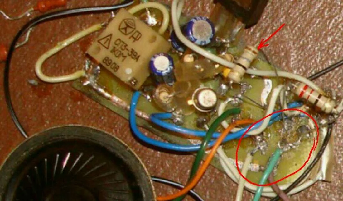

Обращаю Ваше внимание на грубейшие ошибки монтажа:
1. Радиодетали нельзя устанавливать со стороны печатных проводников. Это допустимо только в случае двухсторонней печатной платы. Но при этом, всегда необходимо принимать меры по дополнительной изоляции корпусов радиоэлементов.
2. Радиоэлеметы должны монтироваться в соответствии с ГОСТ и ТУ. На печатных платах недопустимо использование навесного монтажа. Только с целью отладки. (На рисунке помечено стрелочкой)
3. Область, обведенная кружечком является потенциально опасной в плане замыканий и требует переделки.

ну господа давайте не будем так критичны , а то тут ГОСТЫ и др . ну нельзя так.... молодец сделал как мог надо просто помочь. Я че думаю вот где отмечено внимательно посмотри насчет соплей и КЗ.

максим 394, не надо бояться ГОСТов, они не кусаются. А вот почитать на каком расстоянии от корпуса допустима гибка выводов - не помешает.
Собранное по стандартам устройство завораживает своей красотой. (Возможно, потому, что я по образованию инженер-конструктор РЭА ;)).
