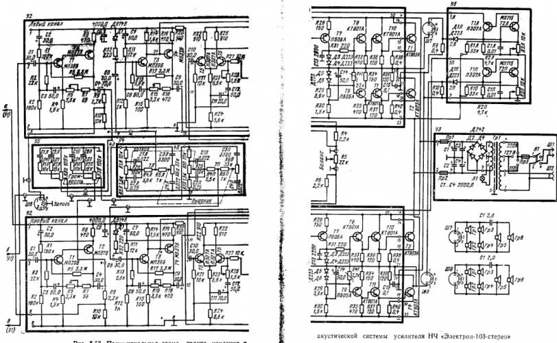

Электролитических, если точно, ничего, если остальное целое. А насколько он стар ?...кроме электролитных конденсаторов что можно ещё заменить?
Я в качестве сопротивления использую нихромУЖ лучше РЕЗИСТОР!
увеличив ёмкость конденсаторов на входе УНЧувеличить низы?
Скачай архив, там кроме схемы есть и описаниеа где вы там нашли что 30 вольт
