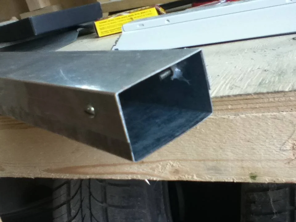

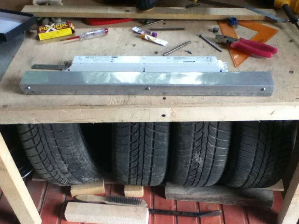

Получилось аккуратнее, чем я предполагал... :)
Вот такой вот кожух... 50*30(+-2) в торце(Дроссель - 30*30)... состоит из 2-х "половинок"... изнутри к одной из половинок на холодную сварку приклеены гайки, в которые снаружи вкручиваются болты, скрепляющие 2 половинки... так же к этой половинке болтами будет прикручен дроссель... :tired:
Нет у меня профиля... может на уголки прикрепить(на подобии того, как я светильники крепил)? От стены миллиметров 20...
P.s. Получается, что то, что я сейчас вояю, теоретически будет безопаснее пластиковых светильков в сборе?
Можно и на уголках, главное что бы было расстояние от кожуха до стены.
p.s. Упс... Я что зря крышку делал... у вас на схеме без крышки... бл*-а-а....
Ну почему сразу зря? Наоборот, крышка даст дополнительную защиту дросселя от повреждений.
Фух... пронесло(думал, переделывать)... А что там с охлаждением? Может, стоит отверстия просверлить?
В принципе можно просверлить отверстия на лицевой стороне. Но это не обязательно в том случае если у тебя кожух открыт с боковых сторон. Короче тут на твое усмотрение.

А я бы клеммы прикрепил к кожуху. Это исключит лишние движения провода. И в дырки, из которых будут провода выходить, надо что-то вставить, чтобы изоляция проводов не касалась острого края. Можно второпластовую шайбочку, можно резиновую. Резиновая также будет служить защитой от случайной воды.

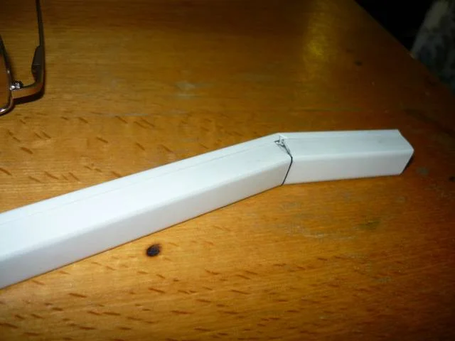

Кабель канал, фото не очень.
Редко заглядываю, может уже не надо.

Да, спасибо... я такой и представлял...
