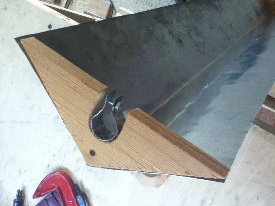

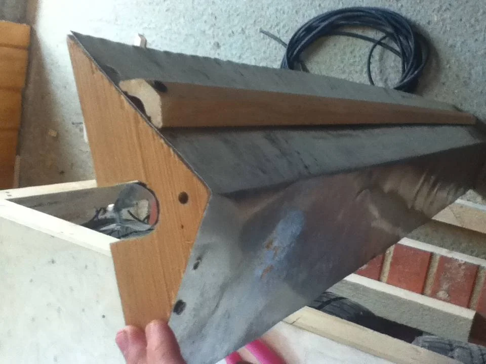

Ну я и согнул уголком... в итоге... :D будут треугольные...
Первый светильник готов... фотки завтра выложу(у нас сейчас дождь и нет света... в гараже темень - не сфоткаешь)...
И лампу крепить ухватами из металлических полосок с винтом для стягивания(аля сантехнический хомут)
P.s. Можно на наш конкурс светильников... в номинации "Го*но-го*ном, а целых 2 дня мудохался..." :)
Это у тебя универсальный индикатор можно даже скрытую проводку искать.
Но он чувствительный показывает наводки. Купи простой без батареек копейки стоит, в любом хоз магазине.

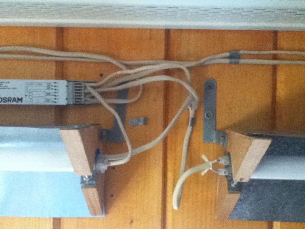

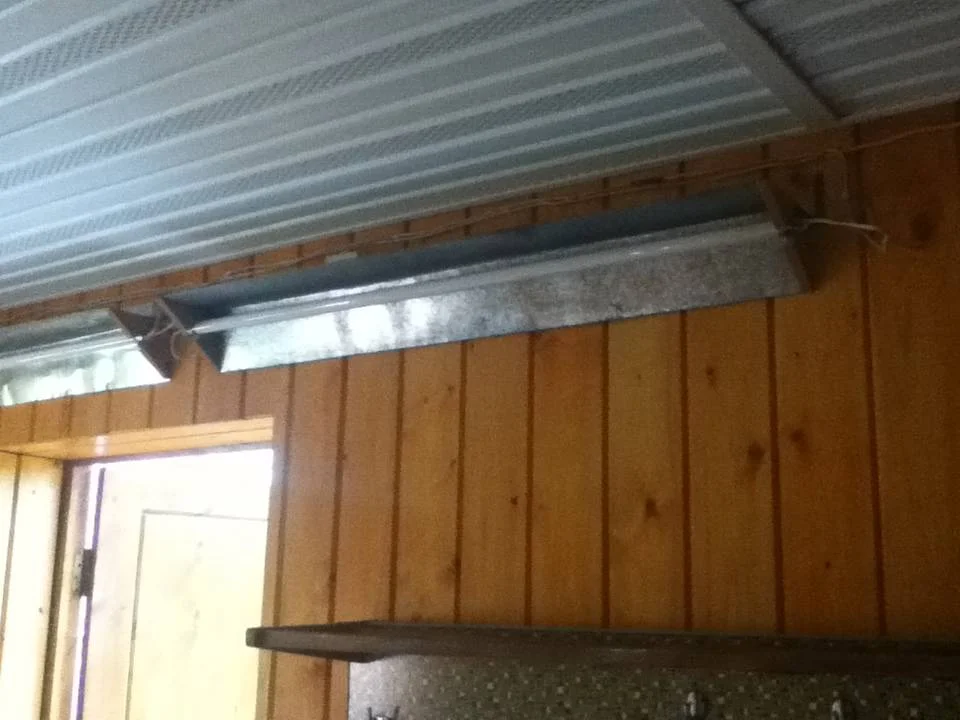

Вот и светильник... сделал уже 2... сейчас буду подключать...
Смущают меня, конечно, деревянные части... но эти лампы же не сильно греются...
Изнутри на ухваты изоленту приклею...

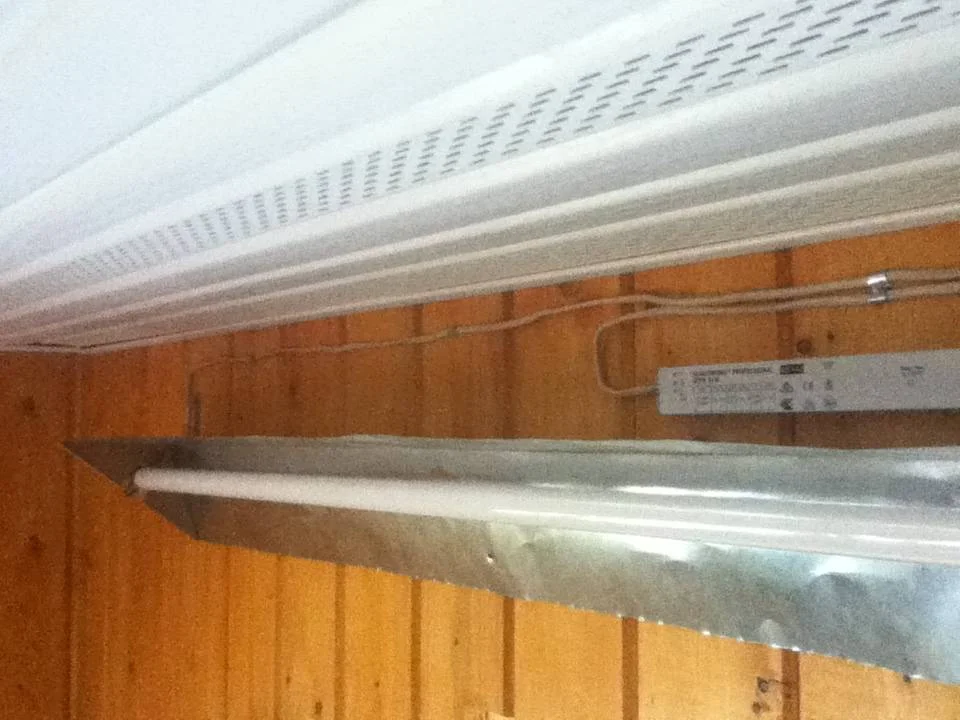

Включились... :D
Вот, как это выглядит...
Нужно будет поменять одножильные на многожильные провода между лампами...
балласт -> одножильные -> клеммы -> многожильные -> лампы

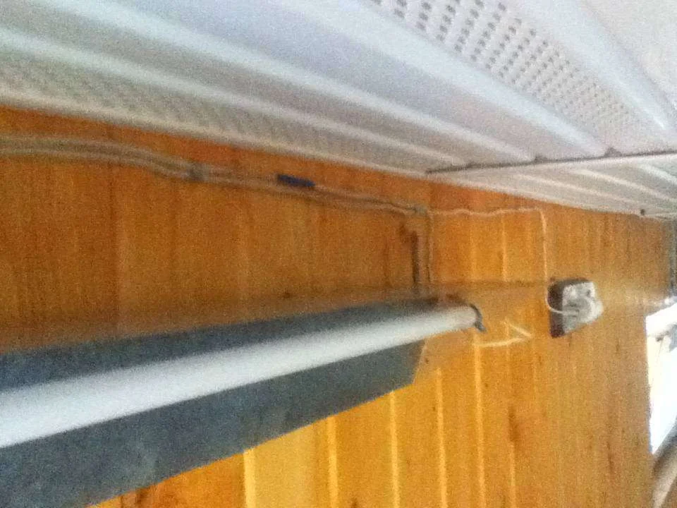

Ну что, сойдёт? :D
1. Проводку в кабель канал стоит копейки но аккуратней будет.
2. Под баланс прибить кусок жести и закрыть чем то,
пожарники не оценят стена деревянная.
А в остальном нормально.

Кусок жести под ним, чтобы изолировать от дерева.
А каналы бывают не только квадратные, но и прямоугольные. И можно посмотреть в сторону гофрированной трубки для проводов.
А вообще стоит почитать ПУЭ.

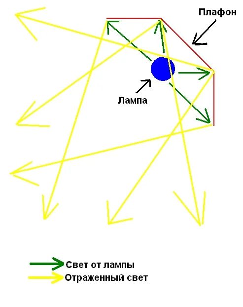

Black_Parrot, недочетов с лампами у тебя много, но все мелкие на которые можно не обращать внимание. Форму отражателей я бы сделал немного другую, такую как на рисунке №1. Она будет лучше отражать свет лампы и в результате будет лучше освещать помещение.

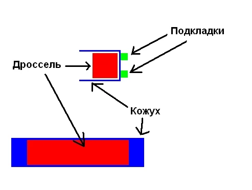

Кожух для дросселя нужен, что бы предотвратить возможный пожар. У тебя стены в гараже деревянные (это кстати очень хорошо). В случае если дроссель загорится (а бывает и такое), кожух не даст пламени поджечь деревянные стены, а подкладка под дроссель не даст загореться стенам из-за нагрева стального кожуха. Как правильно сделать кожух и подкладки нарисовано на рисунке №2. Кожух должен выступать за габариты дросселя по бокам миллиметров на 50-100. А подкладки лучше сделать из профильной квадратной трубы сечением 20Х20мм минимум.

Спасибо за объяснения...
А отражатель я сделал именно таким из-за простоты...
Деревяннын стены - под ними даже утеплителя нет... :( они вообще только декоративную функцию выполняют... А в гараже она вторична... Ну я так считаю...
