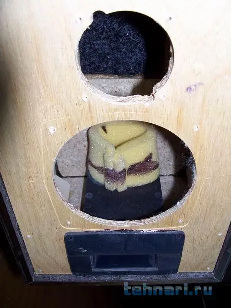

Всего-то лишь надо измерить частоту настройки оставшегося огрызка, что-бы понять что порты для ФИ не делают из поролона.
Как известно у колонок радиотехника с-30 первых выпусков фазоинвертор сделан из материала напоминающего поролон Со временем он усыхает и крошится :tehnari_ru_509:
Сделать из этого набора кубики Салтыкова-имхо лучше звучат чем s-30 tehno015
Это, наверное, S30В. У S30 фазоинвертор круглый, но тоже из мягкой субстанции. Меняется на кусок канализационной трубы диаметром 35 мм и длиной 80 мм. Вот фото вашего фазоинвертора, фото не мое. По картинке можно приблизительно узнать размер, у динамиков разброс параметров большой поэтому небольшое отклонение возможно.
Кубики Салтыкова тоже вариант.

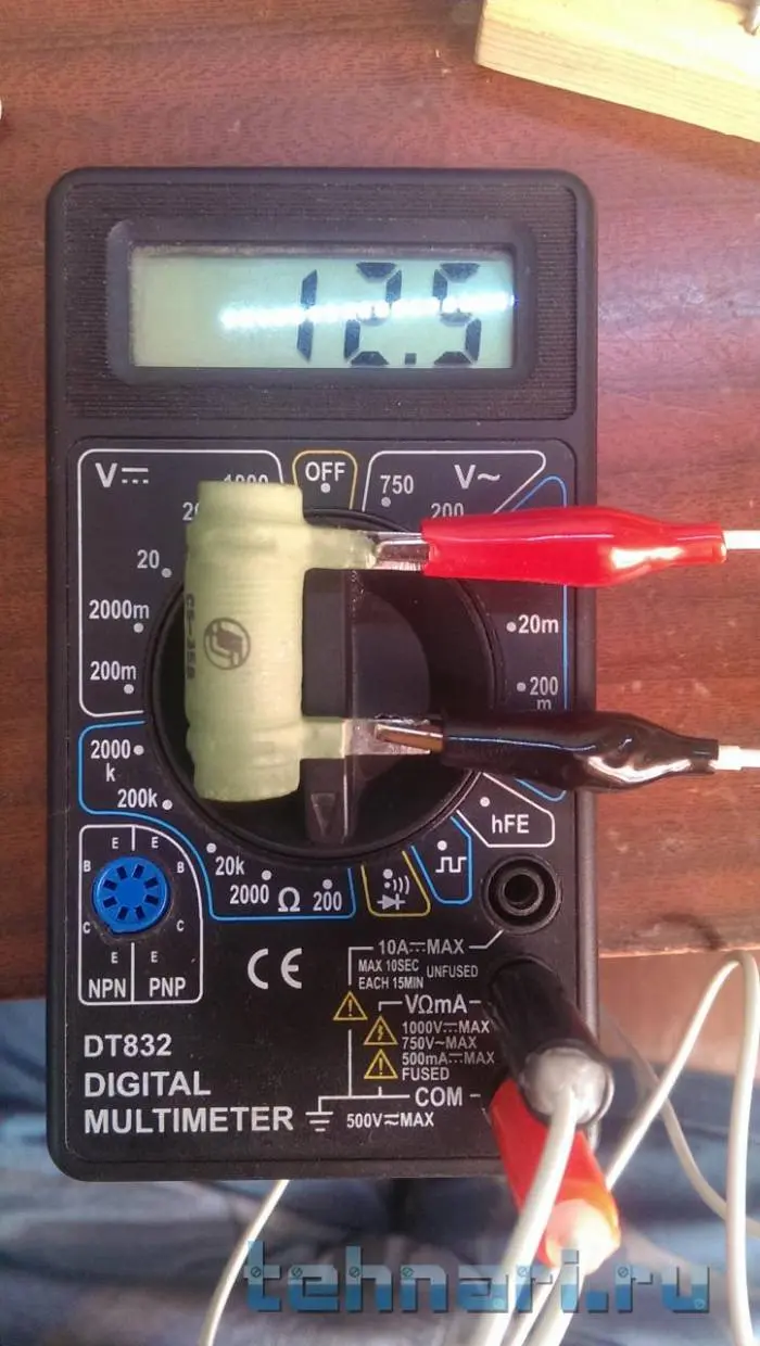

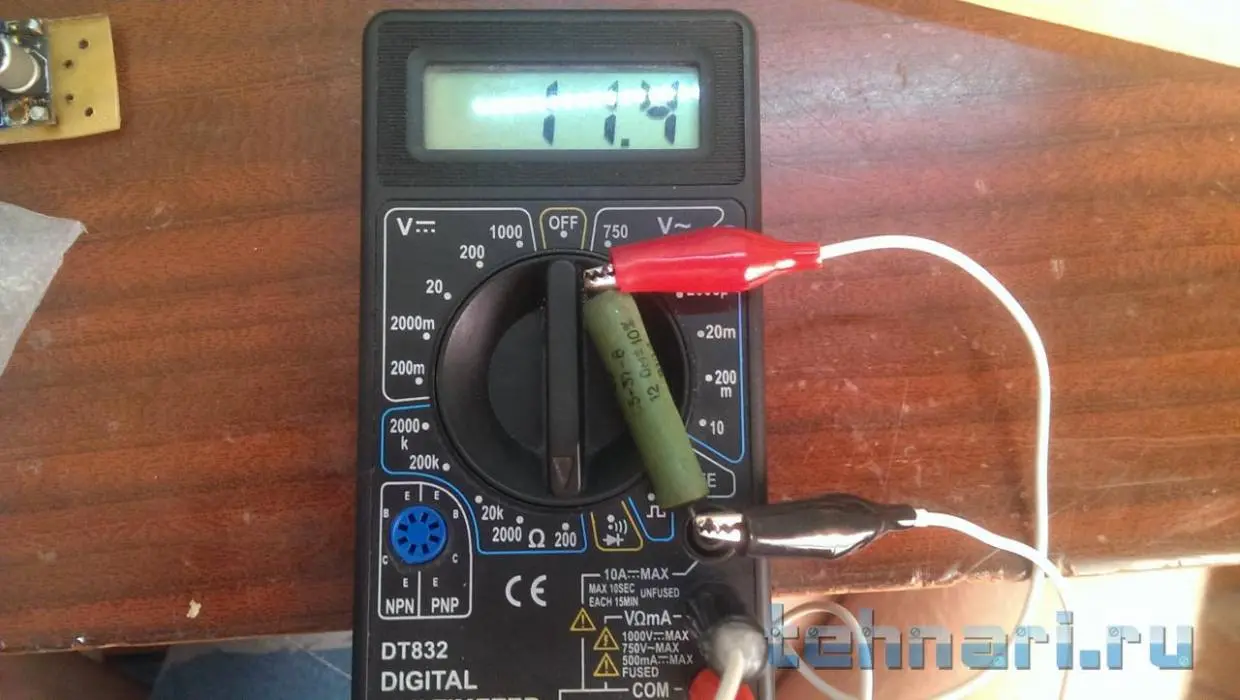

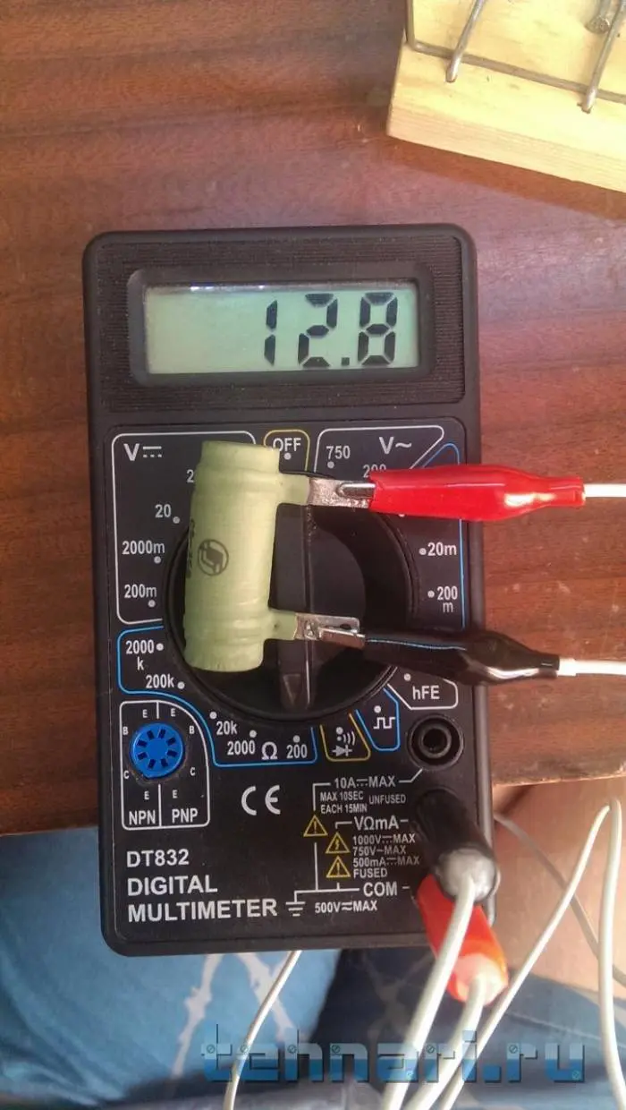

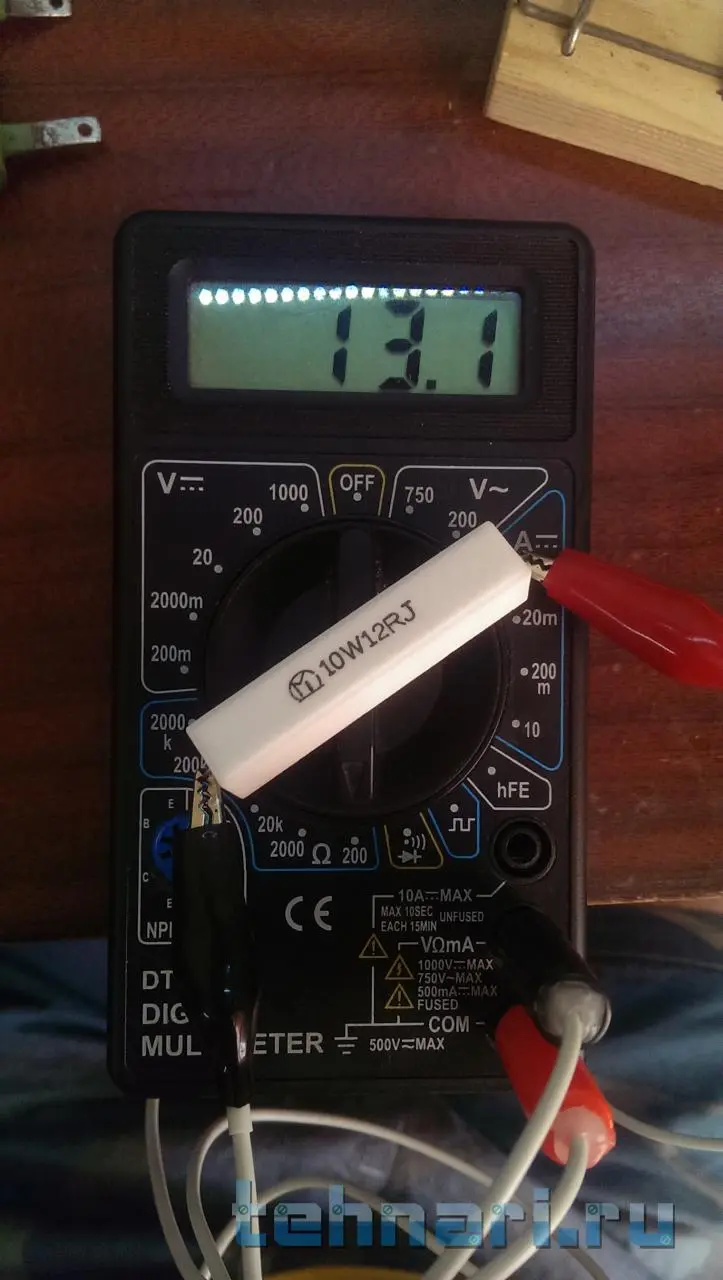

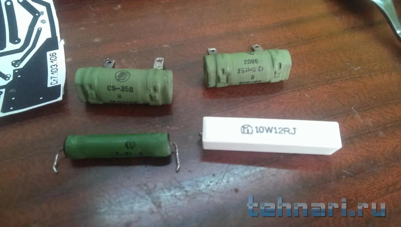

есть 3 разных резистора. все 12 ом. один (с5-37-8) стоял в фильтре изначально, но почему-то покрылся белым налетом и начал попахивать. два других я купил. Какой резистор лучше поставить в фильтр в тракт звукового сигнала?
    46.7 KB · Просмотры: 102
Все "огурцы" покрываются этим налётом, начинаешь стирать- и надписи стираются.
Если воняет значит поджарился. Измерь их номиналы, надписи врут.
Вон те, два, прикольные.
измерил. но ведь идеально все равно не попасть в 12 ом. хоть какой-то расхождение будет.

Нормуль, в +- 10% влезли, пойдут.
Да и не надо там такой точности, дины тоже разный импеданс имеют, а если расчитывать по формулам, то там не бывает точных величин.А ещё и щупы имеют своё сопротивление, измерь его, до 1 Ома доходит.
Ну так а что ставить-то? Оставить старый или выбрать какой-то из белого и зеленой "трубки мира"
Ставь те что два одинаковые на фото сверху, замени сразу в обоих ас чтобы одинаково было.

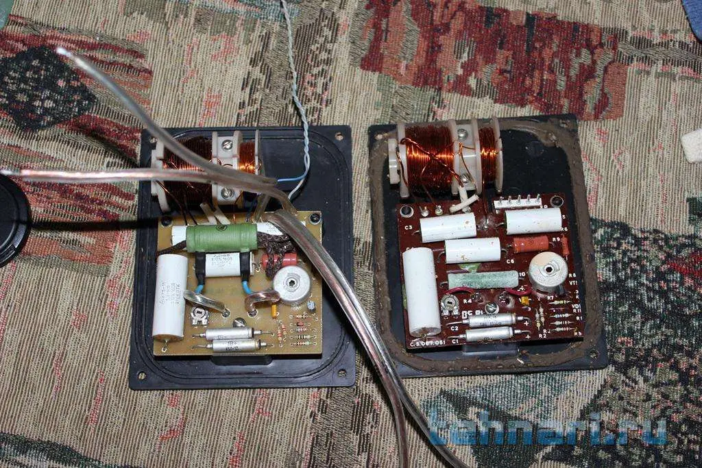

ну вот, собрал один фильтр. правда не поменял электролиты в цепи индикации перегрузки. просто купил на 35 вольт, а там стоят на 50. по ошибке видимо не те положили. Ну и думаю как закрепить зеленую "трубку мира". наверно просто привяжу его к кондерам
Можно и привязать, но лучше не кондёрам а к плате. Желательно пластиковыми хомутами.
Резистор будет греть электролиты.
А чё с фазиком придумал?

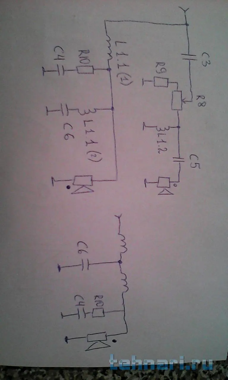

Тот факт, что схема этих колонок, мягко говоря, странная ни кого конечно не смутил. Да и кому придёт в голову перепроверять схему из паспорта.
Ну пищалка включена через фильтр 3-го порядка понятно, но чтоб так включали гасящий резистор, я не видал. Обычно он ставится перед фильтром.
Ещё хлеще фильтр СЧ. Динамик включен в противофазе, что соответствует фильтру 1-го порядка, это мы и видим на схеме. Но какого ...там делает цепь из второй половины катушки L1.1 и С6 остаётся загадкой.
Если динамик включить через фильтр 3-го порядка, то фазу ему надо развернуть.(Нарисована справа)
Вот вам и тема для размышлений- Кто рисовал эту схему, пенсионерка тётя Валя?

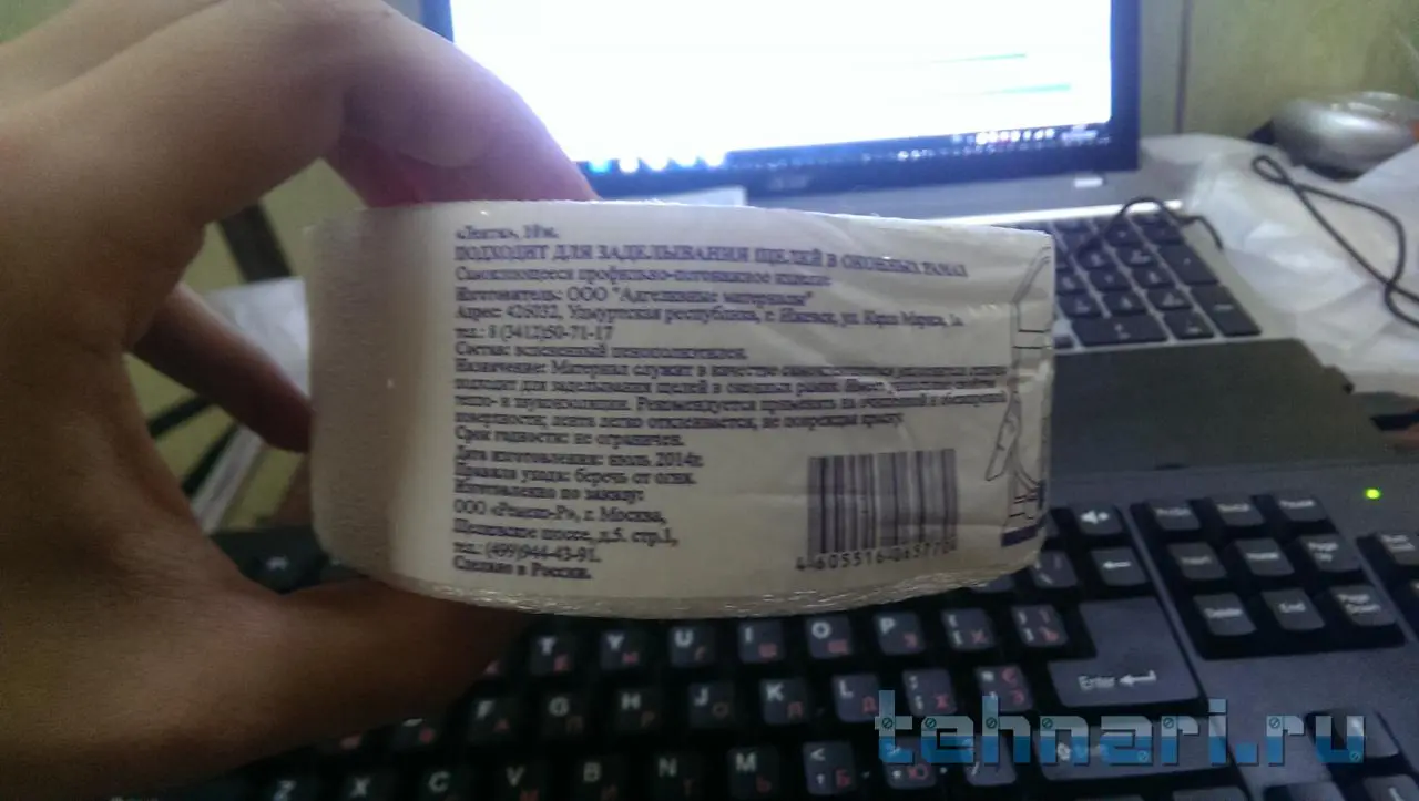

Можно ли при окончательной сборке будет промазать стыки динамиков и задней крышки автомобильным герметиком?
    193.5 KB · Просмотры: 258
А вдруг придётся снимать? Уплотнитель для окон лучше, типа вспененый, или резиновый.

Я не предлагал переделывать. Но можно срисовать с монтажа и сравнить с нарисованным.
Забыл спросить, ты R8 не крутил? А то мог настройку сбить.
Ну хотя бы потому, что это абсолютно не эстетично. Плюс у меня вызывает сомнение надежность соединения термоклей-ДСП, пропитанный пластилиновыми выделениями
ничего не крутил. все выпаял и впаял как есть

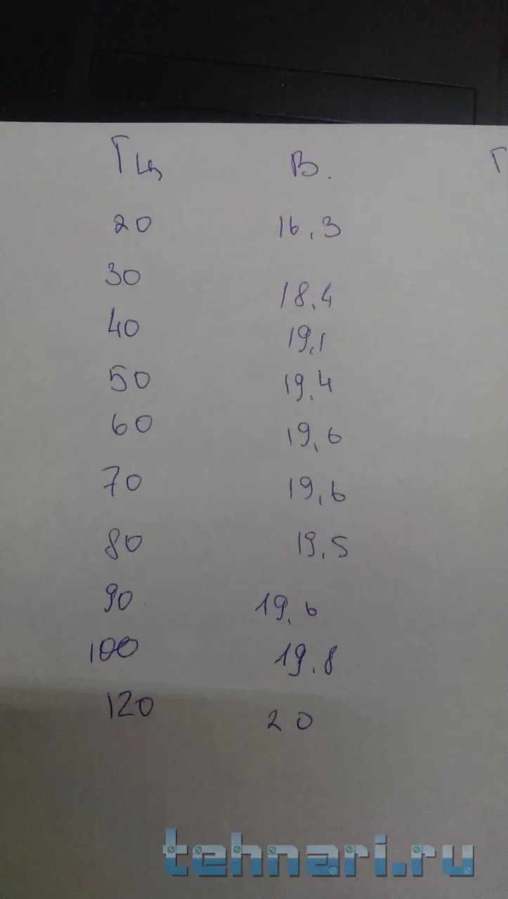

Пишу. делал как в теме http://www.tehnari.ru/f142/t88895/ метод 2. настроил мультиметр ровно на 20 вольт. подключал один динамик. Результаты получились вот такие. Это ошибка или частота резонанса лежит наже 20Гц?
Уплотнитель типа такого?
мало того, что схема кривая, так их вообще две или три в интернете. с разным количеством деталей. Хоть с нуля фильтр считай
Наоборот, Сопротивление увеличивается к 120 герцам. Но на 20 Гц не может быть 16.3. Ты не откалибровал измерительную систему, видать не понял сути.
Метод 2 чуть геморойнее, используй №1.
Вместо динамика надо поставить резистор на 10 Ом и на вольтметре поймать напряжение 0,01 вольта, если баластный резистор стоит на 1 кОм. Если на 100 Ом, то 0.1 Ом, это-же делитель напряжения получился.
И вообще нарисуй график, так нагляднее. У тебя должен вырисоваться горб, его вершина это РЕЗОНАНС.
