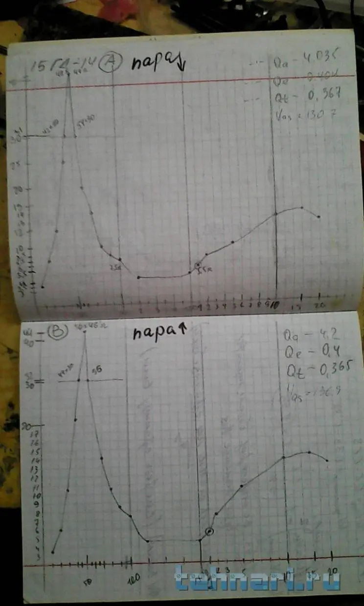

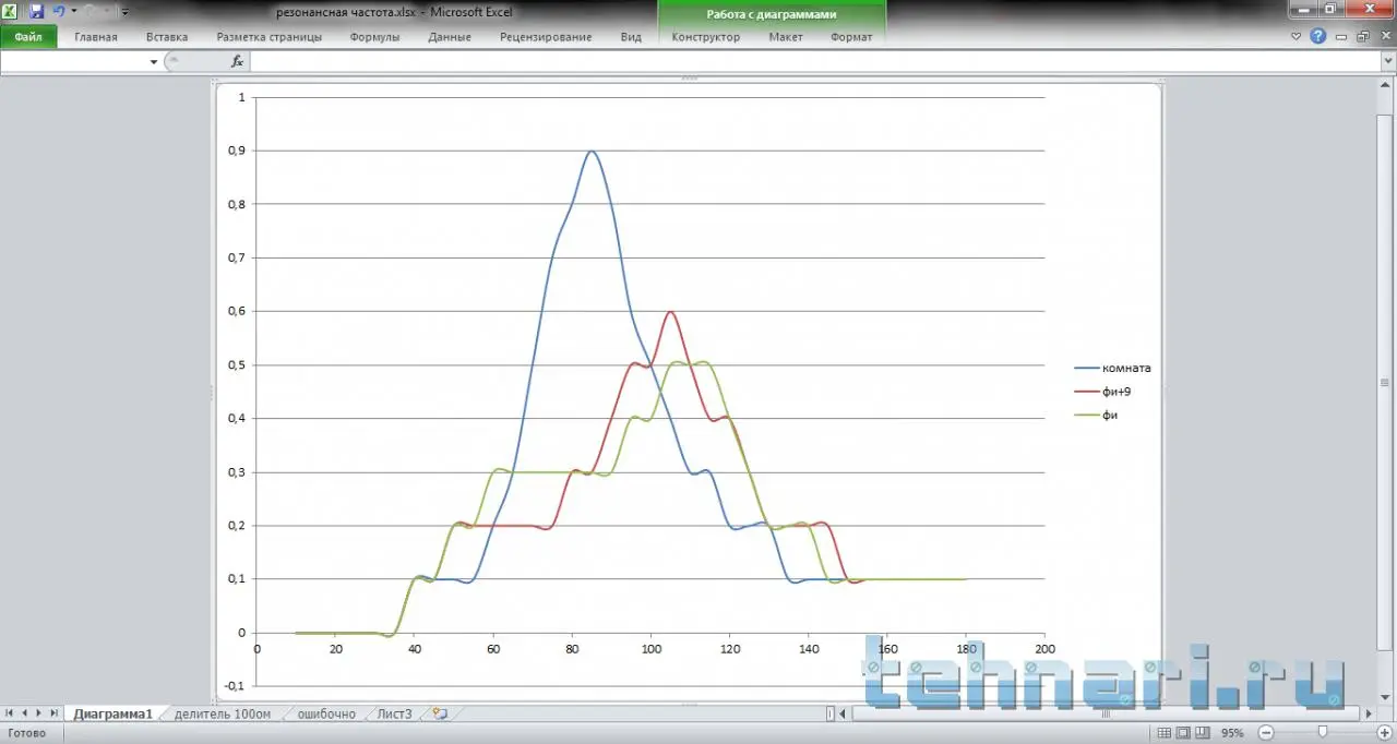

Измерил я как вы и сказали, с меньшим балластным сопротивлением (100ом). Графики все равно получились не такие, как вы объясняли. на мультиметре выставлял 0,1 вольт.

А что это за програма, в которой графики нарисованы? Я обычно на бумажке рисовал. Да и ладно, не суть.
Если у дина на воздухе Fs -80 Гц ( синий график), то в ящике она подросла до 120 ( зелёный)что соответствует действительности. Красный- это добавленная труба и она перекашивает кривую импеданса, горбы должны быть симметричными( зелёный). Если трубу наоборот укоротить, то перекос будет зеркальным красному и выше по частоте зелёного прогиба.
А это значит, что не надо никакого там чулка.

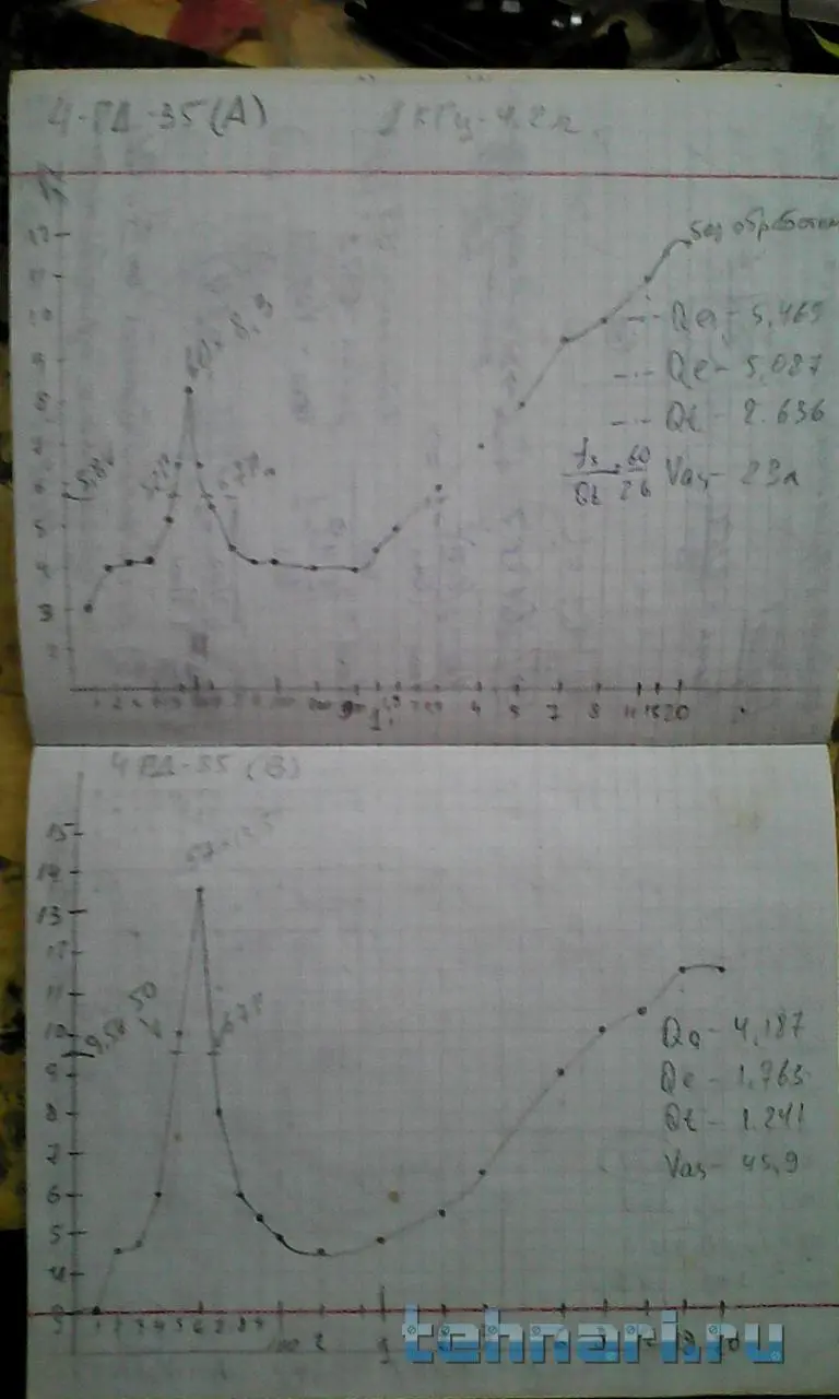

Вот остатки моей старой тетрадки. Так выглядят мои графики. Фазик из С30э

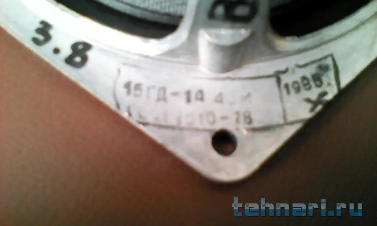

IMG_20160330_124142.webpIMG_20160330_124150.webpIMG_20160330_124156.webpIMG_20160330_124217.webp

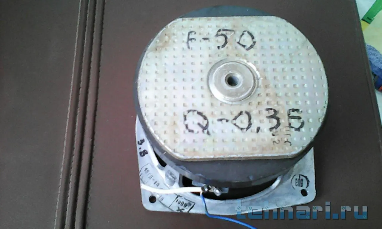

Куча разных СЧ.На одном из них написана резонансная частота.

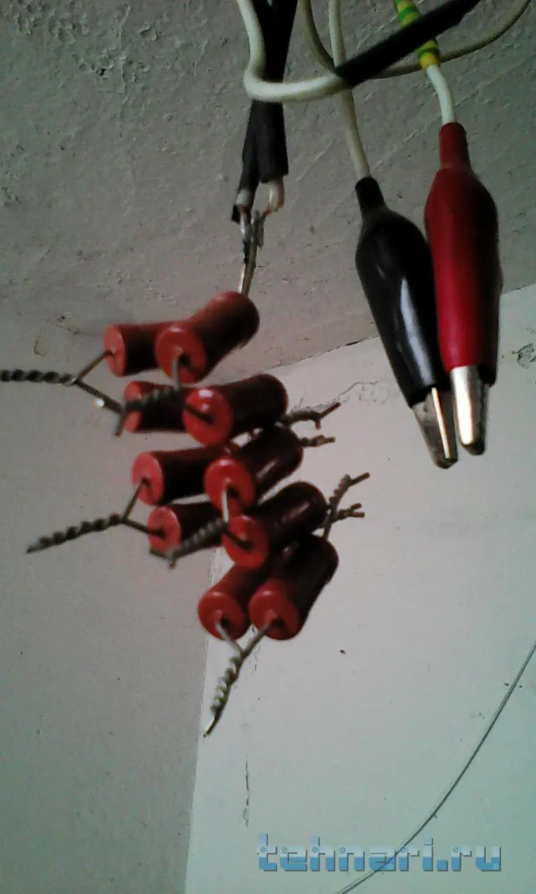

А это типа измериловка, 10 штук 10-ти Омных резисторов.

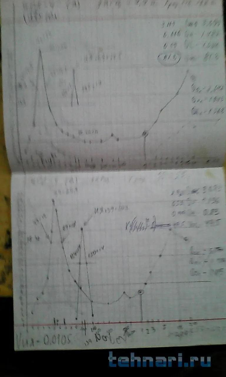

Забыл написать:

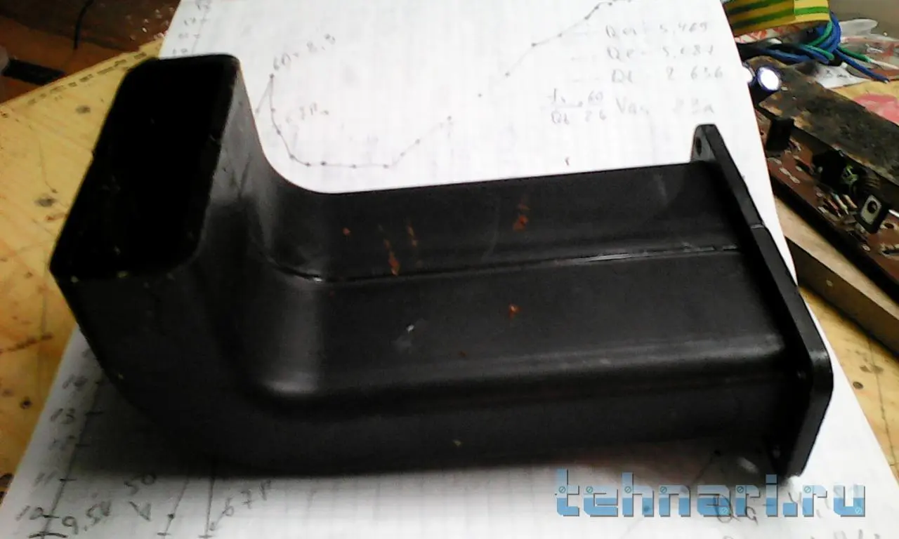

На второй картинке плохо, но виден пик импеданса в Измерительном Ящике. Он поднимается выше по частоте относительно измерений в открытом пространстве.
А на третьей картинке видно насколько не парные динамики. У них очень разные значения сопротивления на Fs. А это разная добротность (написано с права).
Ээээ. Так Excel же. Мне просто так удобнее. Не потеряется ничего, да и наглядней как-то

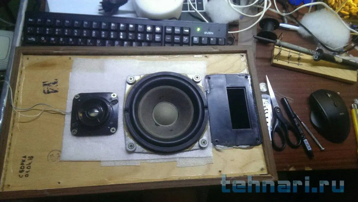

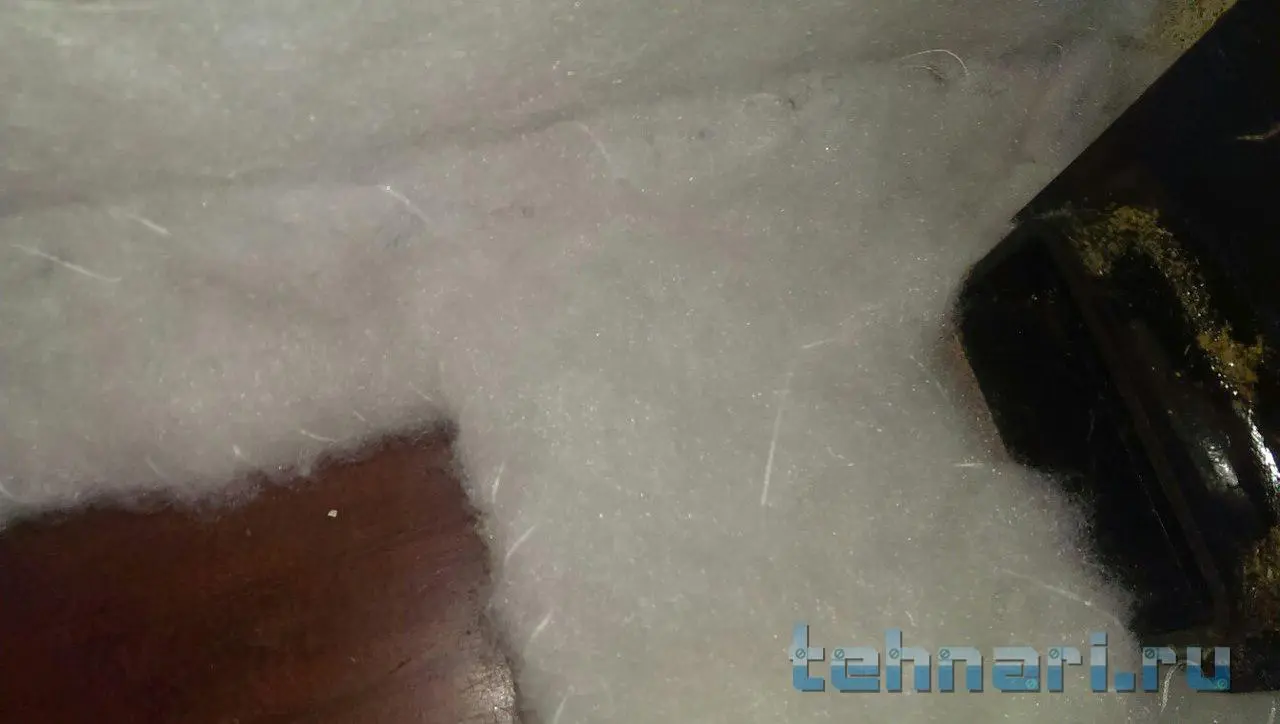

Ну и чудно. разбираю, обклеиваю синтепоном внутри двухслойным, собираю и сушаю
когда соберёшь, ещё раз измерь.резонанс начнёт понижаться. Можно набивать корпус синтепоном до тех пор, пока частота не прекратит понижаться, но так, что бы не перекрыть вход в порт.

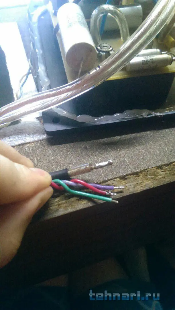

Ну вот. Сборка закончена. Правда уже половина второго ночи и проверить удастся только завтра. Несколько фоточек процесса сборки на четырехмегапиксельную камеру.
Ах да! если кому-то интересно провода к динамикам около 25-30 сантиметров.
Больший интерес вызывает сечение проводов, например-1.5 кв.мм. А то, что ты туда не метр запихал, это и так понятно.
Да ещё и новая печатка интересна. Электролиты мог-бы и заменить.
Под надписью "Сборка 01.04.16" надо добавить-" Сборщик Матроскин". И печать ОТК поставить лапой.
-"Хвост и усы, вот мои документы!" :tehnari_ru_889:
Сечение проводов 2квадрата. Об этом я вроде говорил. Печатку нужно еще немного доработать, чтоб все отверстия лучше совпадали. С электролитами я косякнул. Взял обычные на 30 вольт. Мало того, что они не подошли бы по ножкам, так еще и с напряжением не угадал. Следующую пп постараюсь адаптировать под НЕ радиальные кондеры.
Привезу домой когда, поймаю кошку, намажу лапу тушью и сделаю печать отк
Где это ты нашел электролиты на 30 вольт? Вроде как ряд напряжений такой: 6.3, 16, 25, 35, 50, 63,...
Там динамик 8 Ом, на него сигнал идет через катушку намотанную проводом где-то 0.5 кв.мм. и сопротивлением порядка 0.5 Ом. Зачем туда провод 2 квадрата? Там 1 кв. мм. за глаза хватит.
Сопротивление медного провода сечением 1 кв. мм составляет 0.0166 Ом.
При длине 30 см имеем:
R=0.3 х 2 х 0.0166 = 0.01 Ом.
Ради интереса, к чему туда лепить провод в 2 квадрата? Надеетесь чакры из космоса на него ловить?
Да, действительно, с напряжением электролитов ошибся.
Взял 2 квадрата потому что были. меньшего сечения уже пришлось бы покупать
