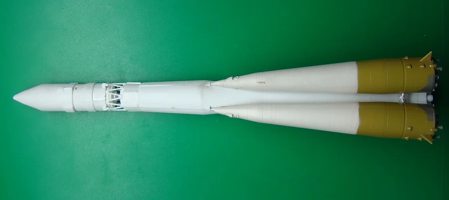

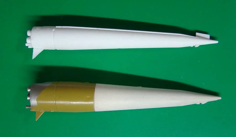

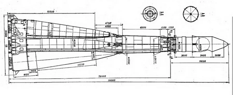

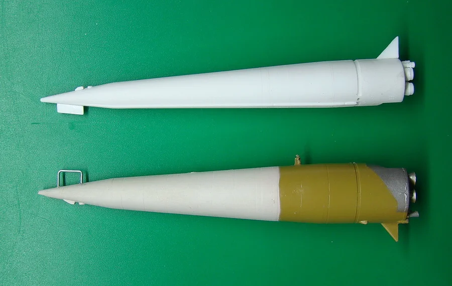

Спасибо за оценку работы и ссылку. А то ,что французская модель не пляшет в размер я понял после предварительной сборки модели Р-7 от AIRFIX. Сразу бросилась в глаза ее "худоба" в области расположения блоков первой ступени.
Сравнил собранное со старой моделью Р-7 от APEX, лежащей с советских времен на полке и уже успевшей покрыться сеткой "старческих" трещин. Результаты налицо. При наложении на чертеж советская модель в части изготовления блоков первой ступени дала фору французам. Вторая ступень у обоих производителей вкладывается в чертежи, но французы изготовили ее с большей деталировкой,как и третью ступень с обтекателем. На советской модели третья ступень сделана упрощенно. Поэтому пришел к такому мнению- из двух моделей собрать одну , но правильную.

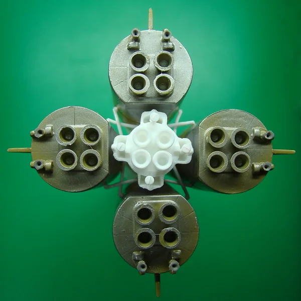

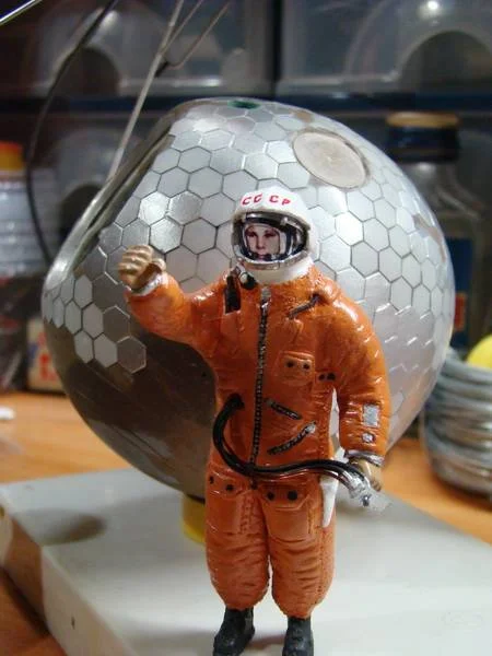

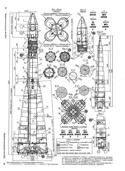

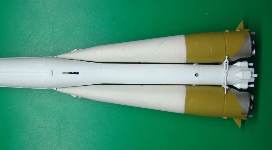

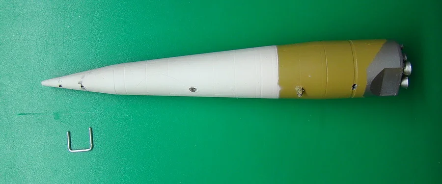

Не стал откладывать дело в долгий ящик, занялся переделкой ракеты. А заодно нанес на шлем космонавта долгожданную надпись "СССР". При работе над ракетой Р-7 с КК"Восток" пользуюсь чертежами из журнала "Моделист - конструктор". Слишком глубоко влезать в переделку не стану, заменю блоки первой ступени, добавлю кое-какие лючки, обтекатели и антенны. Для начала на блоках от Р-7 "АРЕХ" сделал новые передние узлы крепления, повторяющие подобные на блоках от AIRFIX, только для их изготовления использовал проволоку, а не листовой пластик. Затем просверлил в корпусах блоков первой и второй ступеней стыковочные отверстия и соединил блоки в единую конструкцию. Получилось очень даже похоже на то, что изображено на чертеже. Дальше займусь навеской мелочевки и покраской.

Ракета у меня в задуманной композиции будет находиться несколько сзади, на втором плане, поэтому сильно влезать в ее "перепил" я не буду, заменил баки первой ступени, достиг визуальной гармонии при рассматривании ее со стороны, пожалуй на этом и остановлюсь, ну если только какой то мелочевки на нее еще добавлю. И все.

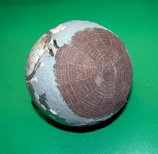

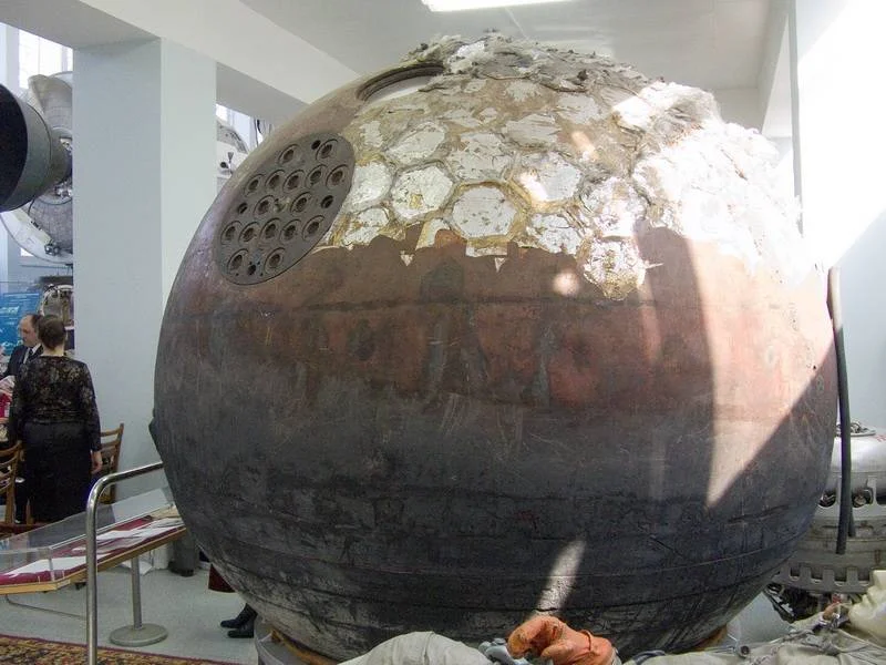

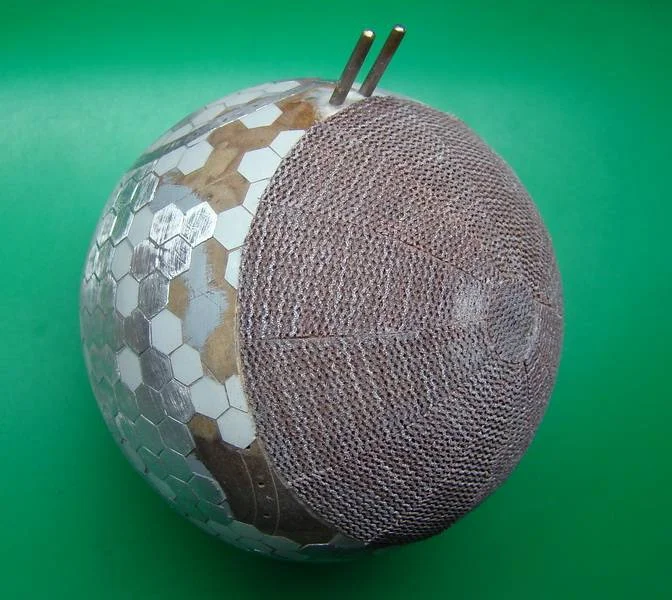

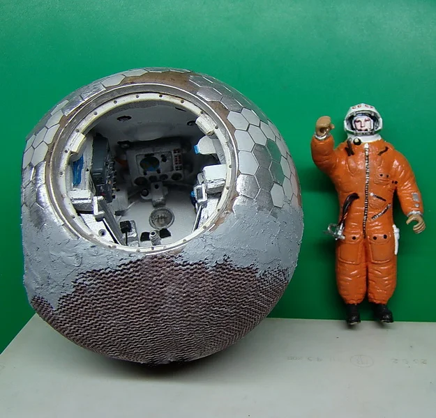

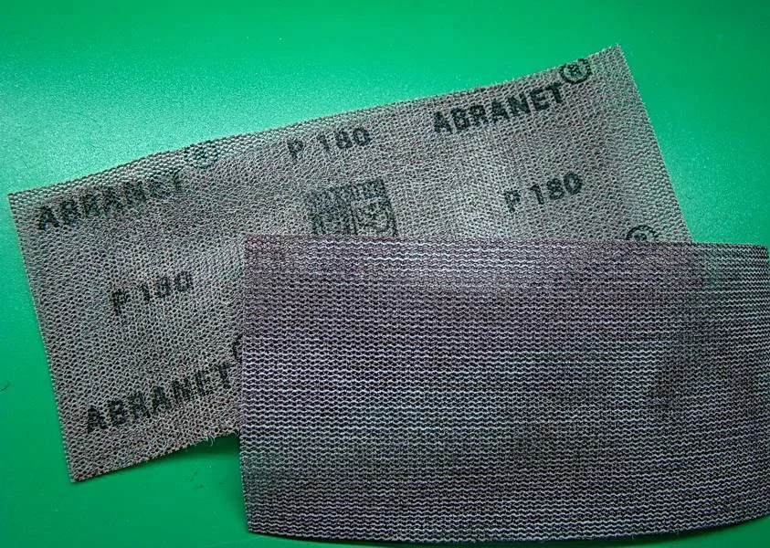

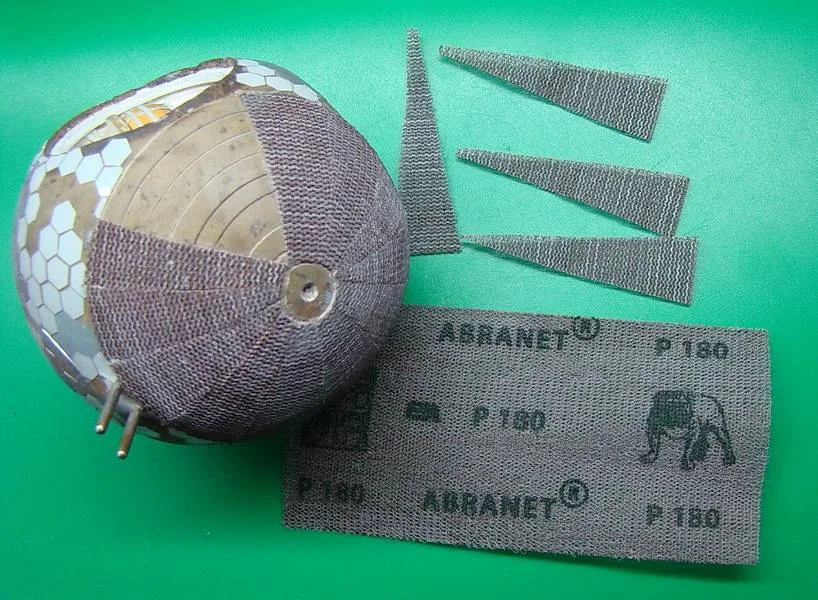

Пока делал операции с ракетоносителем, по ходу дела соображал , как бы получить на шарике спускаемого аппарата натуралистическую картинку пористой выжженой асборезины, покрывающей спускаемый аппарат и имеющий самый толстый слой в закресельном отделе СА. Все пространство за креслом космонавта напичкано тяжелой аппаратурой поддержания микроклимата в корабле, аккумуляторами и прочими "тяжестями". Это сделано еще и с той целью, чтобы при сходе с орбиты и полете в атмосфере шар не вращался произвольно, а летел вперед устойчиво при помощи смещенного центра тяжести. Соответственно и эта зона шара, как наиболее термонагруженная , имела и соответствующую термозащиту толщиной в 18 см, в то время, как противоположная часть шара имела термозащиту толщиной в 5 см. На фото приземлившихся СА видно, как обгорала их поверхность. В конечном итоге для имитации пористого слоя выжженой асборезины я взял шлифовальную ленту ABRANET, представляющую собой мелкоячеистую синтетическую сетку с напыленным абразивом. Нарезав треугольников из ленты, наклеил их на поверхность шара при помощи цианоакрила, затем шпаклевкой ТАМИЯ выровнял ступеньку между наклеенными ранее шестигранниками и шлиф.лентой. После сушки шпаклевки прошкурю поверхность и буду соображать, что делать дальше - как производить окраску шарика.

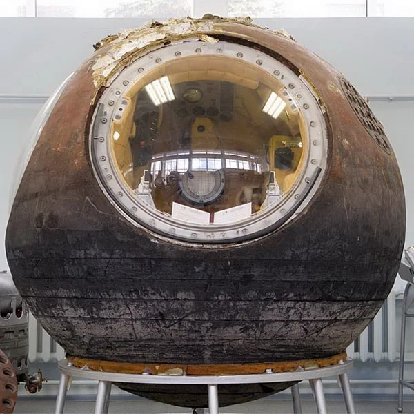

Здравствуй Анатолий! Посмотрел твои ссылки по материалам темы.Спасибо. Не смог открыть перечень выпускаемой продукции, но по-моему у меня он где-то есть. Из музея в Королеве у меня много фото. А франзузский "запил" по "Востоку-1" впечатляет, работа большая и аккуратная, Но если быть точным, то франзуз пользовался не совсем верной информацией по поводу внешнего вида КК. Крышка люка должна быть с одним иллюминатором(это видно по многочисленным фото и имеющимся чертежам), а не с двумя, как у него на модели и то что показывают в музее в Королеве(родная крышка от Гагаринского корабля утеряна- возможно после отстрела утонула в Волге, а в музее подставили крышку с двумя иллюминаторами от предшествующих кораблей с собачками, но для достоверности сделали на ней надпись мелом "Гагарин" ). Теплозащита СА сплошь закрытая паянными алюминиевыми сегментами появилась на последних кораблях "Восток" и "Восходах".(на первом "Востоке" паяными сегментами закрыта только головная часть корпуса- информация взята с тех.требований чертежа СА) Кстати фото, на которое ссылается француз с элементами покрытия , сплошь закрывающими весь СА- это снимок корабля "Восход" (на шаре сверху хорошо видна резервная тормозная двигательная установка.

Модельные фирмы делали модель "Востока" с макета КК выставленного на выставке в Париже в прошлые времена.Поэтому у них и получился голым нижний конус приборного отсека, да и внутренности кабины наполнением не отличаются (не смогли ничего увидеть, только то, что сверху).Ну и естественно, выставочный образец был вылизан до зеркального блеска, все , что носило надпись "Секретно", было снято с корпуса и заменено чем-либо. Если внимательно посмотреть на образцы макетов КК в разных музеях, то не найдешь ни одного схожего между собой, собиралось все из того, что было в наличии у моделиста или дизайнера.tehno014
