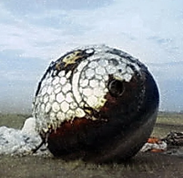

"ВОСТОК-1" Ю.А. Гагарина
Буду следить. Желаю неугасающего терпения и находчивости;)

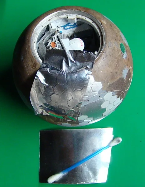

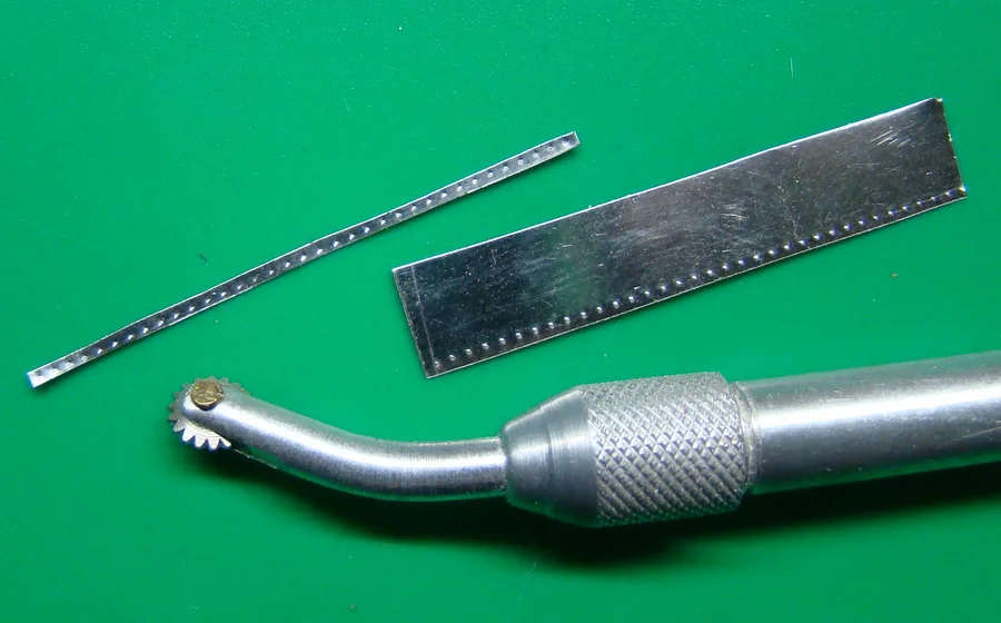

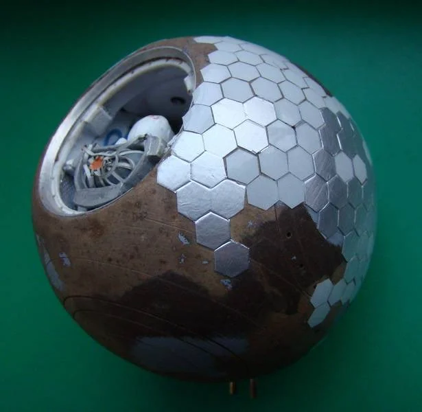

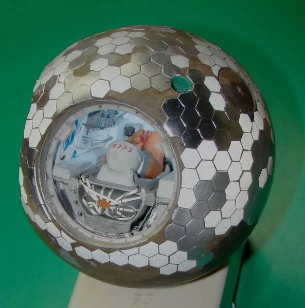

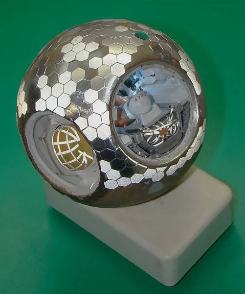

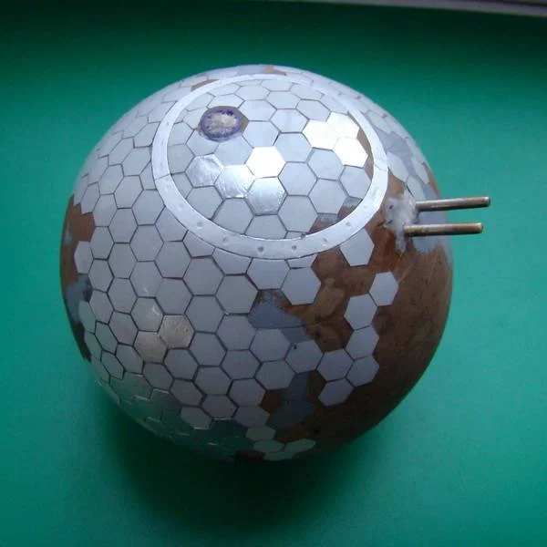

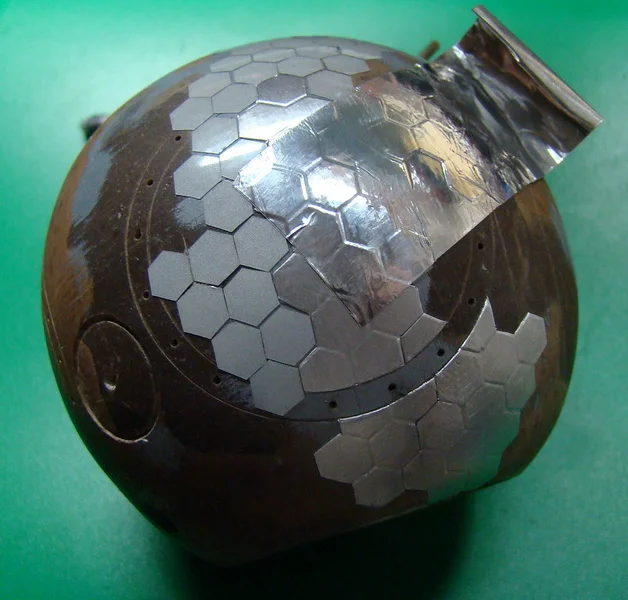

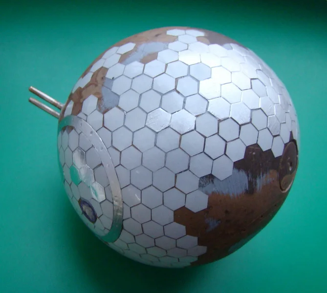

После небольшого перерыва, который ушел на осмысливание техпроцесса изготовления внешнего покрытия спускаемого аппарата КК ( у того шарика, где сделана кабина космонавта), который несколько скрашивался выкладкой в Галерею фото авиатехники из моей коллекции, а затем кропотливым и нудным занятием по вырезке и наклейке на корпус шестигранников теплозащиты в каком-то соответствии с фото приземлившегося аппарата.Для изготовления шестигранников взял самоклеющуюся ПХВ пленку для дорожных знаков серебристого цвета со светоотражательным слоем и алюминиевую фольгу-самоклейку. Затем разметил корпус и произвел наклейку элементов из пленки ПВХ, оставляя часть мест не закрытыми. Затем на эти элементы приклеил полоски из алюминиевой фольги и раскатал ее ватной палочкой по поверхности, проявив ячеистую структуру покрытия. После этого ножом обрезал излишки алюминия. Впереди предстоят покрасочные работы шарика, доведения его до параметров фотоснимка СА.
    58.2 KB · Просмотры: 78
    39.8 KB · Просмотры: 98
    44.4 KB · Просмотры: 85
    25.3 KB · Просмотры: 76
    29 KB · Просмотры: 90
    26.1 KB · Просмотры: 82
    40.8 KB · Просмотры: 91
    36.1 KB · Просмотры: 105
    49.7 KB · Просмотры: 94
    37.4 KB · Просмотры: 179

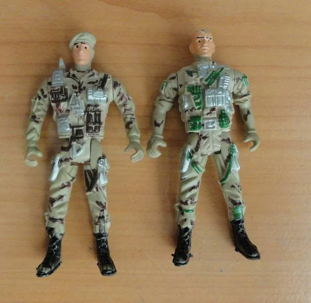

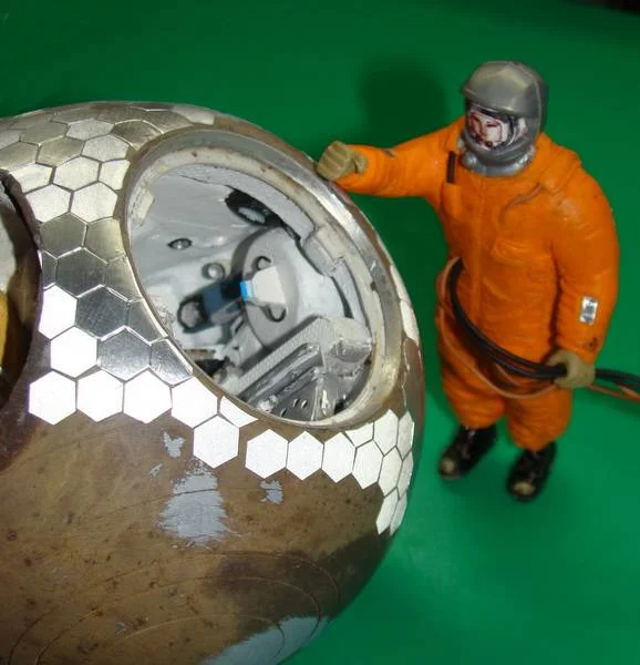

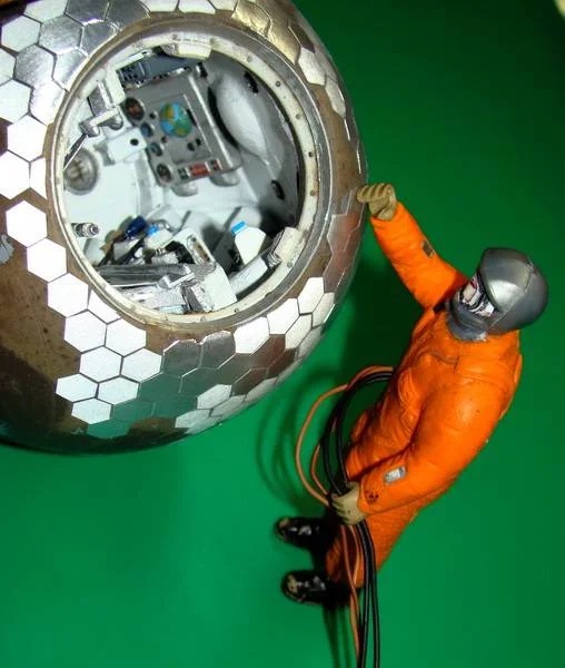

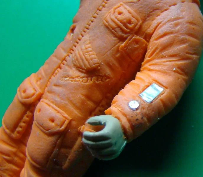

По замыслу выполняемой композиции космонавт должен стоять у приземлившегося спускаемого аппарата, держась одной рукой за еще теплый шарик. А поскольку в наборе от "РЕВЕЛЛ" космонавт находится в сидячем положении с прижатыми к бедрам руками, то переделывать его в стоящего с поднятой рукой -занятие безнадежное. Поэтому подобрал в отделе игрушек набор с парой бравых десантников, немного подходящих по росту (масштабу) к моей модели. За счет укорачивания ног у длинноногого десантника привел высоту фигурки к нужному размеру, т.е фактическому росту Ю.А.Гагарина в масштабе, срезал с него все навешенное вооружение, карманы, фляжки и при помощи FIMO пластики (полимерной глины для моделирования, затвердевающей после термообработки) стал лепить новый образ десантника- уже в костюме космонавта, нанося на фигурку слой пластики и разглаживая ее по поверхности. Лепку и навеску элементов костюма- шлангов и кабелей, производил с оглядкой на фото космонавтов в скафандрах. После лепки костюма и накладных карманов нанес зубочисткой рисунок помятостей, строчек шитья, стягивающих резиноманжет по бокам костюма, строчки замков. Что вышло из десантника-видно на последнем снимке. Теперь осталось прожарить фигурку при температуре 100 градусов в течении 15-30 минут , сделать шлем, взяв его от фигурки космонавта из набора и соединить все воеедино.
    55.2 KB · Просмотры: 74
    61.8 KB · Просмотры: 88
    27.7 KB · Просмотры: 70
    29.7 KB · Просмотры: 74
    28.3 KB · Просмотры: 70
    22.8 KB · Просмотры: 69
    24.1 KB · Просмотры: 66
    26.4 KB · Просмотры: 66
    68.7 KB · Просмотры: 142
    39.2 KB · Просмотры: 93

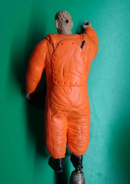

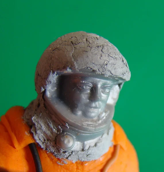

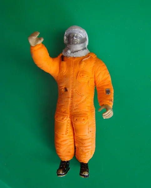

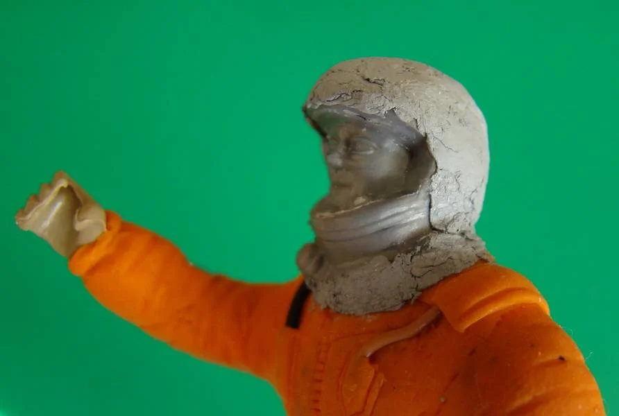

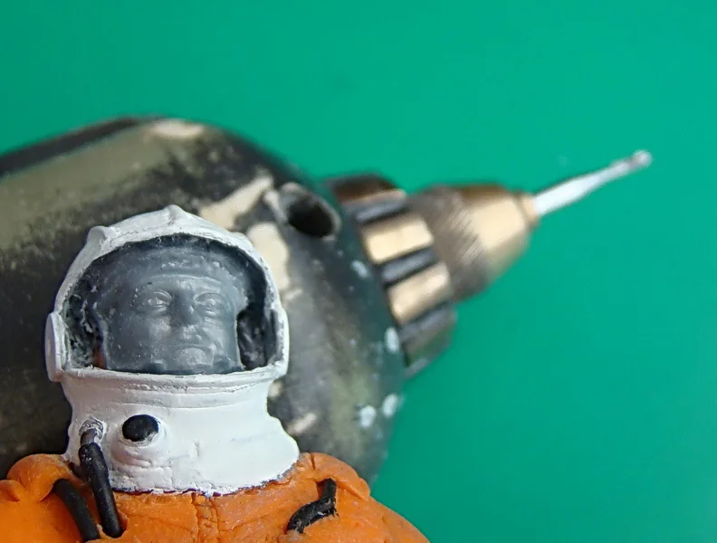

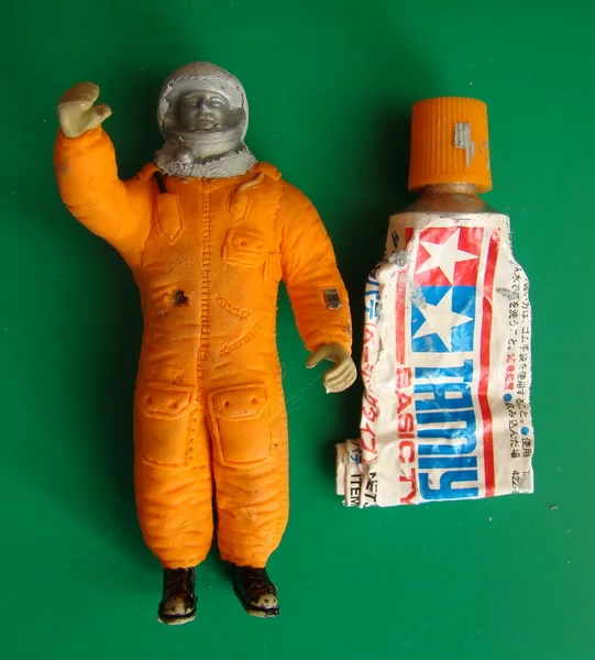

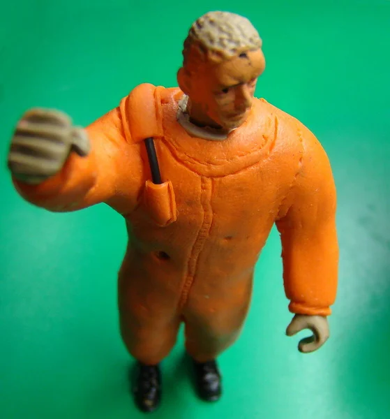

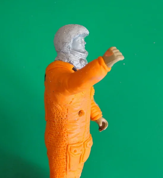

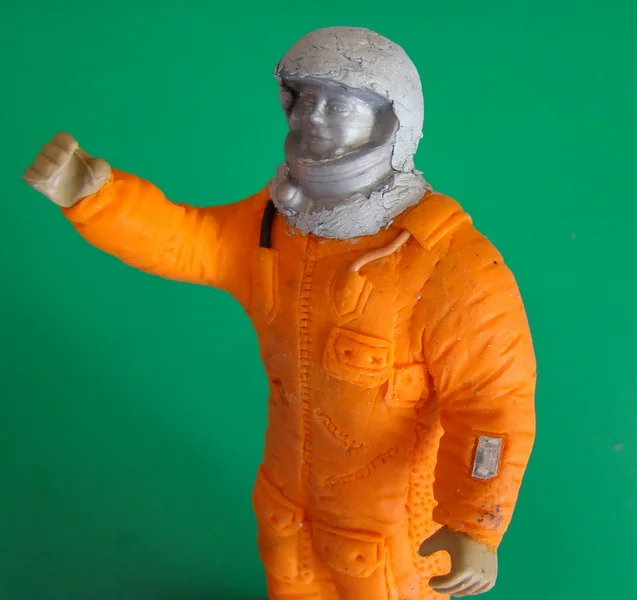

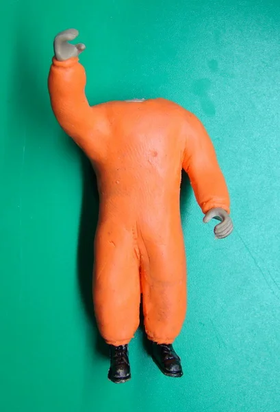

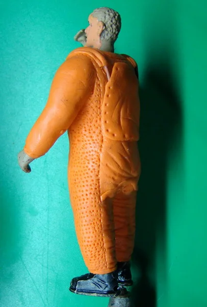

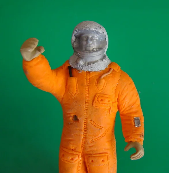

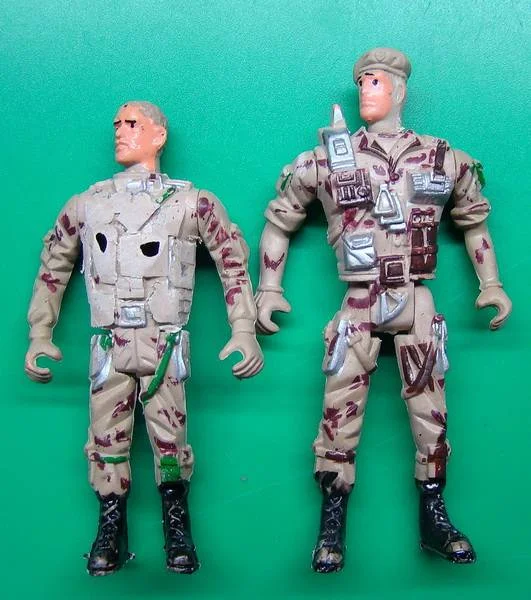

Не стал дожидаться утра,решил посмотреть, как будет смотреться шлем на новом теле. Отделил шлем от фигурки сидящего космонавта и приставил к слепленной фигуре. Что получилось, видно на снимках. Утром шпаклевкой несколько увеличу размеры шлема, отпечатаю помасштабнее лицо Ю.А.Гагарина , прожарю фигуру и займусь ее окончательной отделкой и покраской.
    25.3 KB · Просмотры: 124
    39.1 KB · Просмотры: 83
    37.8 KB · Просмотры: 78
    26.3 KB · Просмотры: 77
    24.3 KB · Просмотры: 76
    27 KB · Просмотры: 77

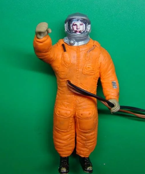

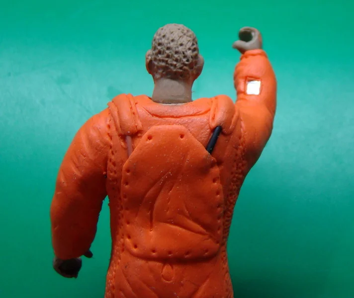

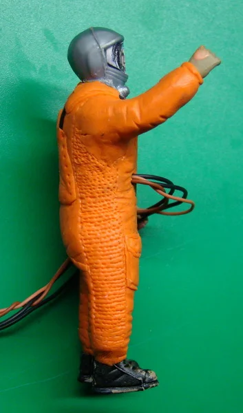

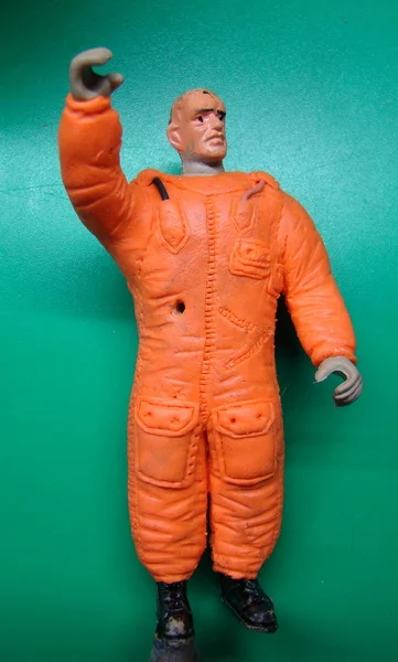

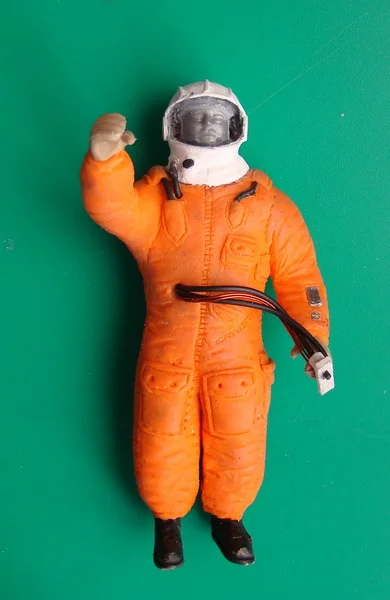

Ночь прошла и утро наступило... Прогрел фигурку в печке, получилась она прочной , можно свободно держать в руке, не боясь , что повредишь нанесенный рисунок строчек. Убрал пока фото -лицо Ю. А. Гагарина и при помощи шпатлевки ТАМИЯ несколько увеличил размеры шлема. После сушки сделаю окончательную его обработку, уберу все дефекты.
    25.9 KB · Просмотры: 58
    18.4 KB · Просмотры: 70
    28.8 KB · Просмотры: 63
    18.6 KB · Просмотры: 62
    23.7 KB · Просмотры: 71
    24.3 KB · Просмотры: 66
    19.4 KB · Просмотры: 76
    19.4 KB · Просмотры: 71
    23 KB · Просмотры: 78
    34.5 KB · Просмотры: 76

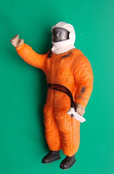

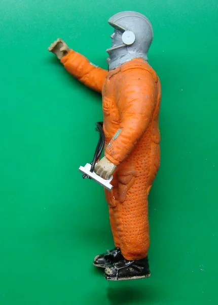

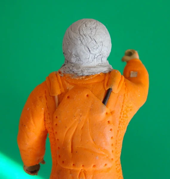

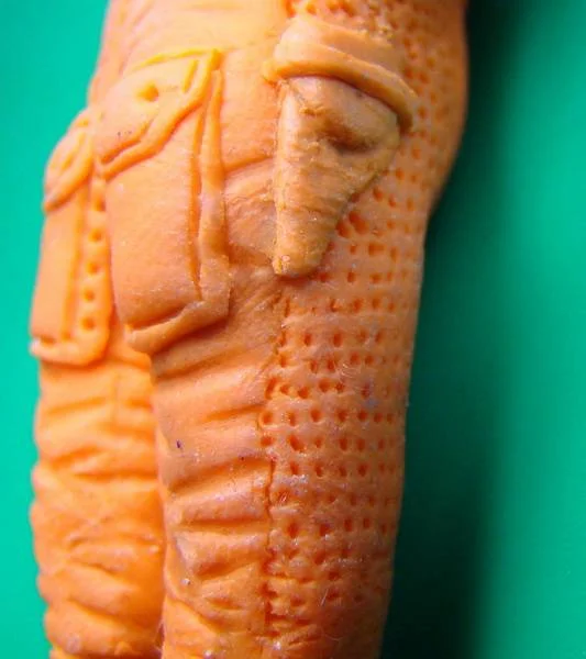

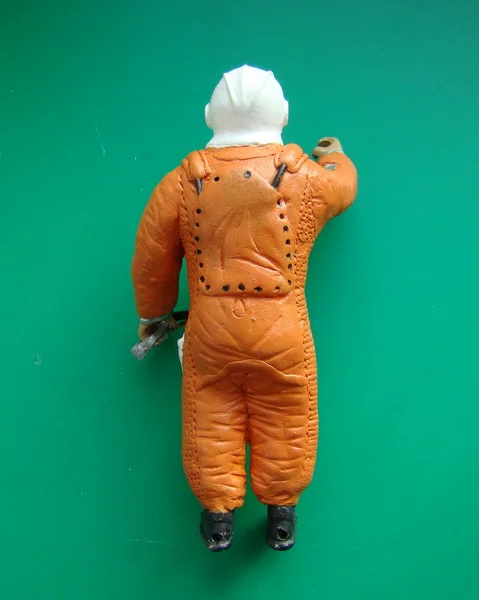

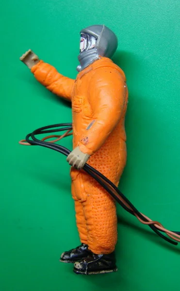

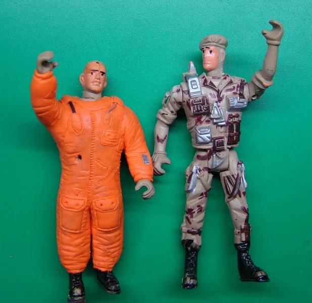

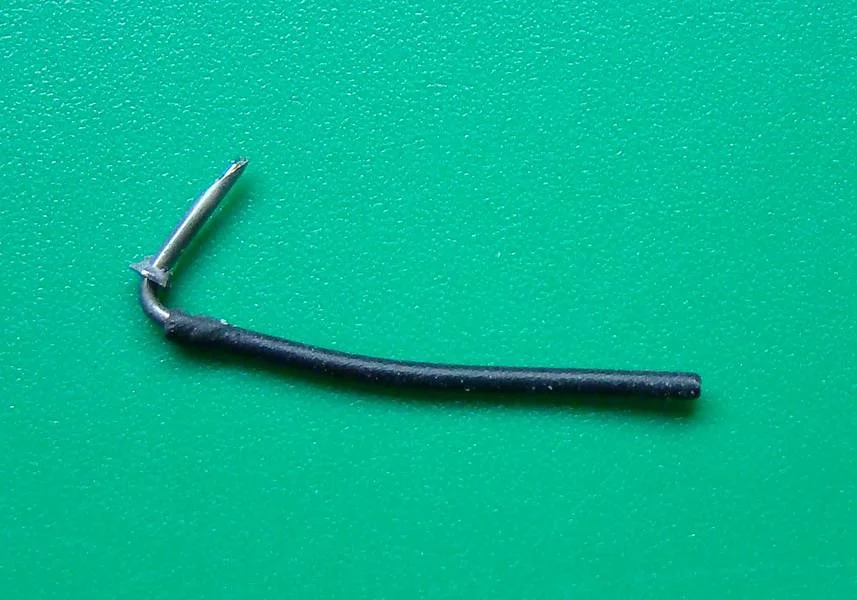

Продолжаю работу по оформлению фигурки космонавта. На левое бедро космонавта наклеил кабуру для пистолета (высмотрел на цветных снимках - она белого цвета), на грудь приклеил еще один карман, на левую руку, под зеркальцем, вставил часы. После сушки прошкурил шлем, вывел все неровности, а затем наклеил на шлем тянутые литники, иммитирующие ребра жесткости и выделяющие контур забрала шлема. Из инъекционной иглы, проволоки, трубки от проводника, листочка жести изготовил патрубок дыхательной системы на шлеме. Из листового пластика и проводников изготовил колодку подключения скафандра космонавта к системе воздухоснабжения и связи корабля через разъем, установленный на катапультируемом кресле. Напоследок вложил колодку в левую руку космонавта, а концы шлангов системы воздухоснабжения и кабелей связи спрятал в разрезе на одеянии космонавта.
    24.6 KB · Просмотры: 75
    16.7 KB · Просмотры: 62
    20 KB · Просмотры: 63
    32.7 KB · Просмотры: 61
    25.5 KB · Просмотры: 63
    60.2 KB · Просмотры: 57
    26.4 KB · Просмотры: 60
    39.7 KB · Просмотры: 60
    28.5 KB · Просмотры: 50
    66.5 KB · Просмотры: 69

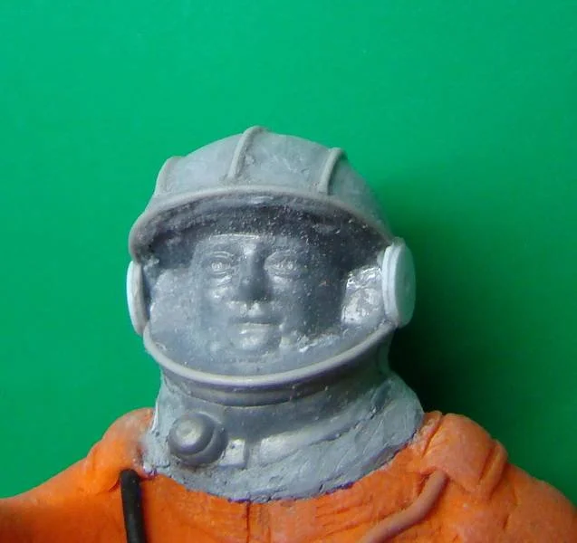

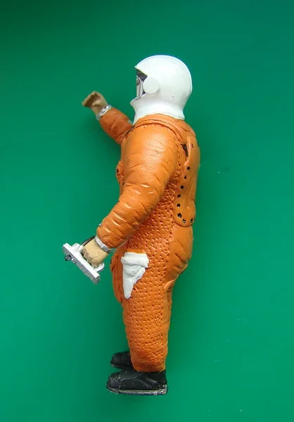

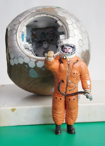

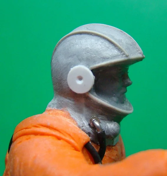

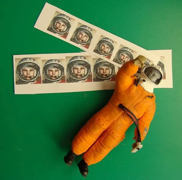

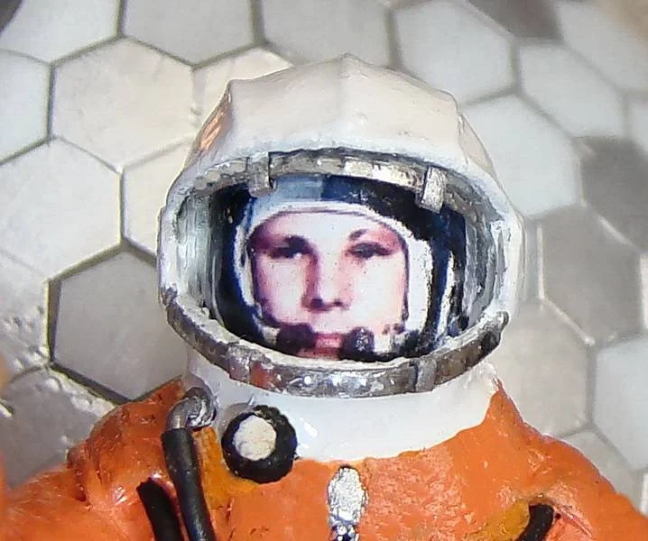

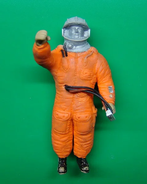

Закончен еще один этап работы - доведена до конца фигурка космонавта.
При помощи шлифмашинки и шарообразного (Ф1мм) зубного бора выбрал углубления в шлеме. Подобрав фото Ю.А.Гагарина, распечатал его на принтере в нескольких масштабах, а затем из этого множества выбрал то, что мне подошло. Окончательно раскрасил фигурку, залил черной краской замки- молнии, кнопки, затем прошелся по молниям сухой кистью с Al металликом.Под рукой не оказалось ручки с красной пастой (высохла), чтобы сделать надпись на шлеме, сделаю попозже.
    18.1 KB · Просмотры: 71
    19.9 KB · Просмотры: 75
    26.2 KB · Просмотры: 107
    18.8 KB · Просмотры: 61
    23.9 KB · Просмотры: 77
    22.9 KB · Просмотры: 63
    41.6 KB · Просмотры: 77
    41.5 KB · Просмотры: 225
    30.4 KB · Просмотры: 71
    33.6 KB · Просмотры: 67
Леонид все хорошо, но лицо (голова) большевата в пропорциях к фигуре, почти в 2 раза, но дело хозяйское, я и так в шоке от твоих работ ... :)
Это я приведу в соответствие, только сегодня принтер отказался печатать ввиду переполнения памперсов, для примерки взял последний черновой пробный отпечаток.:tehnari_ru_942:

Леонид, вот сейчас нормально, и даже реально, а цвет поправить не проблема, можно хоть боевую раскраску нарисовать при желании ... :D

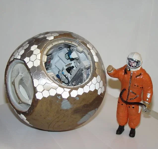

Принтер заработал вновь, показания счетчика обнулены, памперсы заменены на бутылку для слива чернил и фото лица Гагарина вышло в нормальной окраске. Немного еще доработал шлем, добавил элементы окантовки и замкового механизма прозрачного защитного щитка шлема. Окантовку изготовил из тонкой жести , клепки прокатал ревиттером. В конечном итоге получилось то, к чему стремился. Подошла посылочка с ракетой Р-7 и кораблем "Восток" в масштабе 1:144 от фирмы "AIRFIX". Впереди предстоит ее сборка.

Во как реально, а СССР на шлеме будет ?... :)
Все будет, как в жизни...

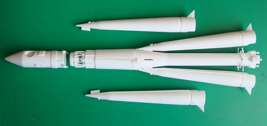

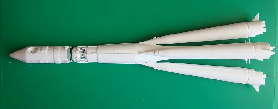

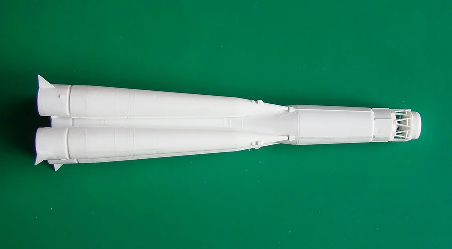

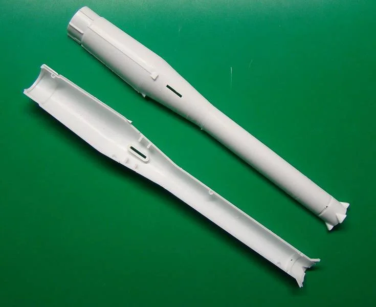

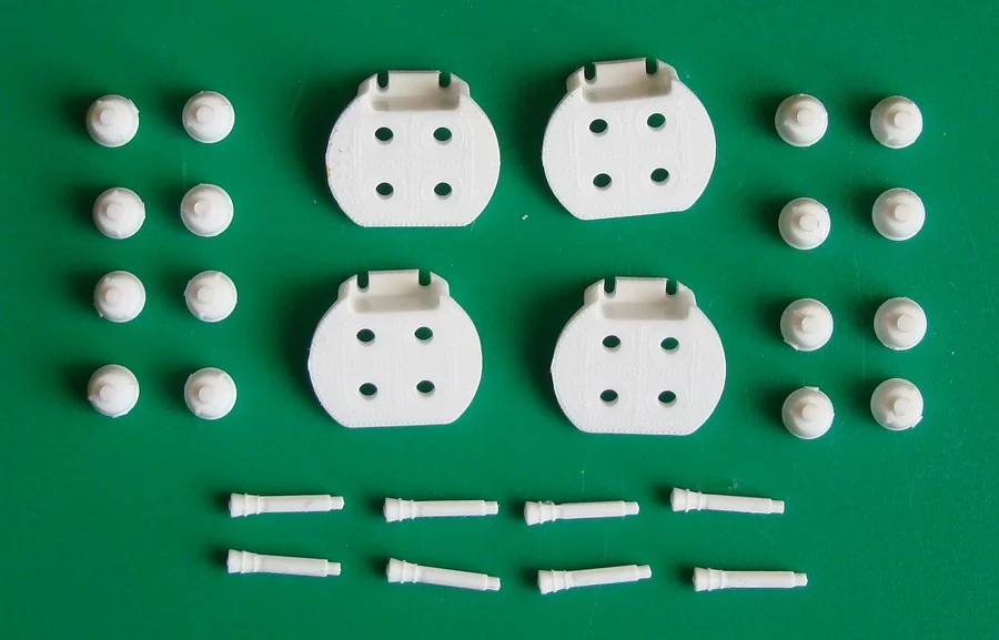

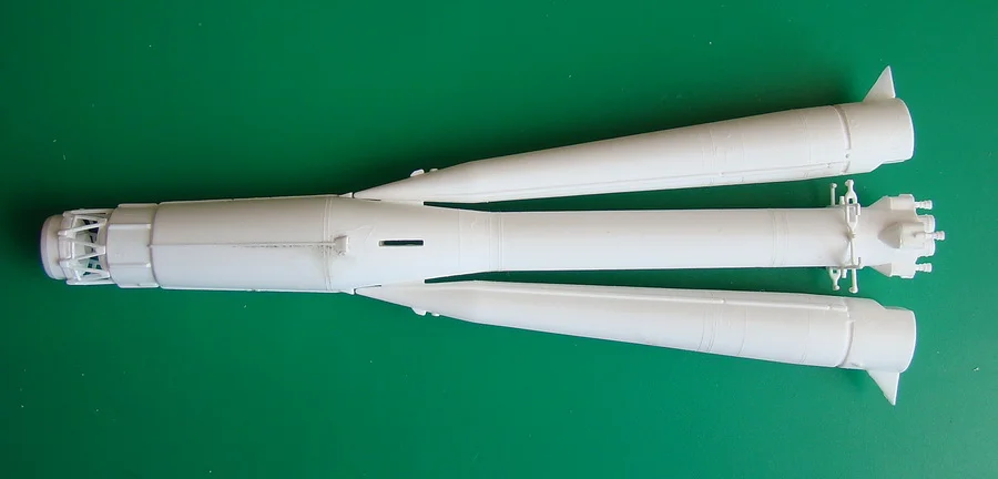

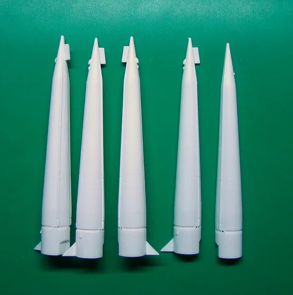

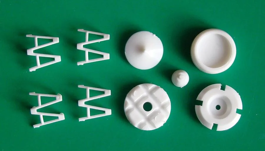

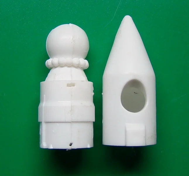

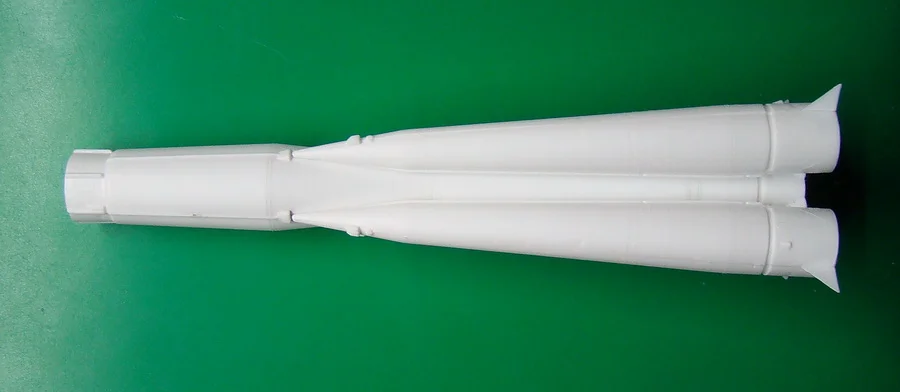

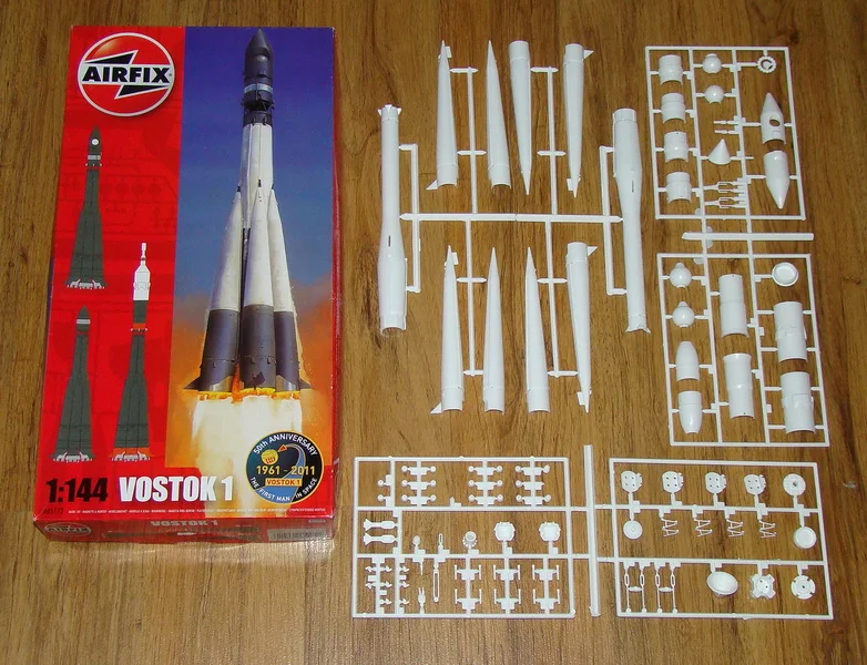

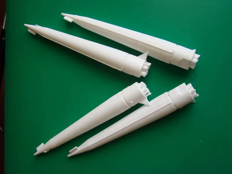

Клею ракету. Сборка затруднений не вызвала, поэтому сильно комментировать нечего, весь процесс понятен по предлагаемым вашему вниманию снимкам. Руководствуясь инструкцией по сборке модели, вначале произвел склейку 4-х блоков первой ступени ракеты, затем корпусов второй ступени и третьей ступени с космическим кораблем, вместе со сбрасываемым в полете обтекателем, ферменного соединителя второй и третьей ступеней.
    14.3 KB · Просмотры: 77
    13.5 KB · Просмотры: 65
    17.4 KB · Просмотры: 71
    29.6 KB · Просмотры: 67
    13.6 KB · Просмотры: 71
    18.3 KB · Просмотры: 67
    16 KB · Просмотры: 67
    25 KB · Просмотры: 81
    20 KB · Просмотры: 79
    24.2 KB · Просмотры: 89

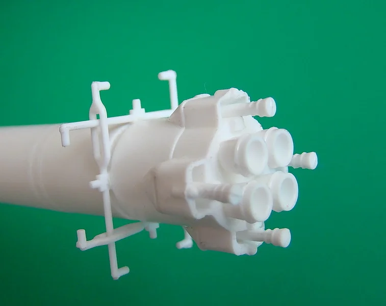

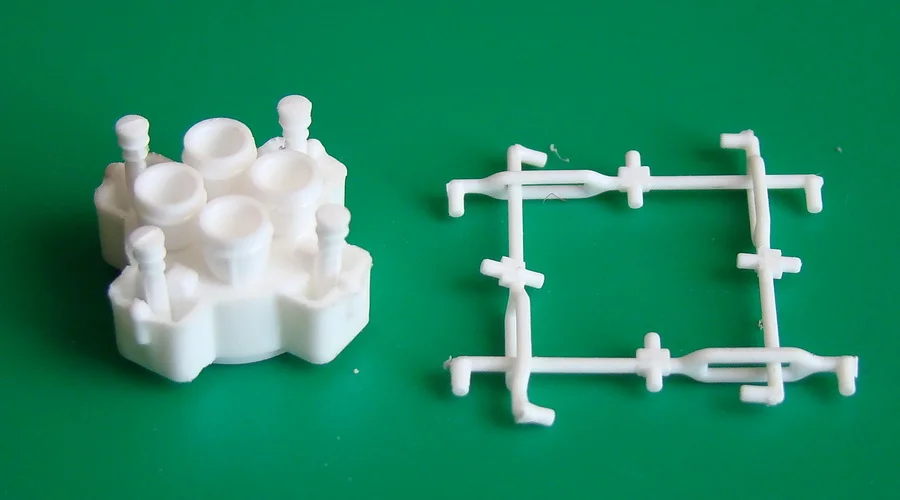

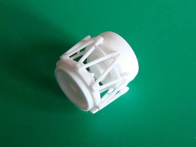

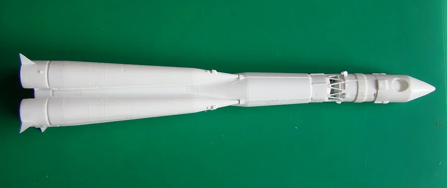

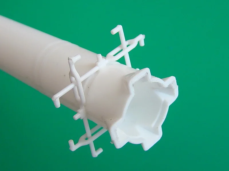

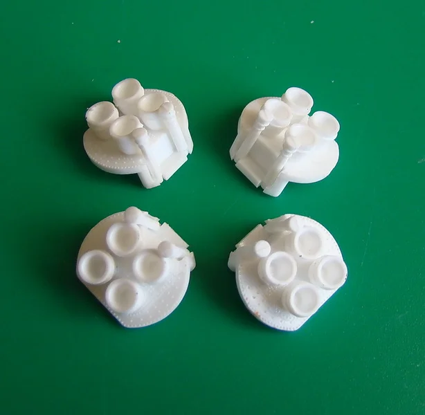

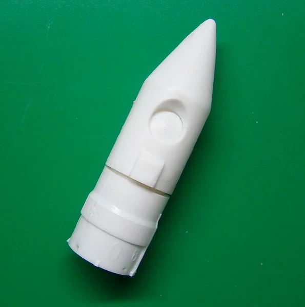

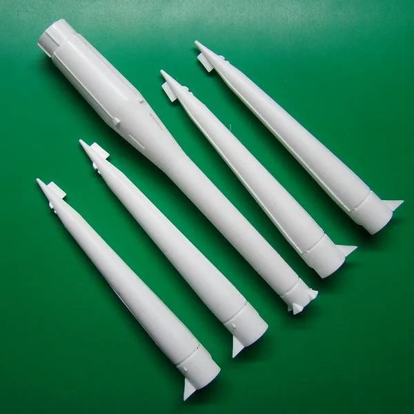

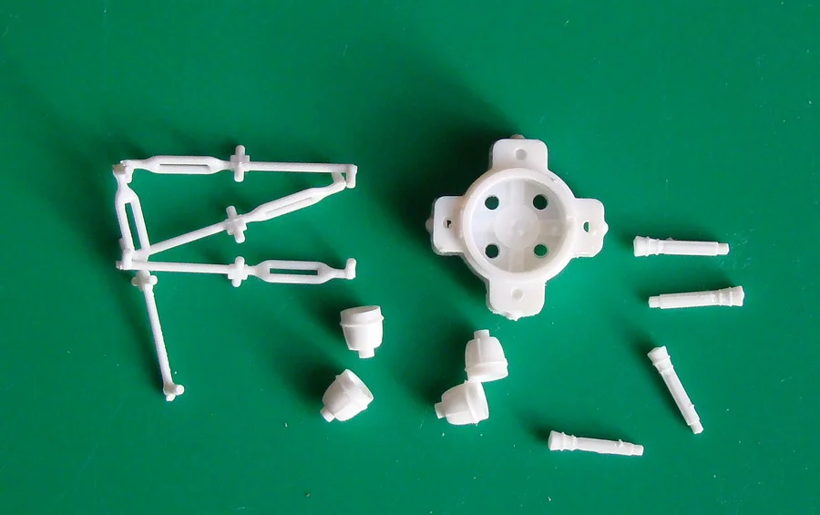

Следующим этапом прошла склейка двигателей и соединительных тяг блоков первой и второй ступеней, их стыковка с корпусами и общая предварительная сборка модели . Впереди процесс окраски и окончательная сборка ракеты.
    29.8 KB · Просмотры: 120
    19.2 KB · Просмотры: 72
    15.9 KB · Просмотры: 96
    15.9 KB · Просмотры: 81
    18.9 KB · Просмотры: 93
    22 KB · Просмотры: 76
    42.3 KB · Просмотры: 79
    18 KB · Просмотры: 80
    22.1 KB · Просмотры: 61
    17.2 KB · Просмотры: 73
