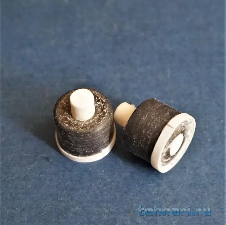

Для изготовления заготовок боевых блоков взята трубка от бумажного блока факса, вязальная спица и по отработанной технологии изготовления двигателей произведена заливка эпоксидным клеем заготовки. После полимеризации клея через сутки можно будет из заготовки выточить боевые блоки.

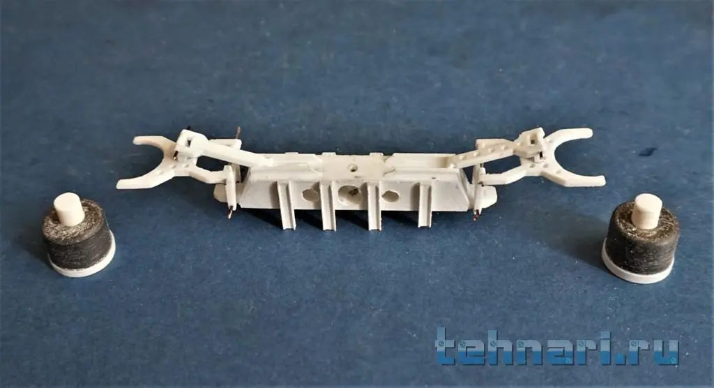

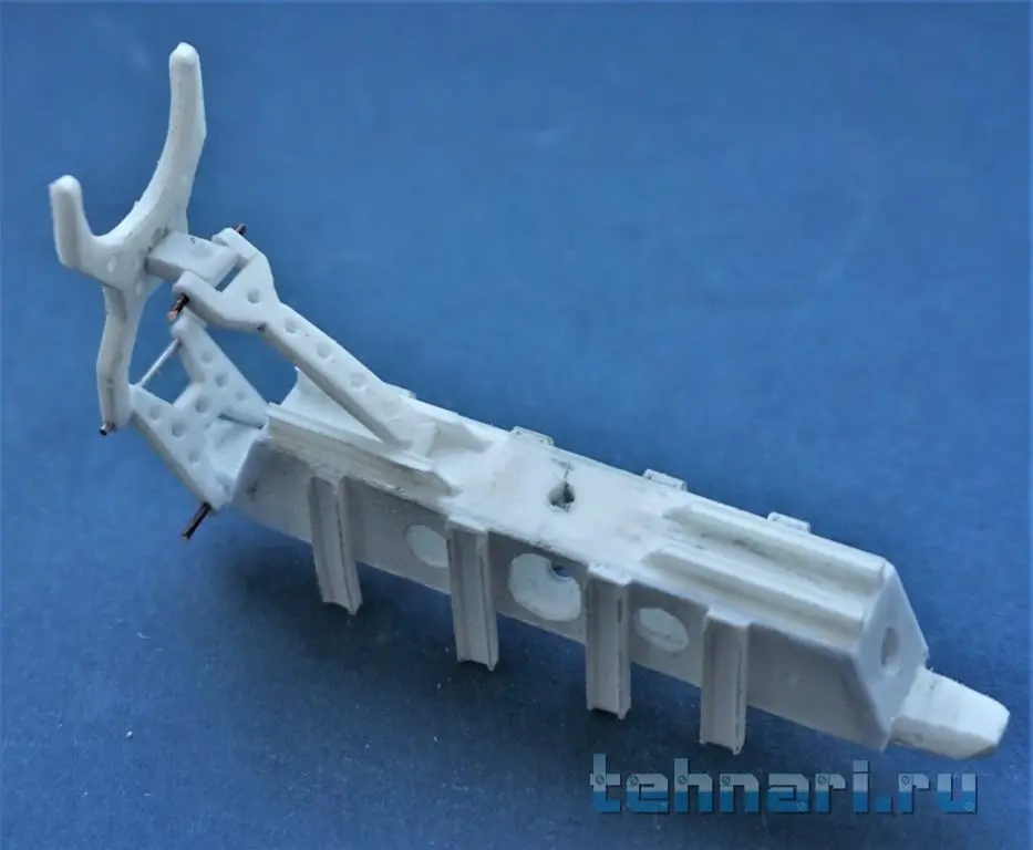

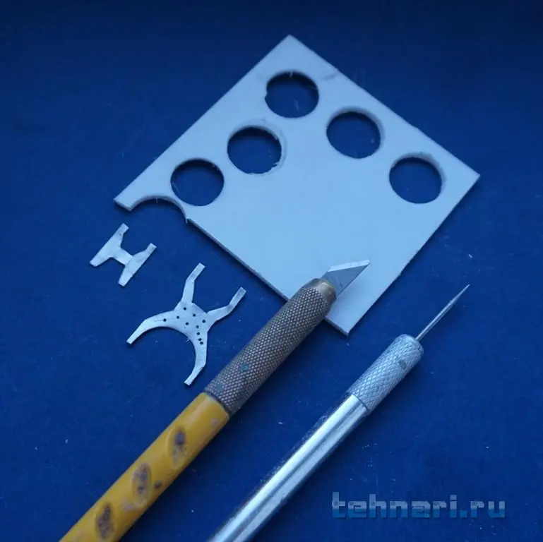

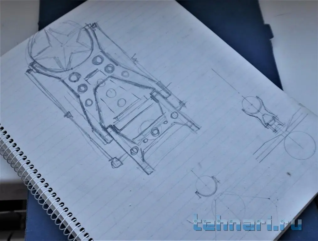

А пока идет процесс полимеризации начаты действия по изготовление механизма развертывания боевых блоков из транспортного в боевое положение. Работа идет по прочерченному ( с оглядкой на имеющиеся совсем немногочисленные фото данного узла) черновому эскизу. Для единообразия комплектующих элементов из жести вырезаны шаблоны фигурных рам, по которым затем произведена разметка и вырезка деталей из листового пластика.
    37.7 KB · Просмотры: 39
    56.7 KB · Просмотры: 42
    45.2 KB · Просмотры: 26
    66.6 KB · Просмотры: 35
    54.5 KB · Просмотры: 33
Произведено шарнирное соединение деталей.
    38.9 KB · Просмотры: 43
    43.9 KB · Просмотры: 68
    33.9 KB · Просмотры: 38
    36.8 KB · Просмотры: 53
И начата предварительная установка механизма развертывания на одну сторону рамы.

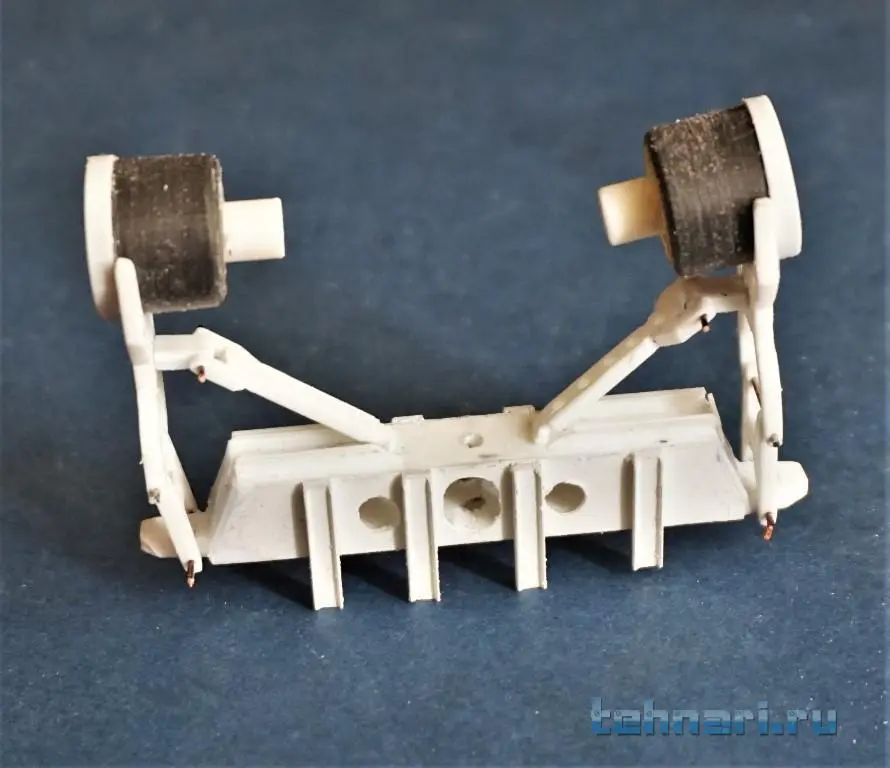

Вот так выглядит рама с механизмом развертывания боевых блоков в транспортном положении ( без боевых блоков и привода развертывания, которыми я займусь завтра)
    43.8 KB · Просмотры: 31
    39.8 KB · Просмотры: 33
    46 KB · Просмотры: 27
А так выглядит рама с механизмом развертывания в боевом положении. Похоже на какое-то членистоногое насекомое. Вроде как сколопендра.

За сутки смола заполимеризовалась , заготовка распилена на две половинки и подвергнута токарной обработке, в результате которой получено два боевых блока, на которые наклеена окантовка из крышки от "Доширака" и обрезана излишняя длина центральной вставки из вязальной спицы.
    36.7 KB · Просмотры: 31
    46.6 KB · Просмотры: 43
    52.7 KB · Просмотры: 36
    51.2 KB · Просмотры: 29
    53.1 KB · Просмотры: 40
    55.9 KB · Просмотры: 22
Далее блоки прошли примерку на раме в транспортном и боевом положении.

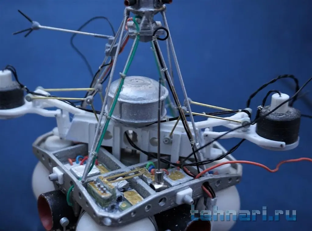

К детонаторам ВВ боевых блоков подведены электрожгуты, выполненные из провода ГФ.
    43 KB · Просмотры: 63
    37.5 KB · Просмотры: 36
    50.5 KB · Просмотры: 27
Рама с боевыми блоками установлена на монтажную раму спутника.
Работа подходит к стадии завершения. Осталось пройтись кистью по потертым местам, развести окончательно свободные концы проводки по спутнику, добавить еще некоторые антенны и установить модель на подставку.

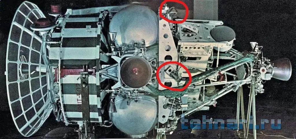

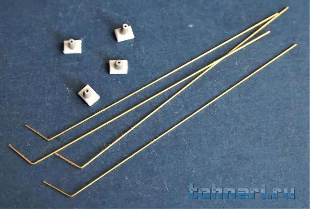

При изготовлении модели долгое время открытым оставался вопрос о наличии и размещении на спутнике антенн радиокомандной линии, по которой со станции управления передаются исполнительные команды на маневрирование и ориентацию спутника на орбите. А изображенные на различных рисунках спутников многочисленные усы антенн(?) информации о их предназначении и размещении не давали. Пришлось еще раз самым внимательным образом рассмотреть фото реального спутника, что и было вознаграждено находкой на нем пары ленточных антенн в свернутом состоянии на катушках. Тип данных антенн применялся на космических аппаратах лунной серии, к/к"Восток-Восход". Поскольку фото второй стороны спутника отсутствует, а по теории данных антенн должно быть как минимум четыре, то и было принято решение разместить на монтажной раме четыре точки установки ленточных антенн. Антенны были изготовлены из латунной трубки Ф0,4мм и вклеены в точки установки.

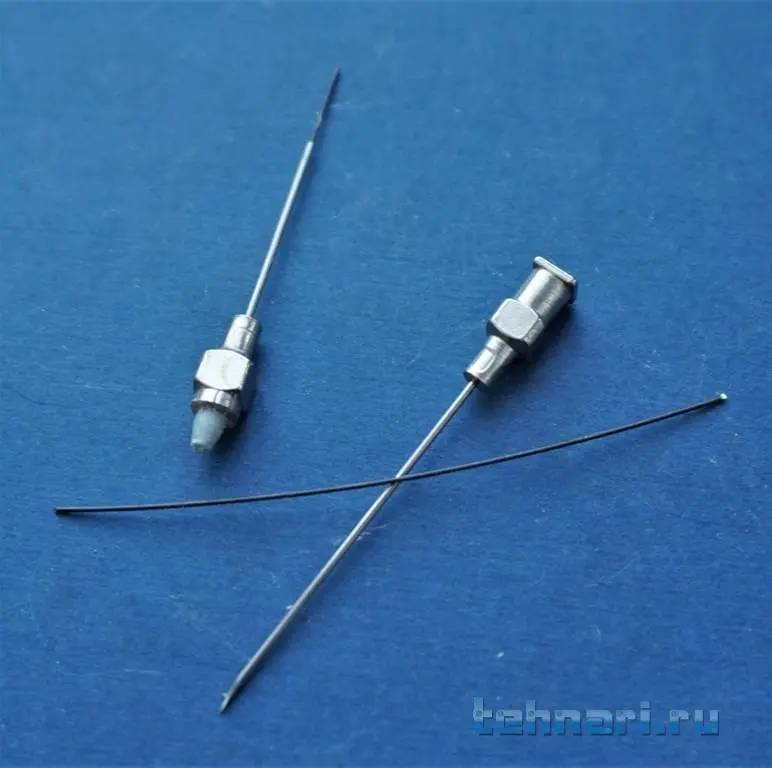

Еще одна антенна установлена на спутник-перехватчик.. На этот раз для ее изготовления понадобилась инъекционная игла Ф 0,8мм и стальная проволока Ф0,5мм.

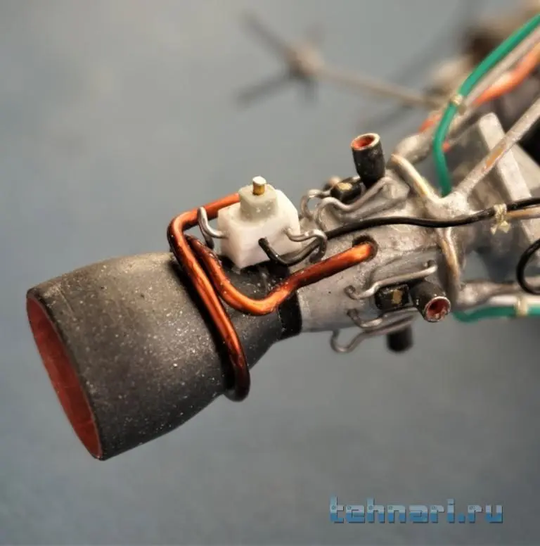

Проведено небольшое дополнение на маршевый двигатель. Из медного эмальпровода выгнут коллектор рубашки охлаждения сопла и установлен на двигатель.
    48.3 KB · Просмотры: 55
    47.3 KB · Просмотры: 76
    48.4 KB · Просмотры: 47
    43.7 KB · Просмотры: 43
Также установлен блок управления подачей топлива, в который заведены трубопроводы и жгут проводки от системы управления спутника. На этом упражнения с двигателем закончены.

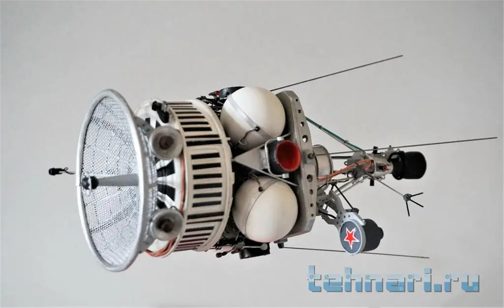

Прошел ровно месяц, как на стапеле была начата сборка с "0" модели советского спутника-перехватчика. Модель собиралась из подручных материалов (крышки от баночек, елочные шарики, проволока, ситечко и т.д.), листового пластика и латунной трубки разных диаметров. Сборка проходила с оглядкой на очень скромное количество фото спутников (причем разных модификаций), найденное в сети. Поэтому в какой-то мере возможно что модель получилась несколько "по мотивам", но все-таки с основным упором на подробное фото одной из модификаций.
Представляю вашему вниманию фотосессию модели.
