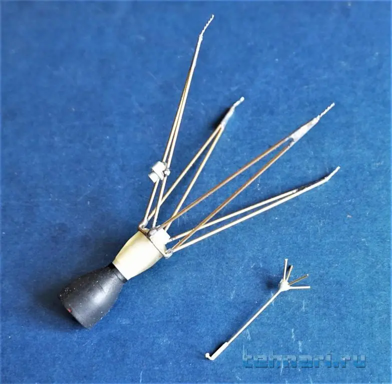

Окончательно доработаны раскосы с двигателями ориентации малой тяги. Изготовлены стойки с арматурой подвода к двигателям компонентов топлива и закреплены пайкой на раскосах.

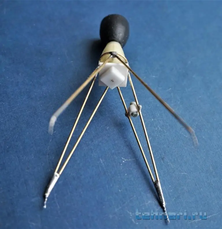

Покрашена и установлены окончательно на раму вторая пара раскосов.

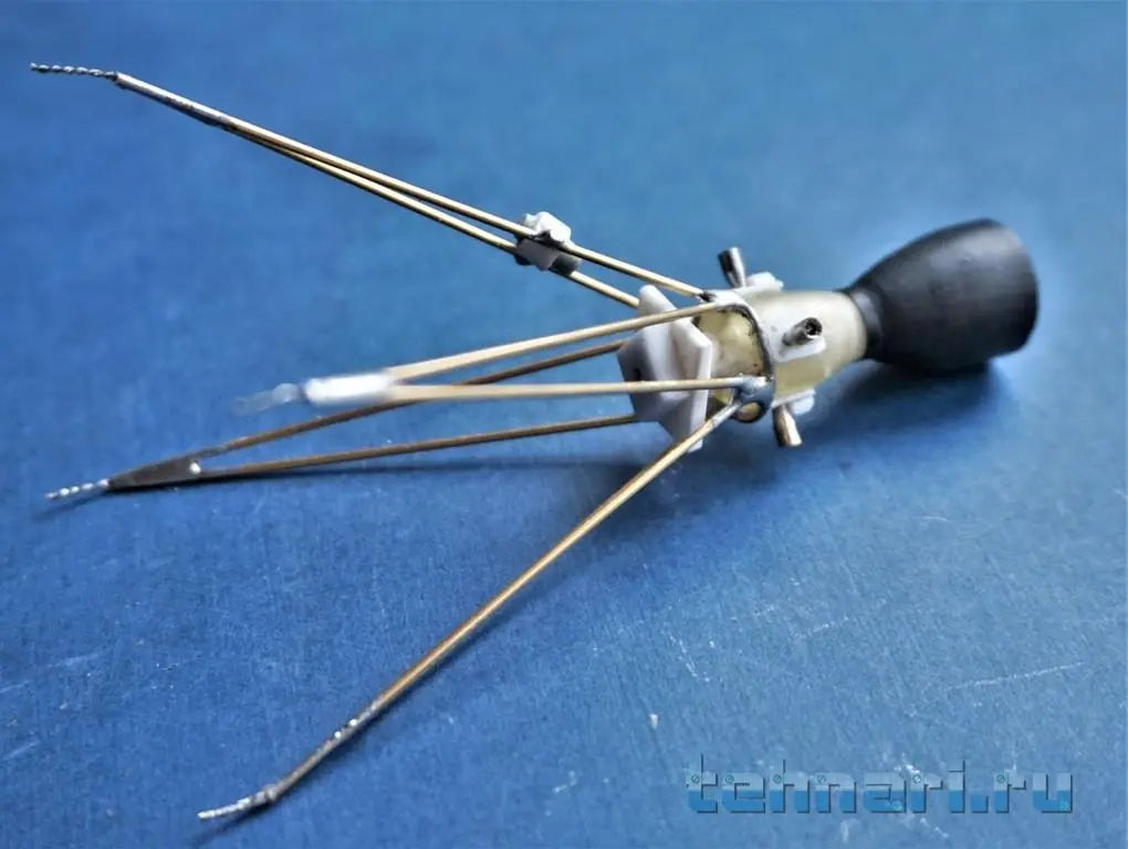

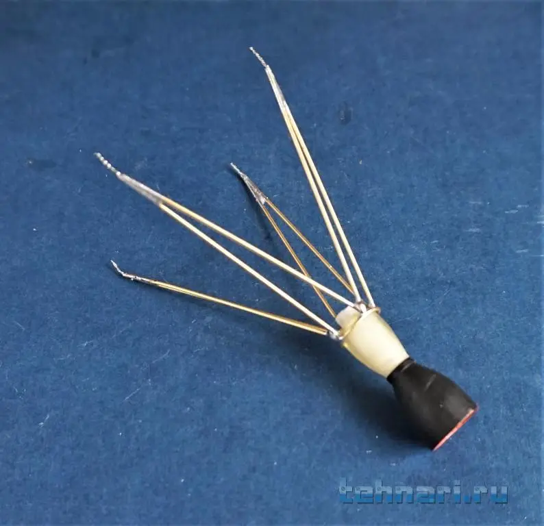

А теперь пошла работа с двигательной частью спутника. Из латунной трубки Ф1мм нарезаны мерные заготовки, на одном из концов которых напильником сточены наклонные лыски, необходимые для правильной установки заготовок в процессе пайки. Также в трубки продернута стальная проволока Ф0,2мм, необходимая в процессе дальнейшей сборки конструкции рамы маршевого двигателя. В процессе работы спаяна пирамидальная трубчатая конструкция, в которой на штифтах, полученных от скрутки вставленной в трубки проволоки, закреплен маршевый двигатель. После чего в конструкцию рамы было впаяно силовое кольцо, выполненное из трубки Ф1мм.

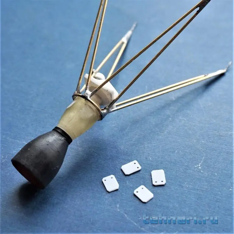

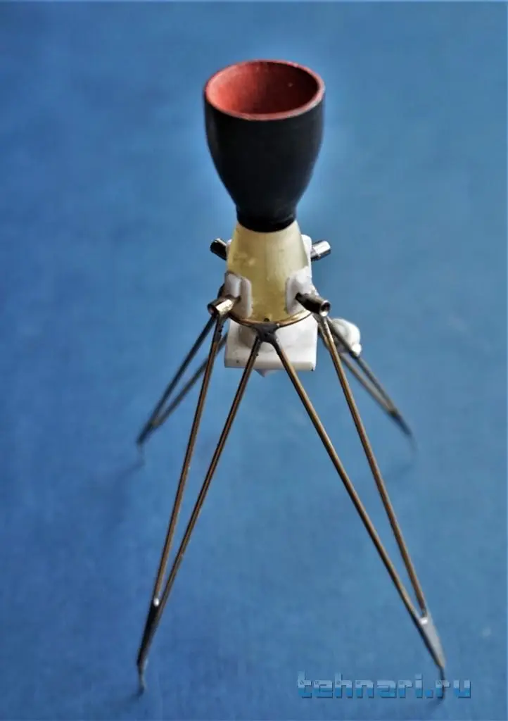

Для установки четырех двигателей ориентации малой тяги на кожухе маршевого двигателя надфилем срезаны четыре лыски, на которые приклеены установочные площадки, в которых предварительно засверлены отверстия под установку двигателей и топливопроводов.
