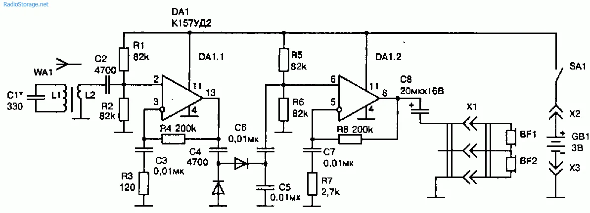

возможна ли замена резистров R1,R2,R5,R6 в этой схеме приёмника

Тёма, надо бы схему и на ней обозначить те резисторы, которые хотите поменять. Иначе, будет только тот ответ, что дала Светлана. :)
Ну вот, совсем другое дело!
Можно, на любые одинаковые в диапазоне от 10кОм до 100кОм.
я немогу найти именно эти резисторы,возможно ли заменть их на 100 килоом
Первый раз вижу, чтобы 157УД2 использовали как высокочастотный усилитель, да еще без конденсктора обратной связи 22пф. От этой схемы ждите сюрпризов.
Это схема Самелюка из журнала В помощь радиолюбителю №91.
Микросхема вполне нормально работает на частотах длинных и средних волн. Отличие её от других подобных схем это то, что она может работать при низком напряжении питания.
скажите пожалуйста что за диоды применяются в схеме,случайно не Д9?
Они самые.
Можно еще ставить Д2, Д18.
СветLANa, я экспериментировал с этой ИМС. Увеличение частотного диапазона происходило при уменьшении емкости конденсатора до 18пф, но при его полном устранении, усилитель начинал самовозбуждаться. Выражалось это в металлическом лязге на высоких частотах. В те времена у меня еще небыло нужных приборов, поэтому устранить природу самовоздуждения я не смог.
а резисторы R4,R8 можно заменить на 220 килоом?
Можно......
а резистор R3 можно заменить на 100 ом
Хм!
Светлана сегодня прям на всё согласная ;)
R3, R7 лучше заменить на бОльший, иначе, уменьшится усиление каскада.

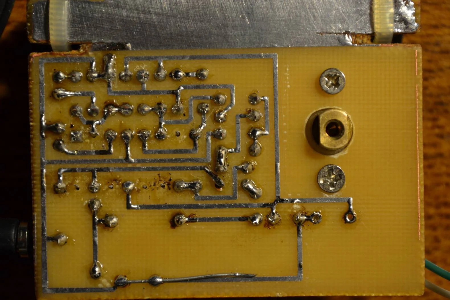

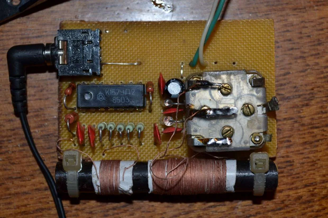

собрал значит этот приёмник слышытся в наушниках только какойто противный треск и всё,изменение ёмкости конденсатора контура ничего не даёт,перемещение катушки связи тоже ничего не даёт!может он самовозбуждается из-за отсутствия конденсатора обратной связи про который говорил Николай_С.
На какой диапазон настроен приёмник?
Есть ли в этом диапазоне радиостанции по-близости?
радиостанции есть,а диапазон вроде св или дв
вот фото устройства,на всякий случай
    128.7 KB · Просмотры: 429
    151.3 KB · Просмотры: 266
Такая красота просто не может не работать.
Теперь начинается самое интересное - накладка!
В идеале, Вам потребуется комплекс, показанный тут. Но, для начала, можно обойтись обычным радиоприемником диапазона ДВ/СВ. Методику настройки нетрудно найти в и-нете.
P.s. самовозбуждение в Вашем случае будет выглядеть как пропадание эфирных шумов в определенных точках диапазона. Возвожно при этом прослушивание модуляции сигнала фоном переменного тока (50Гц).
