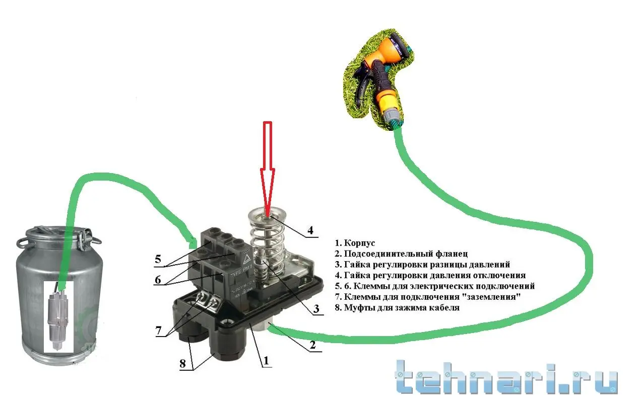

Что бы Родничок и реле давления не лежали без дела, приспособил их для помывки панелей дома, окон, ну и т.д. Заводские настройки реле немного не устраивают, давление в шланге при отключении высокое (боюсь шланг лопнет), мне бы его немного понизить. Я так понимаю 4-ую гаечку немного ослабить?
    47.2 KB · Просмотры: 110
В принципе, реле давления типа РДМ5, рассчитаны на работу с гидроаккумулятором. В короткой трассе (шланг 5-10м) нет достаточного количества воды(ну сколько там- литр?) для корректной работы автоматики. То есть, при закрытии крана, насос за секунду нагонит разницу давлений между нижней(обычно 1,5атм) и верхней границей (2,5 атм) установленных на заводе.
Точно. И инструкции то же под него. Поступил так, отметил маркером точки на шайбе и гайке и по одному обороту откручивал 4-ую гайку, получилось 7 оборотов минус. Давление в шланге упало. Раньше после закрытия воды, насос какое то время ещё работал, нагоняя давление для отключения. Сейчас отключается почти сразу же и включается нормально. На напор никак не повлияло. На этом наверное всё. Всем спасибо!!!
А на напор и не повлияет - когда кран открыт, насос гонит сколько может.
Чёт туплю, я имел в виду, что если открутить гайку слишком много, то наверное реле может и не включится, при прохождении воды по шлангу и выходе в узкое отверстие на пистолете, в шланге всё равно есть какое то давление, которое может помешать (при открученной гайке)включению реле. Воот!!!
