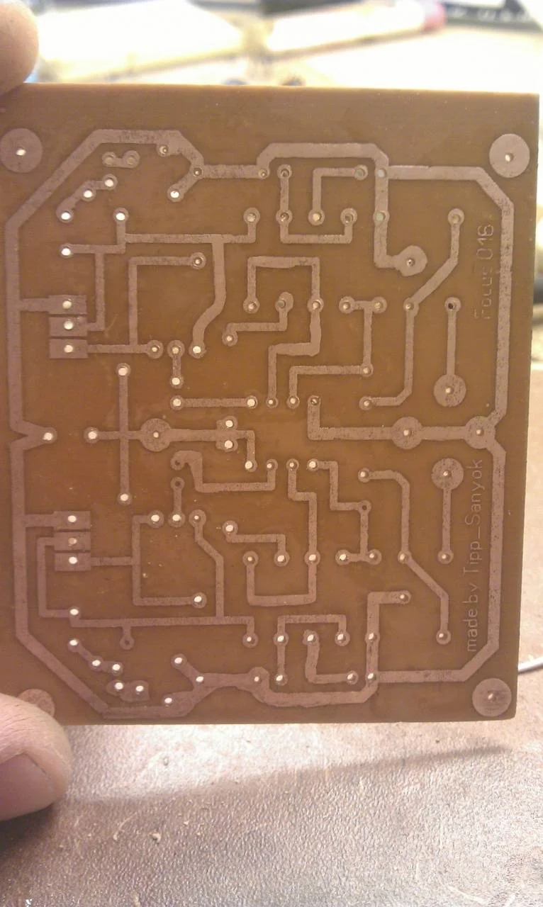

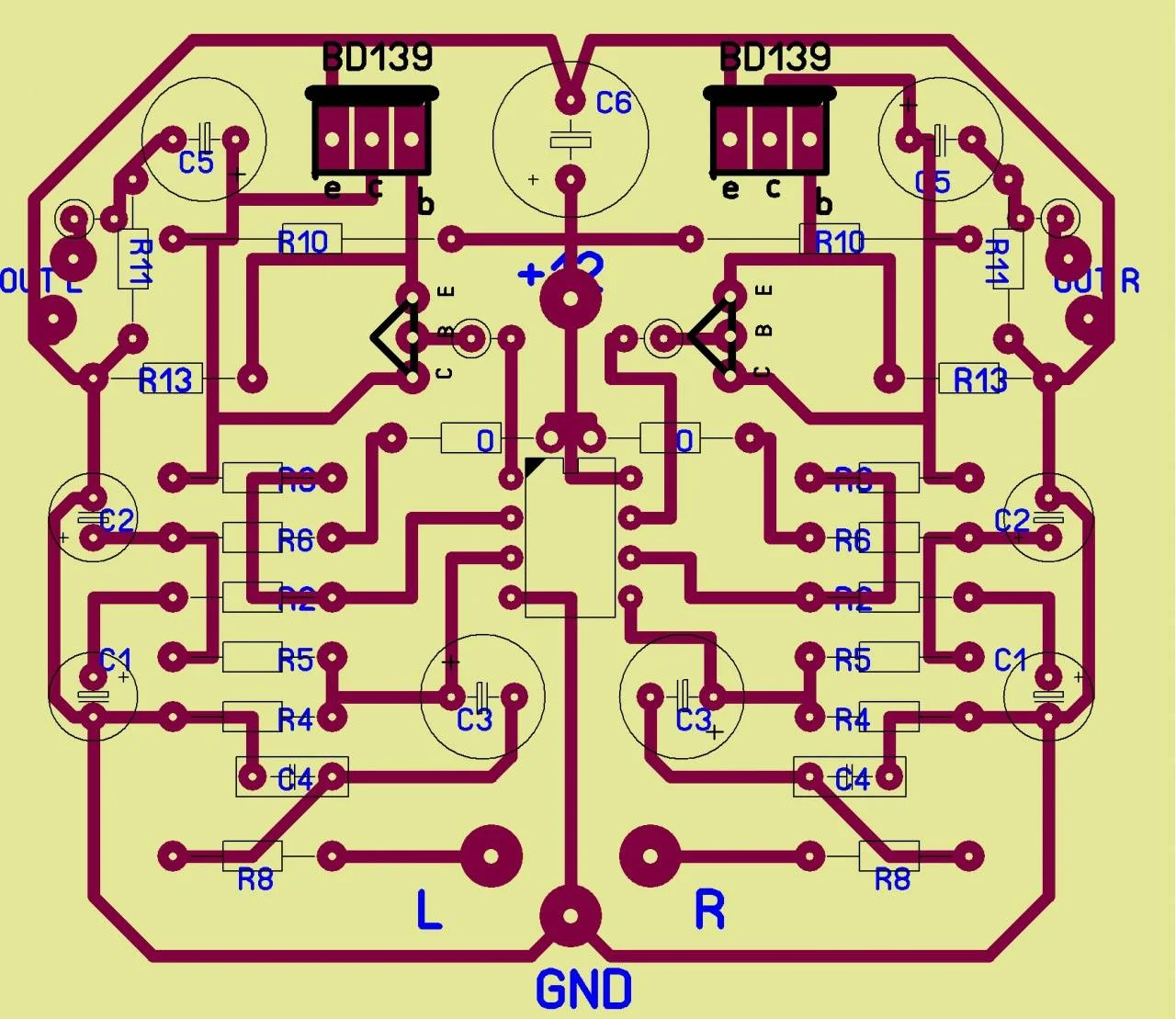

Во прилепил его стоя:)

Правильно сделал! Когда начинаешь делать его?

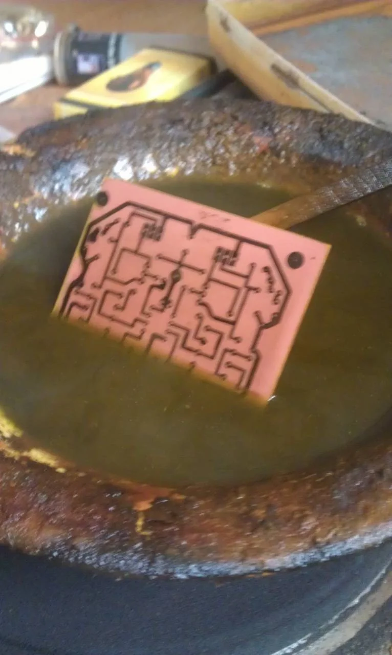

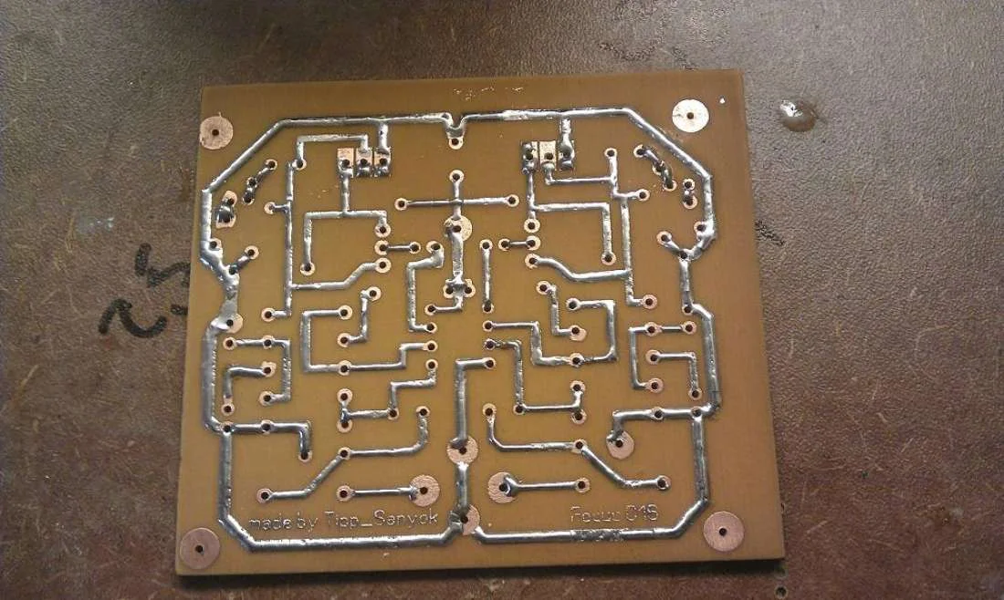

Печатку сделаю завтра.
Всё что найду из элементов запаяю.
А продолжу когда прийдут остальные запчасти...
НЕправильно. Земля образует контур, который будет ловить радио.
Нет разделения на сигнальные и силовые земли.
Почему питание ОУ идет на сигнальную землю? Оно должно быть на силовой.
Дим ну я так развёл потомучто у Александр так сделано было!
Скажи как переделать?
Ну или сам переделай?
И забыл добавить дорожки питания будут расширины.
Не надо ничего переделывать! Всё будет нормально работать. Собирай.
Собиру проверю, если что то не устроит .
Соберу ещё что нибудь.

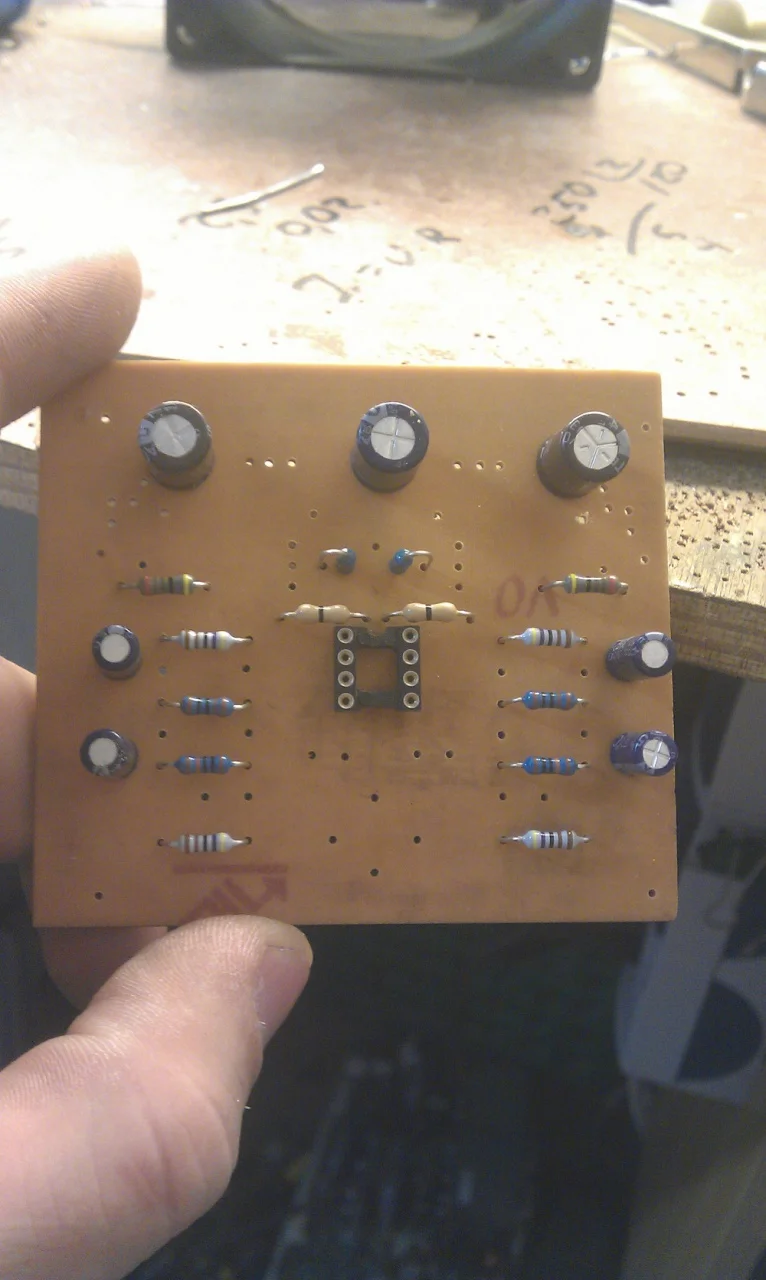

Как и сказал ,сегодня начал собирать этот усилитель!
Сразу же появилось пара вопросов.
Насколько страшна замена R2 2кОм на 2,2кОм?
На схеме не могу разглядеть какой номинал у С4,пико или нано?
С3 ставиться минусом в сторону входа сигнал или в сторону ОУ?

И ещё какой ОУ взять 5532 или же 4558?

R2 - 1 ком. Отвечает за усиления усилителя. Чем больше этот номинал, тем меньше усиление. С4 - 470 пф. С3 - 1.0 мкф . Плюсом к МС. Можно вместо него поставить плёночный.
Блин чото я протупил...
Не R2 a R13.
А по поводу ОУ?
И можно 470 пФ поставить керамику?
Просто нет другого.
