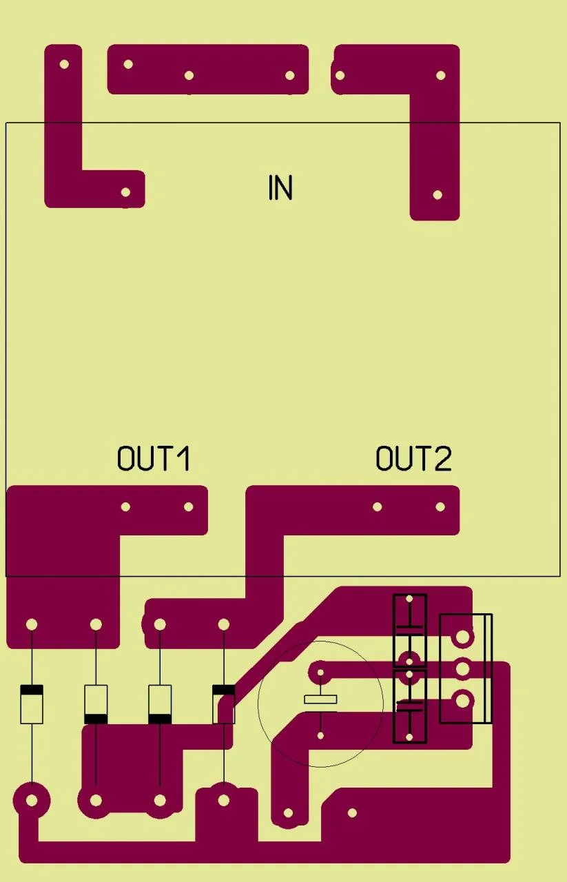

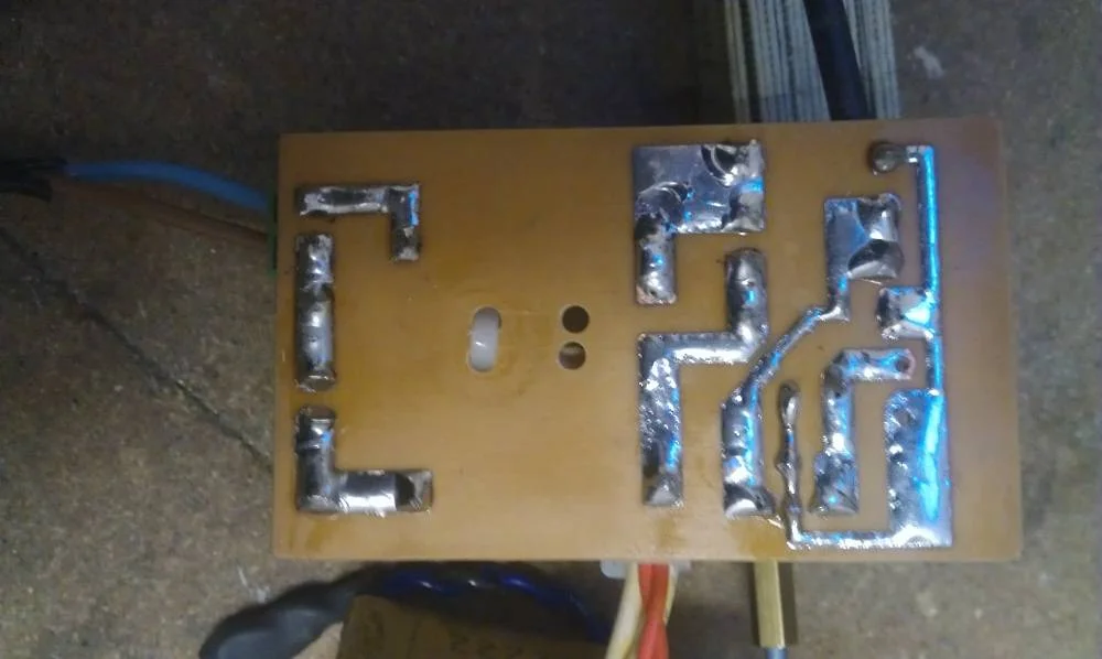

Ну пока идут ко мне недостающие запчасти,решил заняться питанием.
Нарисовал печатку,наверно неправильно.
Протравил собрал.
Вместо 7812 поставил 7815.

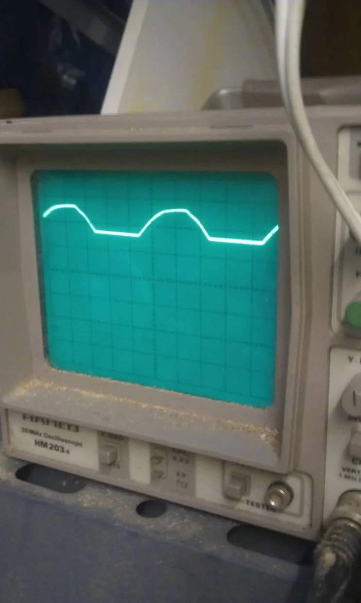

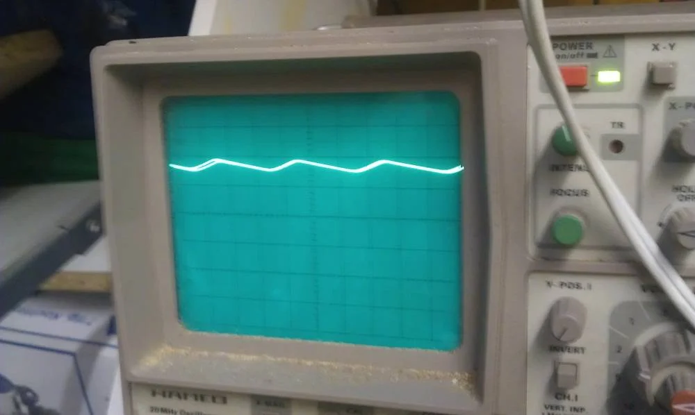

Но вот на выходе сигнал мне вообще не нравиться, хотя я в этом не разбираюсь.
Фотки с Осцилоскопа прикладываю.
Сигнал на входе 7815 и на выходе.
Насколько я понимаю линия должна быть ровная.
В чём проблема?
На 3 Фотке сигнал на выходе 7815 а на 4 фотке на входе 7815

На входе и на выходе 78хх надо ставить ёмкости побольше - 2000...1000мкФ
На выходе стоит 1000 мкФ.
Просто я считаю что уже на входе сигнал неправильный потому что после диодов должна выходить ровная линия или я ошибаюсь?
БОльшее значение имеет конденсатор на входе, а не на выходе, ровная линия будет при наличии конденсатора
Да там в общем то сложного нет ничего. Что там может не работать? Надо проверить печатку, и правильность распайки деталей.
ЛМка бракованая.

А где ёмкость ( электролит, порядка 1000 - 2000 микроФарад ) после диодного моста, т.е. на входе стабилизатора ?
Одну ёмкость ( 2.000 х 35в ) ставишь перед 78хх, а другую ( 1.000 х 25в ) после.
Я одну ёмкость поставил на входе ЛМки.
А вторую, которая на выходе должна быть ,так как места нет, можно заменить на плате усилителя С6 на скажем 4700мкФ?
Можно и заменить. Почему нет? Чем больше ёмкость, тем лучше.

Дим да вроде нашёл проблему.
ЛМка бракованая была и конденсатор не так стоял:)

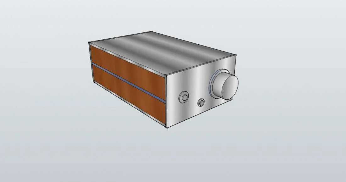

Вот побаловаля в Скетче.
Что скажите?
    13.6 KB · Просмотры: 185
Красота да и только! Но это на рисунке......
Бруски уже распилены:)
Орг.стекло тоже есть,также как и алюминий:)
Хотя мне кажется если алюминий белым покрасить красивее будет...
