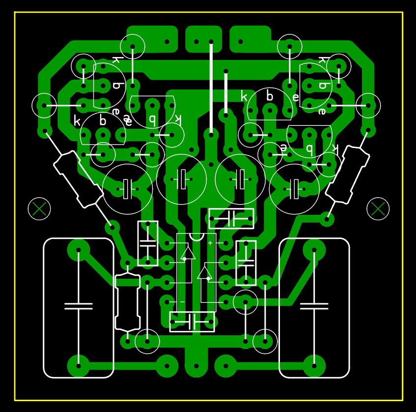

Преодолевая боли сегодня паял.
На выходе гудение.
Резисторы по 47 ом греются моментально.
На выходе гудение.

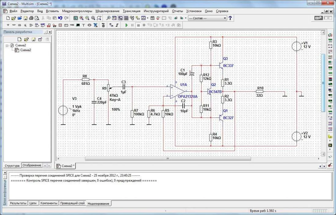

от выхода МС резистор на 1 ком, а к выходу МС подпаиваешь резистор ОС на 4.7 ко
одна нога его должна идти на минусовой инвертирующий вход МС, а вторая на выход МС
Резистор на 4.7 ком, стоящий в ООС, идёт на коллектор выходного транзистора. Вот от туда его отпаяй, и припаяй к выходу ОУ, предварительно отпаяв от выхода ОУ резистор на 1 ком.Вот я вообще на схеме не вижу резистор на 4.7 кОм который идёт на выход МС
