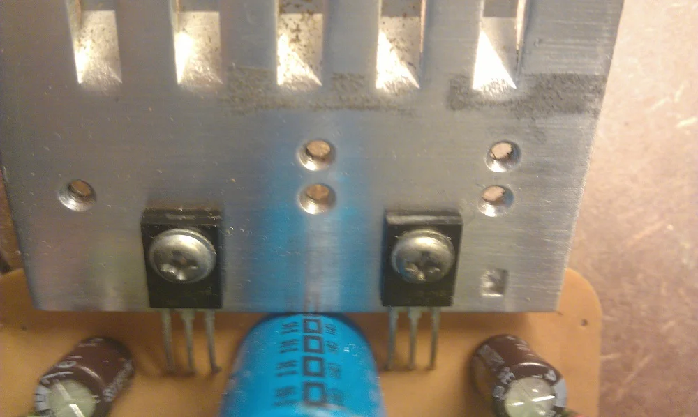

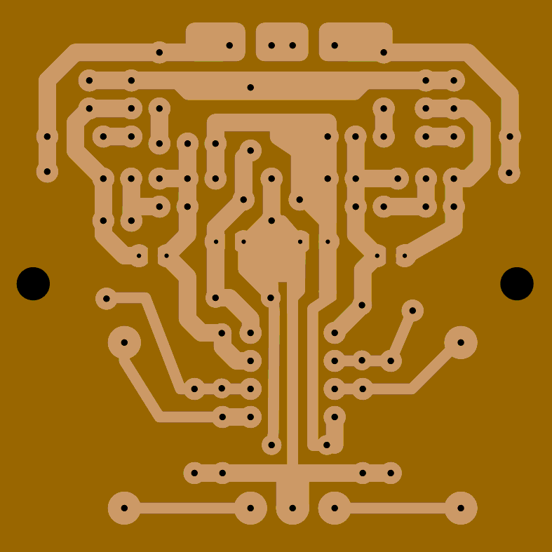

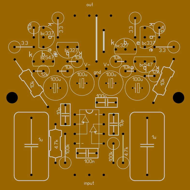

Уже лучше. Это значит, что смещение на ОУ сделанно правильно, и сам ОУ в норме. Теперь ищи косяк в эмиттерном повторите. Транзисторы правильно впаял? Первый должен быть прямой, а второй обратный.
Вот так разведено.
Вот так запаяно.

Косяк увидил.
Пошол перепаивать.
Транзисторы неправильно впаяны были.
Всё работает.
Всё супер.

2. Смещение ОУ так не задается. уже писал. Посмотреть вложение 2007_11_119.pdf
3. На ошибки в разводке ПП указал.

Дим а чо место экономил что все резисторы стоячии?
НЕ в этом дело. Не нужно разносить элементы в пространстве. В идеале на СМД бы собрать.

И земляная рамка, в которую включены элементы ОС, (как на твоей плате) это куда большее зло, чем вертикальные резисторы.
