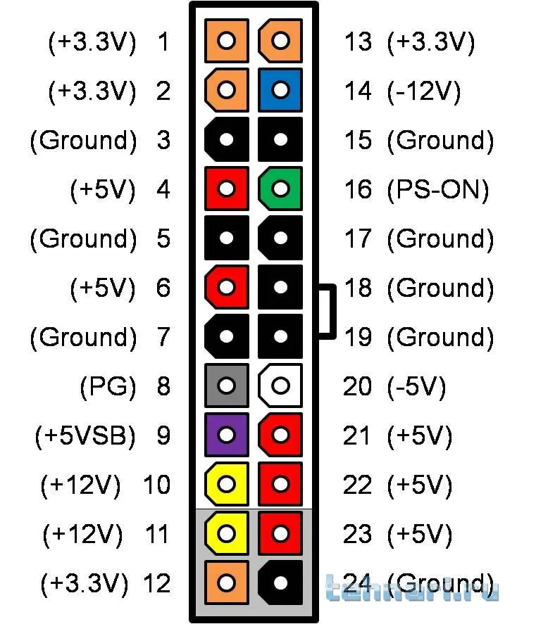

а правда. если горит лампочка. и все. то это где-то сразу за входом питания. но визуально. вот вообще ничего. свинство. кулер на плате и на бп не включается. АААА. уберите это от меня.

Так БП должен по крайней мере запустится , или эта лампочка от дежурки горит?
неа. не запускается. от дежурки горит. а там. хошь поставь проц и память. хошь вытащи. один хрен. горит и все.
Значит материнка не дает дабро по обратке на провод в широком 24 пиновом разъеме)

это понимаю даже я. вопрос какого хрена )))
Сначала надо убедится в наличии всех напряжений на разъеме , в том числе и отрицательных , по сути материнка должна закоротить зеленый провод на массу .
не, я дурак, но не идиот. я знаю как устроен этот разъем. ))) и что будет если закоротить черный с зеленым. что, по сути, и должно произойти. но не происходит. бп рабочий заведомо. то есть входит все нормально. только потом ничего не происходит.
можно потыкать тестером в плату. но три блока питания дают одинаковый результат. следовательно проблема не в самом разъеме.
Конечно не в разъеме , там ломаться то нечему ))
