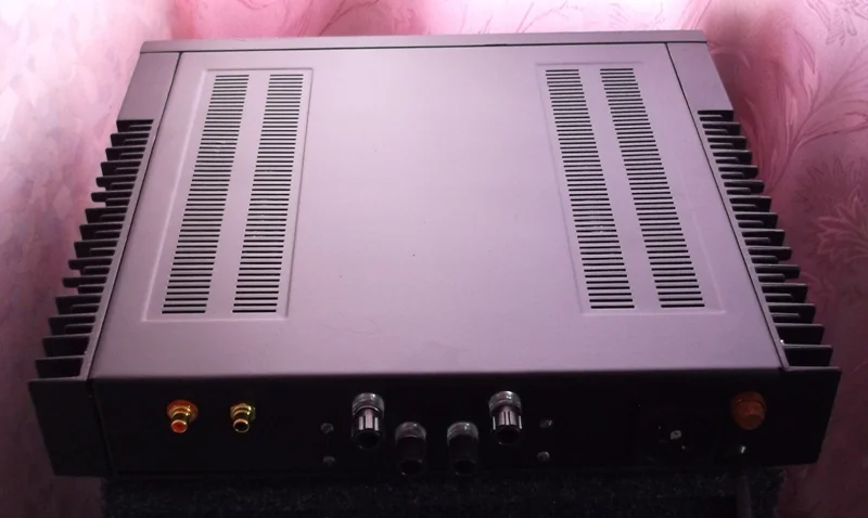

так и должно быть
сунь в корпус , поставь регулятор громкости и будет всё отлично.
ещё одна оплеушка.

спасибо, выставил. Первый мой усилитель на транзисторах, играет намного лучше чем ТДА7294, звук чистый, приятный, клас. Осталось только радиатор приобрести. В общем два канала без БП и радиаторов вышли почти 500 гривень.
