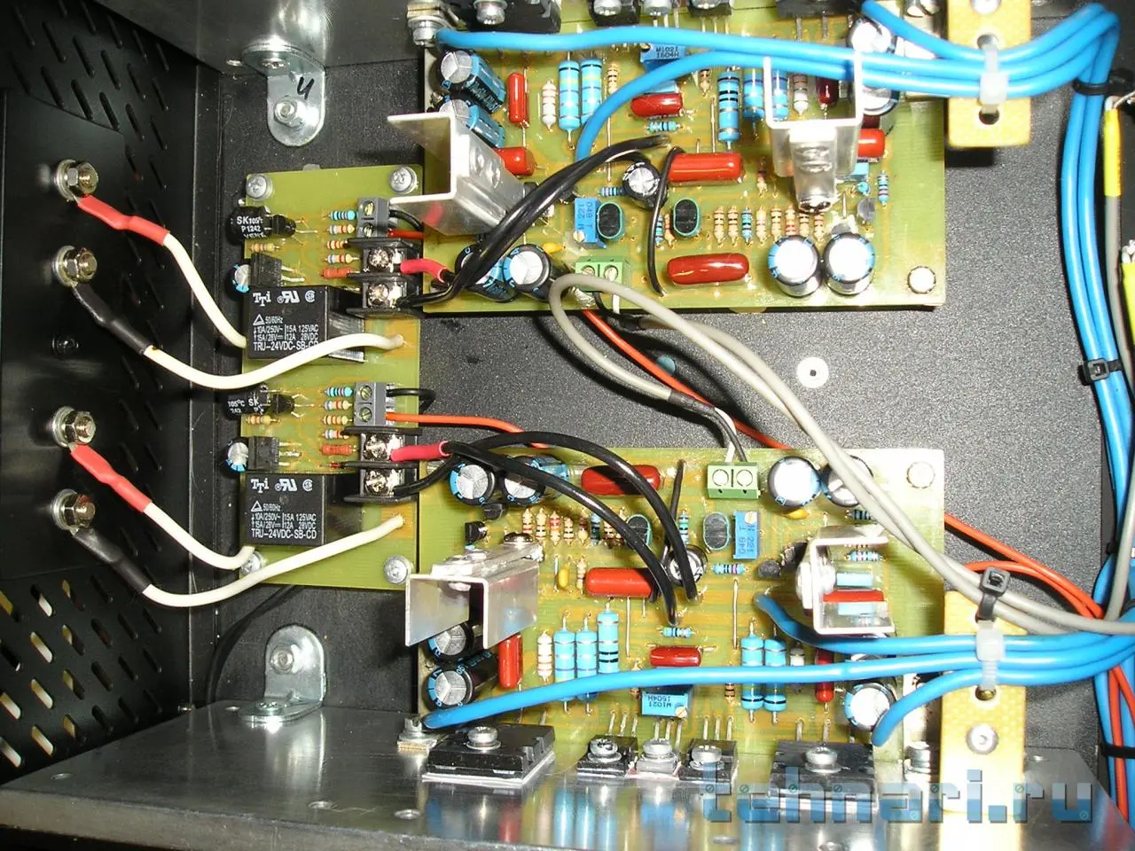

Радиаторы
Вообщем поставил небольшие радиаторы на VT7,VT10, максимальная температура 40 градусов если верить китайскому мультиметру.... при напряжении питания 41 вольт

Здравствуйте. На плате между массой по питанию и массой, где вход сигнала, должна быть перемычка?
Нет.она в другом месте должна быть.
Не на плате соединять .входных гнезд два,левый и правый каналы.вот на гнездах перемычку и отдельным толстым медным проводом завести в общую точку на блоке питания.входные гнезда RCA должны быть изолированы от корпуса усилителя.
А чем черевато ее отсутствие? вот сейчас включен и играет без нее.
Ну значит уже есть соединение с землей.без соединения звука не будет,неправильная разводка может дать фон.есть не один вариант разводки,я привел самый распространенный.
Он пока подключен к автомобильному сабвуферу, греется для выставления тока покоя. На таком динамике качество не оценить, ни вч, ни сч нет.
