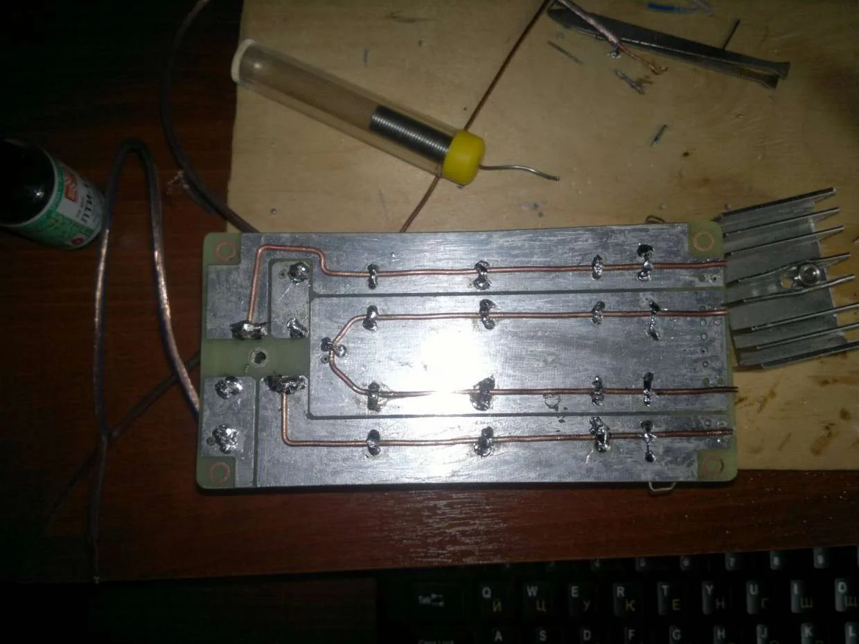

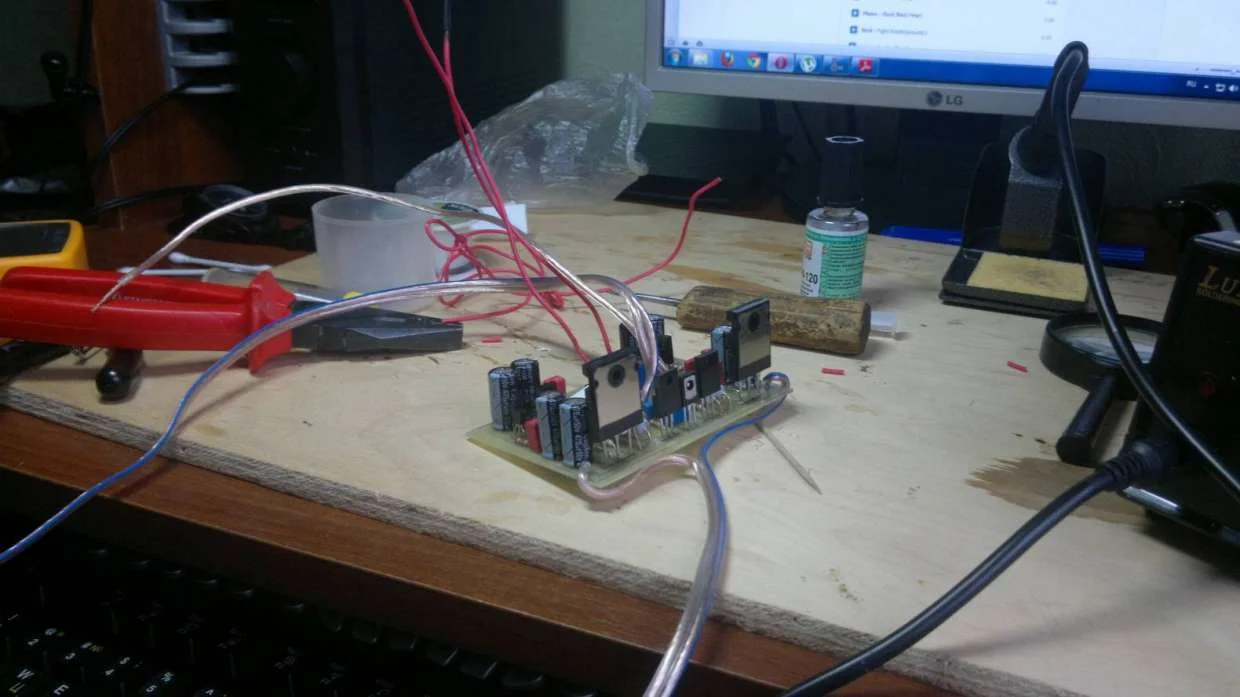

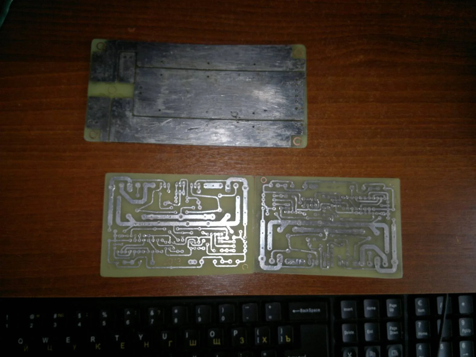

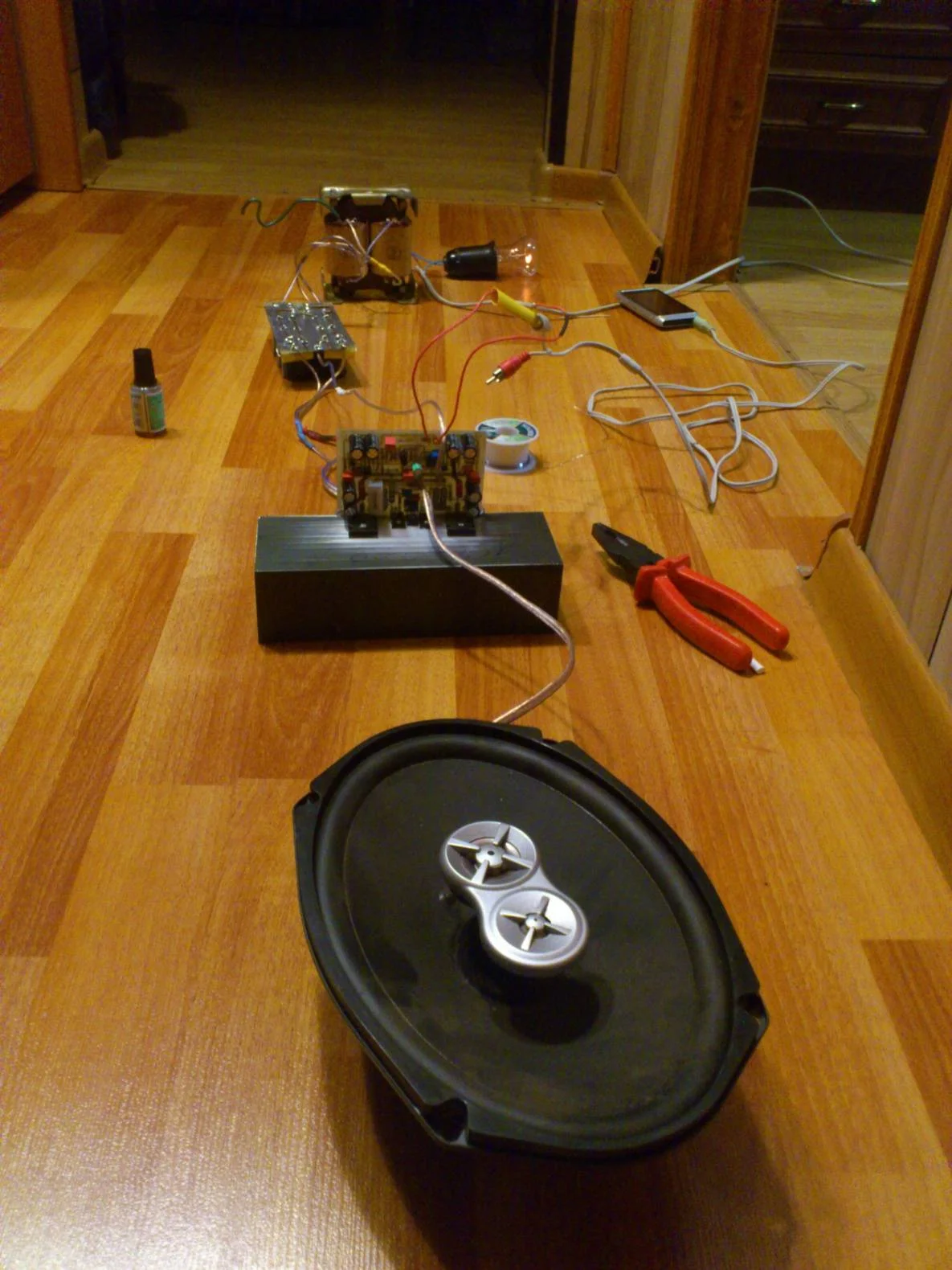

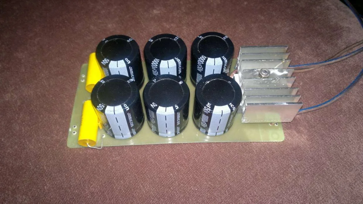

Вот вчера наконец то допаял первый канал. Запел с первого раза. После настройки стало еще лучше, в общем я доволен tehnoyxi. Единственное, что хотел спросить, в силу того что не было других конденсаторов впаял везде виму в прямоугольном корпусе. Так вот критично ли это для звука или нет? Сейчас на руках CL-20. Так вот есть ли смысл перепаивать? А еще он фонит пока штекер не воткнут (при закорачивании на землю фона нет), но эт мелочь в принципи я думаю позже нормальные провода и корпус исправят эту проблему tehno020
Всем бы так не хватало конденсаторов, если вима настоящая? :)
Ну вроде бы настоящая. Проосто многие говорят, что в прямоугольном корпусе для музыки не очень. Поэтому на всякий случае я CL-20 взял на 1 мкФ и на 100н=))

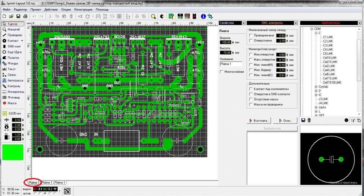

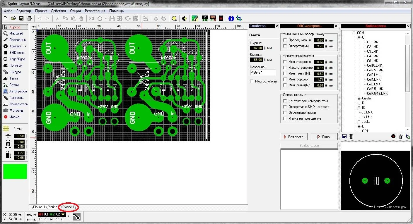

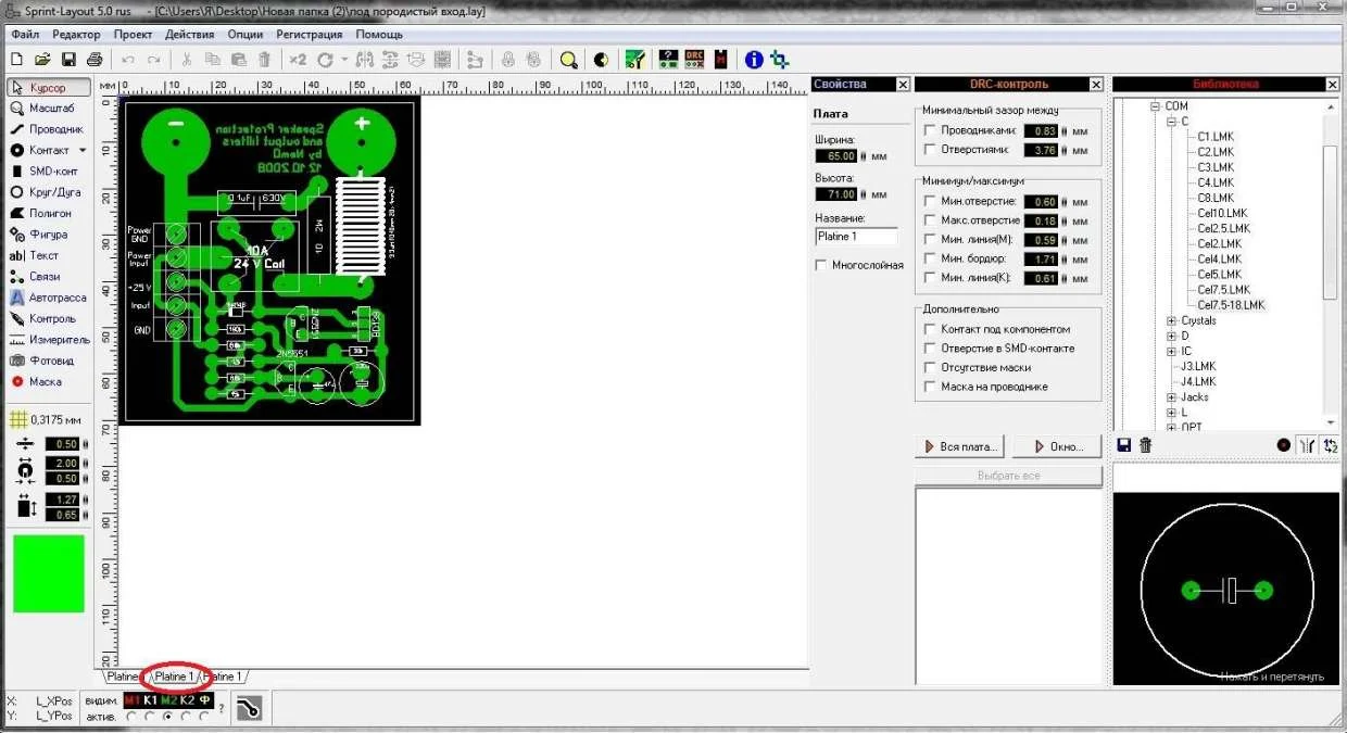

можно,вот тебе печатка под такой кондёрчик,на оригинальную он с ёмкостью 1мкф(чаще 160в) очень плохо помещается,а сюда можно поставить без проблем,к стати ради него и немного подредактировал печатку,теперь снизу ставим два конденсатора по 1000мкф*50(63)в вместо 4шт по 470мкф.Печатка по ширине такая же,сделал несколько дополнительных контактных площадок для *разнокалиберных*входных разделительных конденсаторов(на всякий случай,а то не люблю когда ноги в воздухе висят),да и резистор на 22Ом справа теперь можно положить,а не запаивать вертикально.Мелочь-но приятно :)
в архиве кроме самой печатки усилителя есть две с защитами,все элементы подписаны,печатки проверенные-рабочие.
p.s.кайма на печатке специально для того чтобы удобнее выставлять под стеклотекстолит.

в архиве кроме самой печатки усилителя есть две с защитами,все элементы подписаны,печатки проверенные-рабочие. p.s.кайма на печатке специально для того чтобы удобнее выставлять под стеклотекстолит.
Большое человеческое Спасибо! Там конечно только ПП усилителя), но мне больше и не надо, "защиту" АС ты в этой теме уже вроде бы выкладывал.

p.s.
однажды нужно было много разных печаток в единичном количестве,в итоге как то 12 штук влезло,больше не пробовал,просто решил на одном листке сразу распечатать
