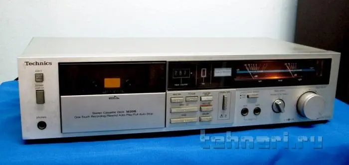

Добавьте ещё пару дросселей https://www.chipdip.ru/product/rlb0914-102klПодключение емкости параллельно мотору значительно ослабляет фон: чем больше-тем тише..
И кто бы мог подумать...Был хуё...вый контакт в гнезде наушников!
Поправил-МОГИЛА!)))
Ну в самом деле...И кто бы мог подумать...
