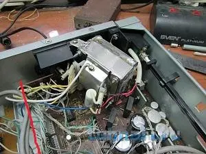

Не понимаю связи...
Идёт дикий шум на наушники.
Дим, это идут биения двух близких по частоте сигналов- скорее всего 50 Гц и 60-70 Гц, попробуй покрути транс, уменьшишь 50 Гц и уменьшаться соответственно биения.
Дим поставвь напротив транса лист железа сюда .
    17.5 KB · Просмотры: 131
Дим, откручиваешь от пластикового каркаса, заново стягиваешь и поворачиваешь вокруг вертикальной оси.
Нужна короткая отвёртка..
Будем искать))

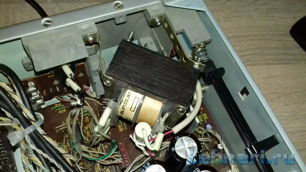

Транс отвернул, нашёл оставшийся из детства конструктор сына, в а нём-идеальные перфорированные планки!
Идеально подойдут для крепления транса в развёрнутом положении.
Горно-инженерная мысль не дремлет!
Сделаю-выложу фото.

Вот оно как вышло))
    103.7 KB · Просмотры: 472
Откровенно говоря-никаких глобальных изменений после разворота транса не услыхал ))
Дим, я включал маг на воспроизведение , ставил на паузу при максимальной громкости, и слушая в наушниках гул, вращал транс до получения минимума гула, и потом уж фиксировал его положение, кроме того-он у меня ещё и заэкранирован, а ещё попробуй подобрать положение относительно стенок корпуса ближе или дальше от них ...хотя,вспоминая свою 221-С2, у меня ваабсче никакого гула не было, я даже совсем не заморачивался по этому поводу, а вот на С1 полез...
Сдаётся мне-не в трансе дело...
А в чём-чёрт его знает.
И у меня как раз С2.
У меня, как вы знаете, есть аппарат-донор. Менял оба УВ на донорские-картина не меняется.
Причём, как очевидно, сигнал на лин. выходе вполне достойный по шуму, а вот сигнал на выходе на наушники-того-с...))
