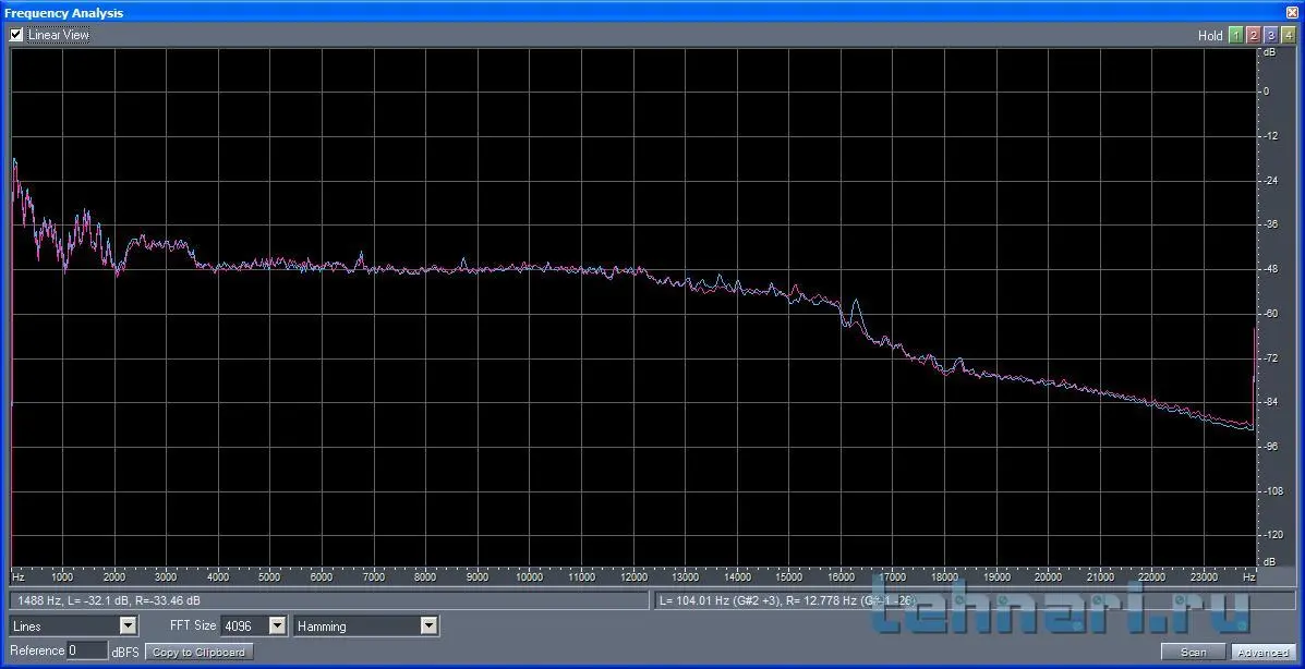

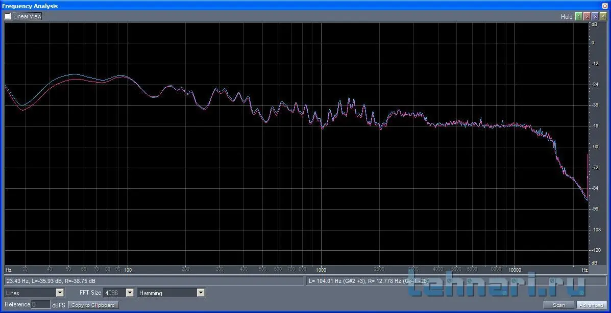

Друзья мои, оцените!!
Это кусок песни СС Catch "HEAVEN & HELL".
Сначала я её записал на кассету, затем с кассеты на компьютер.
А сделал я вот что...
1. снял стеклоферрит Д751 и установил "родную" Д821
(кстати, никому Д751 за 400 "путинок"+пересылка не нужна?))
2. привёл в соответствие ей УВ и прочее
3. И ПОЛУЧИЛОСЬ ВОТ ЭТО!!
Лично я от полученного звука ваще улетаю!))

Не зная оригинала с которого ты писал , модно сказать , что достойно .
Что получилось с компакта . никак архив не загрузить , инет встал .
Дим,какая дека и какая кассета применены?попробуй запиши хромовую ленту в позиции нормал и сними АЧХ общую с нее.этот спад после 12 тыщ должен уменьшиться
1. писал с компьютера (mp3) на кассету
2. затем с кассеты на компьютер (также mp3)
3. применена древне-волосатая SONY HF-90 (многократно перезаписанная)
4. дека-моя многострадальная "ЯУЗА 221C-2" :)))

Спектр чистенький, интермодуляционных искажений приборы не замечают, АЧХ линейная до 16 кГц. Вижу Слышу только одну проблему - гул двигателя ведущего вала. С этим надо бы поработать.
