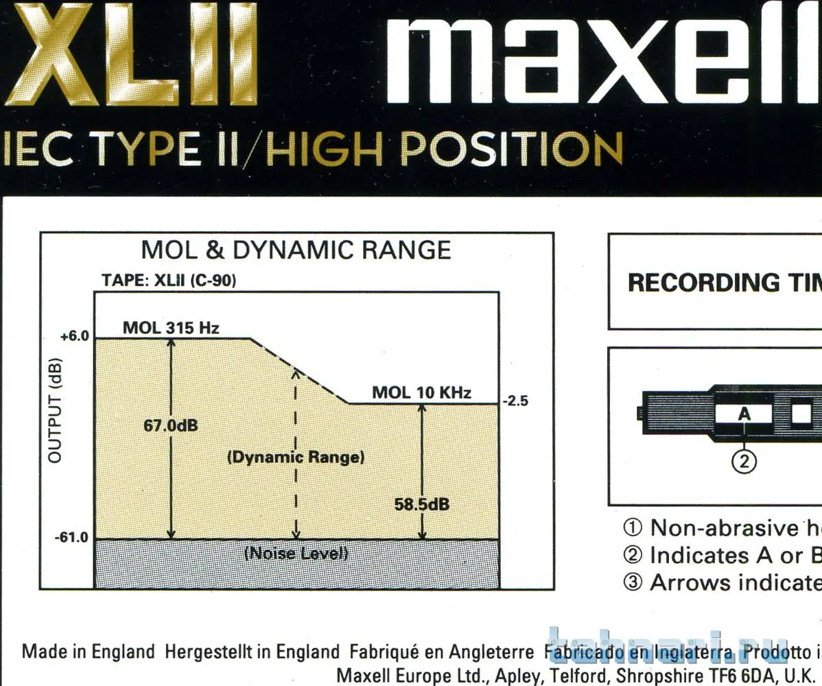

Друзья мои, а почему при записи с CD я вынужден регулировать уровень записи почти для каждого трека?
Я полагал, что диск пишется с одним уровнем...
Делаю пробные музыкальные записи
А на дисках уровень не выдерживается , как есть так и пишут , один альбом на диске ещё уровень выдерживается , треки с разных альбомов пляшут как хотят .
Патамучто...
На CD динамический диапазон 105 дБ, а на кассетнике 52-60 дБ.
Тут всё от звукорежиссёра зависит...

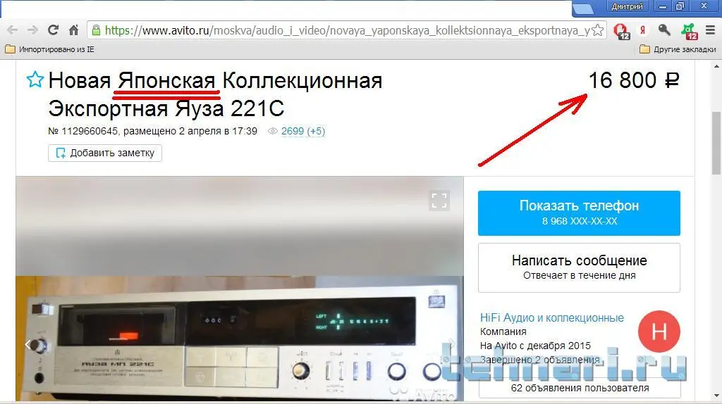

Это ****...ец, дорогие товарищи!)))
    44.8 KB · Просмотры: 248
Так коллекционное состояние. Из коробки.
