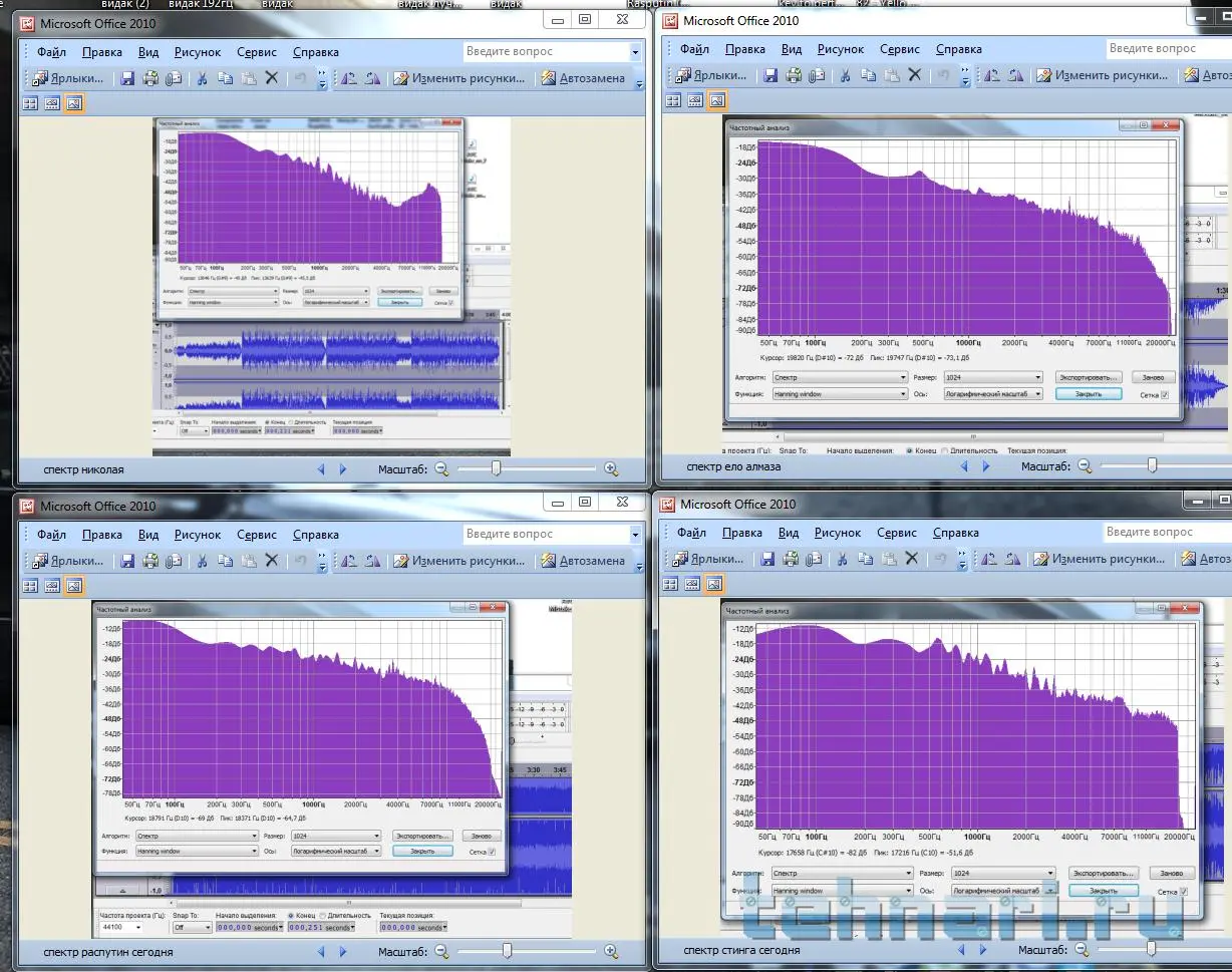

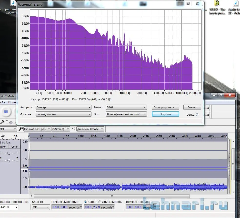

Изменил график(сделал логарифмическим), как Алмаз сказал. Да, так, наверное наглядней.
Послушал сейчас на домашнем компе под W10.
Запись, оцифрованная C-Media вообще ни в какие ворота не лезет - моно (в левом канале тишина), низов почти нет, какой-то "песочек" от кривости оцифровки... Короче, никуда не годится. На Realtek получается гораздо лучше, но перегрузочная способность никакая, хотя уровень записи далёк до максимального. И звук идет только из левого канала. Вот и думай тут что лучше - старая аналоговая технология, или современная цифровая. ;)

Ну вот, наконец-то я получил более-менее приличный результат оцифровки:
Ну от шумов и перегруза практически избавился, так есть чуть треск, но это могут быть помехи от компа(по питанию).
Но запись все одно кривая, провалена верхняя середина(после 4кгц, вокал еще звучит, тарелки как консервная банка...
Вот, свел спектры в кучу
Верхний левый -последняя запись Николая, рядом справа- Елло, что Алмаз выкладывал с тестового диска
Внизу мои оцифровки - Распутина и Стинга

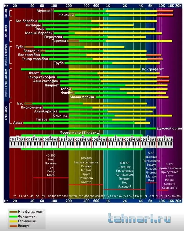

Ну и зачем нам 18-20 кгц(воздух, полет, искры и канкан...)и ровная(ну чуть спадающая частотка до 14-15кгц(вторые гармоники, послезвучия).
