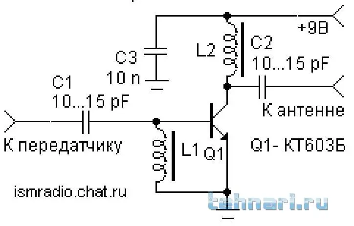

Я бы лучше рассмотрел класс С.
Помните да, схему выходного каскада любого транзисторного радиопередатчика?
Там стоит транзистор, работающий без смещения практически в ключевом режиме.
Так вот судя по определению, данному Вами, это вовсе не усилитель. ;)
А что там на выходе усилителя класса C? Импульсы? Или все таки отфильтрованный синусоидальный сигнал в точности повторяющий сигнал на входе усилителя?
Если что, можете попробовать поставить тиристор на место транзистора в усилителе класса С :D
И еще раз позволю себе напомнить - ключевой режим и работа с отсечкой, это две большие разницы.
Помню, конечно, и вижу, что в Вашей схеме как минимум половины схемы не хватает :D Той самой, без которой усилители класса С не строятся - без фильтра. Пионеры конечно и так делают, но только усиления таким образом не добится :)
На счет выходного фильтра (Пи-контура) - это вы не совсем правы. Он никогда не входил в состав усилителя, хотя без него не обходился ни один УМ.

П-контур (ФНЧ) никогда не входил в состав усилителя. У него несколько иные задачи:
- согласование выхода УМ с нагрузкой (фидером, антенной);
- подавление высокочастотных гармоник, которые в большом количестве образуются в усилителе класса С.
В очень мощных усилителях П-контур конструктивно выполнен в виде отдельного устройства.

П-контур является частью класса фильтров (низкой частоты). В качестве выходного фильтра возможно применить еще Т-образную схему, но на ней будет сложно получить согласование с нагрузкой. Само по себе конструктивное обособление не является доказательством отсутствия принадлежности к данному типу устройств, но вот функциональное назначение - однозначно.
Так какое там функциональное назначение у коллекторного дросселя? ;)
