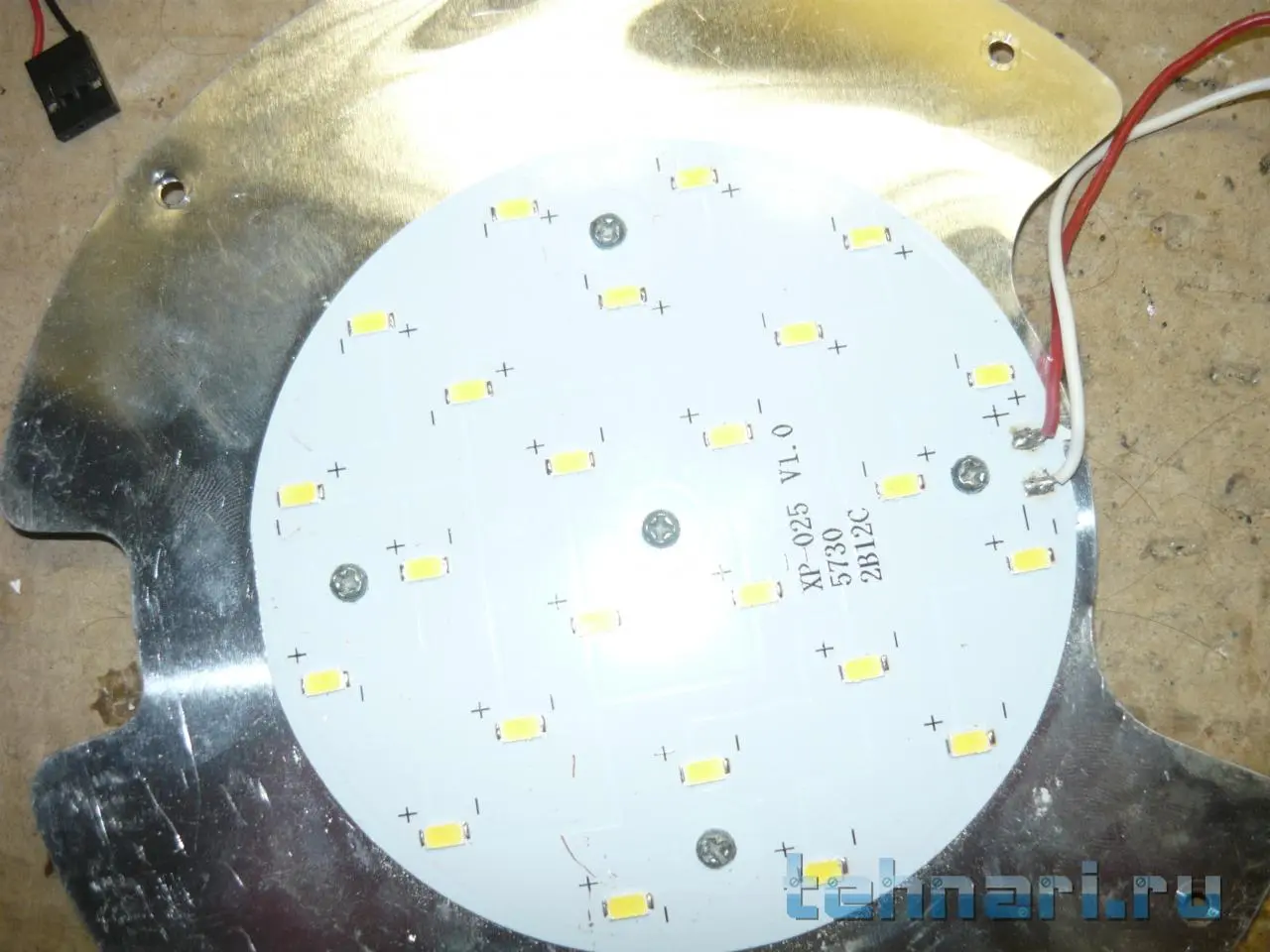

Все светодиоды еле еле светятся и медленно моргают....
качественные фото внутренностей и будем лечить :) если есть желание, в чем есть сомнения, т.к. на мой пост ранее вы никак не прореагировали :(
99.9% дальнейшая жизнь возможна

если для ремонта светодиодной лампы нужно что то покупать, то ее лучше... нет выбрасывать пока не стоит, оставим на всякий случай на запчасти :)
если драйвер цел(за всю мою практику только в одной светодиодной лампе вышел из строя драйвер) ремонт сводится к 2 пунктам
1. закорачиваются сгоревшие светодиоды(чаще всего 1шт.)
2. уменьшается примерно в 2 раза ток драйвера
да после этого лампа светит немного слабее, но это либо не критично, либо ее можно применить там где это не критично.
после этого в 99% случаев лампа живет долго и мне уже надоело ждать когда же они перегорят наконец то, т.к. другие ждут своей очереди :)
в зависимости от примененного драйвера ток уменьшается либо уменьшением емкости, если применен простейший емкостной драйвер,
либо увеличением сопротивления токозадающего резистора (от единиц Ом(импульсные) до 20-30 Ом(линейные), опять таки в зависимости от типа драйвера).
в импульсных драйверах очень часто в токозадающей цепи стоят 2 резистора параллельно, так что достаточно только выпаять или выкусить один из резисторов.
для меня самое сложное в этом ремонте - это извлечь драйвер из корпуса лампы и затем вставить его обратно :) редко но бывает это проблематично.
так что Казбек - было бы желание, а остальное дело техники :)
Вот:
И сразу обнаружился вздутый кондер на 4.7 мкф и 400 вольт.
Желание есть )))
1. кондер естественно заменить любой емкостью на 400в, в крайнем случае, если нечем, просто убрать, чтоб не создавал аварийную ситуацию.
2. токозадающие резисторы - 2 параллельных R3A и R3B, один из них убрать, какой - на ваше усмотрение, я обычно убираю меньший по номиналу.
3. найти негодный светодиод, он обычно с черной точкой, и закоротить его

Наверное придется проверять их, ибо с точками черными как минимум 3 штуки на одном лепестке...
лучше убрать все, т.к. если какие то из них еще и работают, то это не на долго.
а лучше бы посмотреть на светодиоды тоже
Моргают они все, но тускло, что бы какой то из них не светился, такого нет.
В смысле?
так и должно быть - либо все светят, либо ни один не светит :)
"в смысле?" - в смысле фото увидеть, ну это не обязательно. закорачивайте их(с точками) и все.
я уже понял, что все лепестки соединены последовательно. сколько всего светодиодов?

Ааа, вряд ли камера моего телефона четко передаст их поверхность...
Их 42 штуки, по 6 штук на 7 лепестков.
Проверь остальные кондёры
в данном случае нет особого смысла, т.к. менять все равно нечем
Его нечем заменить
недавно ремонтировал прожектор уличный, так там вообще электролитов не предусмотрено после моста :)))
У меня такие светильники были штук 50 , больше половины из них мигали из-за сдохших кондёров на выходе , у этого тоже дохлый , хотя по виду нормальный .
