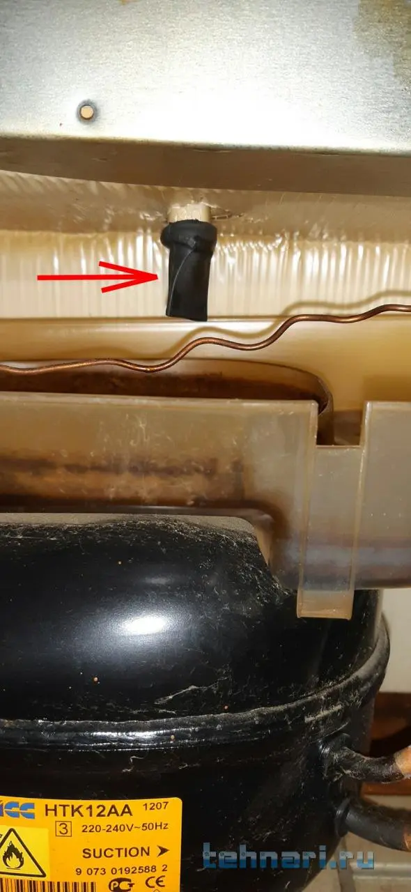

У меня в одном из холодильников через 10 лет эксплуатации та же проблема появилась. Виной сему оказался морозоустойчивый штамм грибов (плесень), который начал жить в горловине конденсатоотводного шланга. Победить получилось не сразу - пришлось подбирать антибиотик, которым промывал горловину слива конденсата.
В общем, проблема была в том, что скопилась грязь в капиллярной трубке, и резина там слиплась так, что не пропускала воду.
Так что все случилось из-за какой-то трехсантиметровой резиночки!
