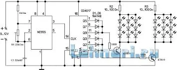

Здраствуйте,подскажите пожалуйста чем заменить транзистор КТ819,они стоят в сторобоскопе на NE555.
Для ответа на ваш вопрос нужна принципиальная схема стробоскопа.
Цель замены какая? КТ819 чем-то не устраивает? Транзистор в металлическом корпусе или в пластмассовом?
Нет в наличии,вот схема

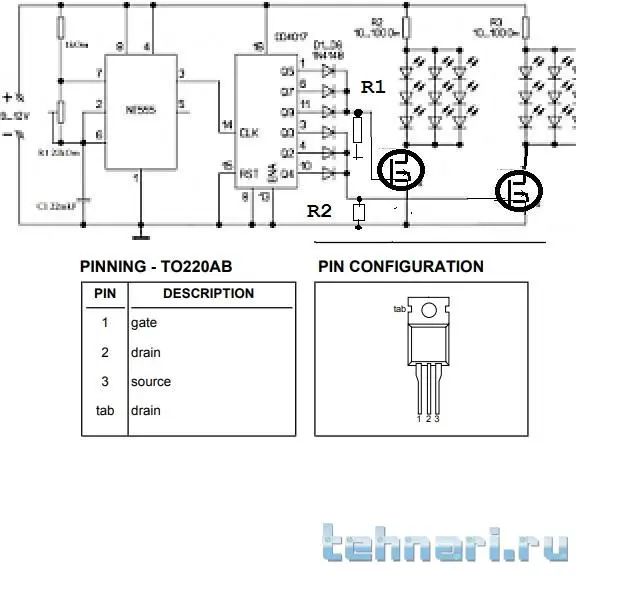

Полевиками с N каналом, типа IRFZ44, или им подобные, с рабочим током 20 и выше ампер и входной емкостью не более 2н, выходное сопротивление логики достаточно, работает без проблем, проверено.

Любой nPn на ток больше 0,5 Ампер tehno015
КТ819 мах рабочий ток 10А, и Вы думаете с током 0,6А будет работать?
У меня номиналы не видно какие ограничивающие резисторы? 1 ом? То ток до 7-10А уже будет.
Там и думать нечего - достаточно посмотреть на сопротивление токоограничивающих резисторов. :)
У меня точно номинал не видно, это 10, или 1.0, тут разные токи будут. Все таки должно быть 1.0, иначе не рационально стваить КТ819.

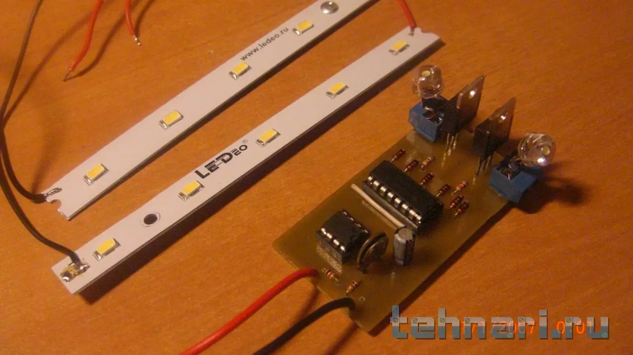

Поставил irfz44-не работает

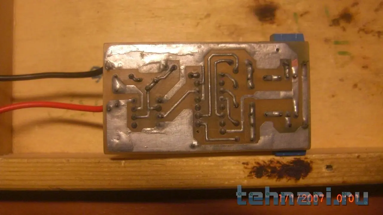

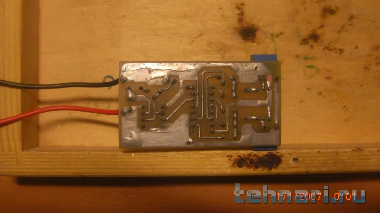

Вот печатная плата
Печатка почему то не загрузилось,выложу фотки как она у меня получилось
    38.3 KB · Просмотры: 196
    39.1 KB · Просмотры: 246
    44.5 KB · Просмотры: 181
    50.8 KB · Просмотры: 164
Да, ошибся. нужно поставить резистор ок 2-3 к , между затвором и корпусом, иначе затвор не разрядится, и светодиод не потухнет..
Но все равно не заработает, не правильно смонтировано, общего резистора на затвор не надо, и не та цоколевка, на фото подается напряжение на исток а не на затвор(gate). Так полевик не откроется.

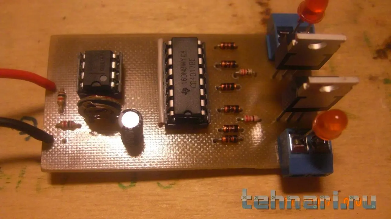

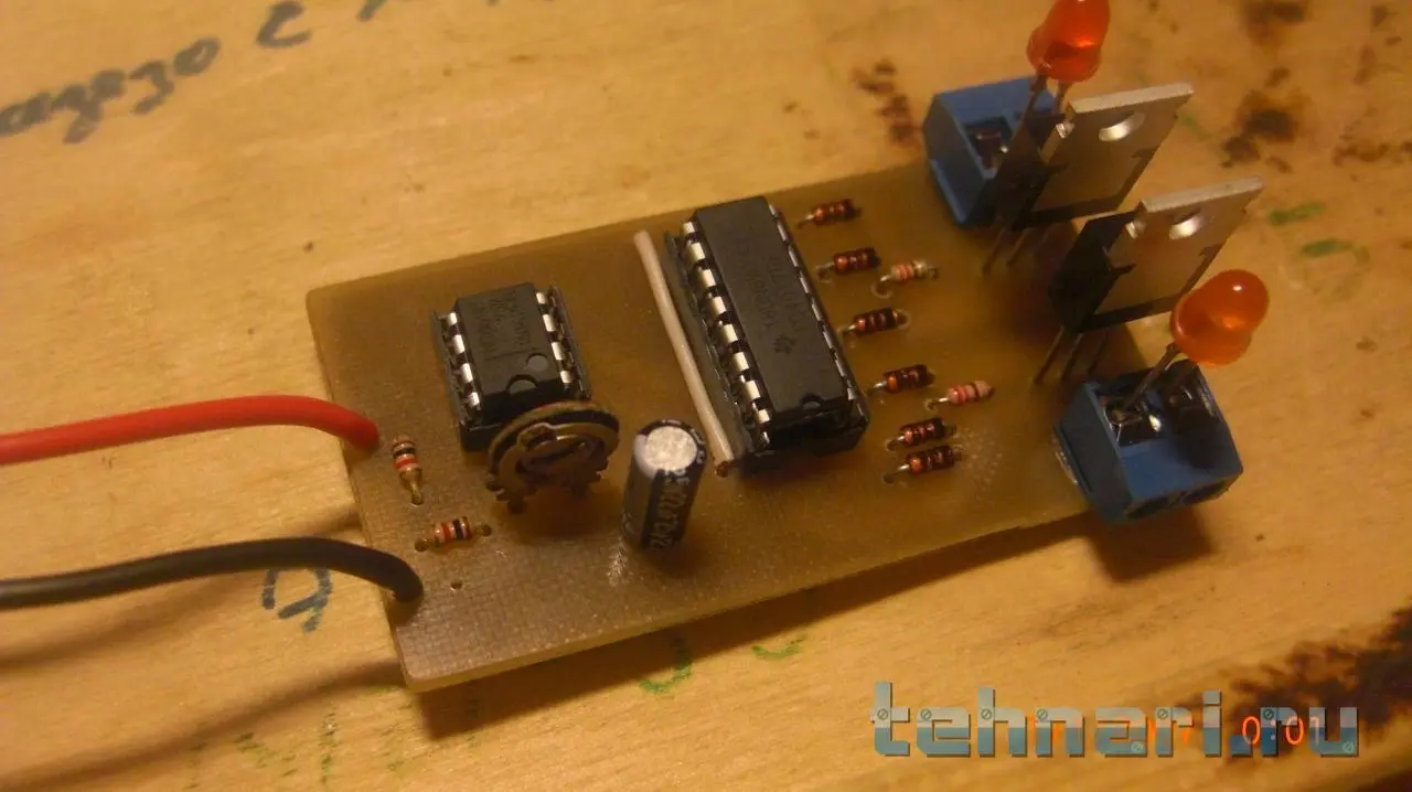

Заменил транзисторы на кт 805-заработало,при питании от батареек 4,8 вольт.Решил подключить ленту как на фото и запитал импульсным блоком питания 12 вольт 500милиампер,cd4017 сразу же перегорала,раз даже взорволась,хотелось знать почему.И еще вопрос,сколько можно подключить светодиодов соединив их параллелно?

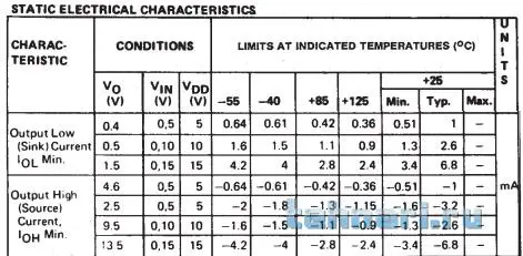

Потому что транзисторы впаяны неправильно. Если смотреть на корпус транзистора со стороны маркировки ногами вниз, то слева будет база, в середине коллектор, справа эмиттер. На фото транзисторы впаяны базой в землю, эмиттером к микросхеме.
Кстати, на схеме последовательно со светодиодами указаны токоограничивающие резисторы, на плате их нет - почему? На удачу надеетесь, или на ленте свои резисторы есть, хотя их там тоже нет? tehno015
Единственное объяснение, малый базовый резистор, 230 ом маловато будет, при 12в питания это ок 50ма. А допустимый выходной ток микросхемы CD4017 гораздо меньше.
Базовый резистор надо раз в 10-20 увеличить, до 3к-5,1К. А транзистор поставить составной, типа КТ829, или все таки поставить полевик, но учесть, что цоколевка полевика немного другая, по сравнению с биполярными.
Транзисторы впаяны правильно, это КТ805. И даже не правильная пайка не объяснила бы причину сгорания микросхемы. Только большой выходной ток. может сжечь микросхему, а согласно цветной маркировки впаян базовый резистор ок 230 ом. Для питания 12 в это для CD4017 равносильно КЗ.
