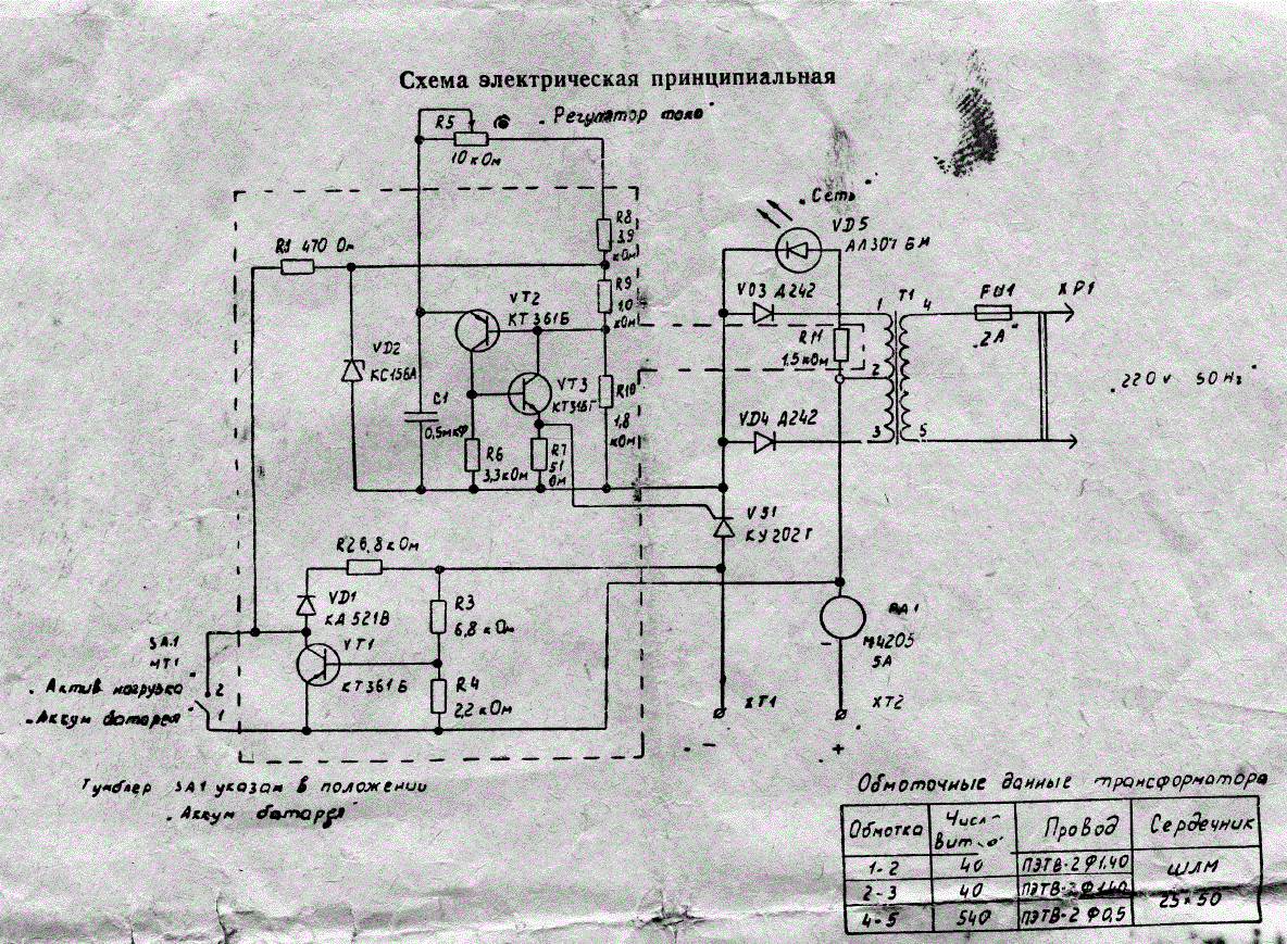

На мой взгляд в предложенной тобой схеме ЗУ есть неточности в номиналах отдельных РЭ. Из своего большого практического опыта рекомендую собирать ЗУ поэтапно с обязательным предварительным макетированием. Когда макет заработает правильно тогда можно приступать к изготовлению печатной платы.
В своём "архиве" нашёл очень похожую схему ЗУ на твою. Пож. не спеша сравни эти схемы, особенно по управлению тиристором, сам увидишь большие неточности.
Все отечественные РЭ можно безболезненно заменить на импортные.
    29 KB · Просмотры: 4,507

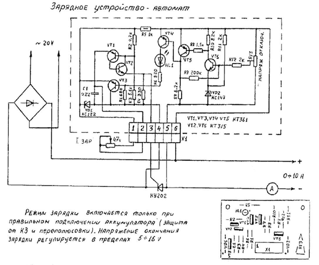

Ещё пара схем (все заводские), попытайся понять принцип их работы, успех будет гарантирован.

Александр, первая схема - это оригинал твоей ранее выложенной схемы, имхо.

Я проверил эти две схемы они почти одинаковые. Немного расходятся.
То есть лучше по этой схеме собирать? А что такое х1? Или это просто выводы?
Я бы собирал по последней схеме, в ней нет ошибок. Х1 - это разъём (выводы), всё что на печатной плате - выделено пунктирной линией, печатная плата соединяется с элементами вне её посредством разъёма Х1.
Для облегчения от разъёма Х1 можешь отказаться, но выводы на плате можешь занумеровать как на Х1. Этим выводы и элементы вне плата соединишь пайкой проводами. Вначале собери схему управления тиристором, запусти её, проверь в работе, а уже потом занимайся с частью схему по ограничению напряжения (от простого к сложному), схему ограничения возможно придётся настраивать, слёту может не пойти. Но "дорогу осилит идущий". Главное: не спеши, делай осмысленно (не методом научного тыка), всё перепроверяй, прежде чем подать питание. Радиодетали впаивай в плату поэтапно, сначала - управление тиристором, затем ограничение напруги.
Искренне желаю успеха.
