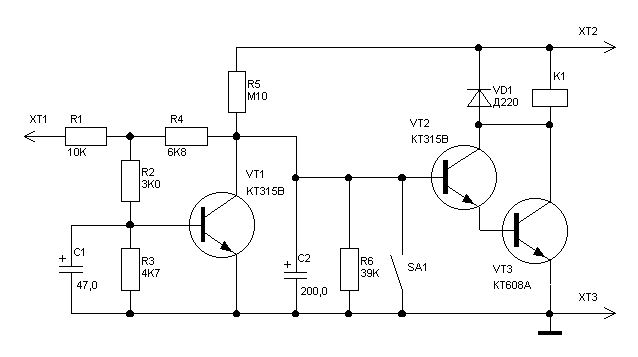

Надо подготовить платку защиты для УНЧ. Решил применить вот такую схемку.
Питание будет 25 вольт. Что надо коректировать в схеме чтоб она работала от питания 25 вольт.
реле купил NRP05 A24DG
какой тразистор можно поставить вместо кт 608? кт 815 можно?
можно, а вот R5 нужно будет подбирать опытным путём, от его сопротивления зависит время задержки подключения релюшки (больше сопротивление - дольше задержка).
C2 можно уменьшить или увеличить, тоже влияет на время задержки.

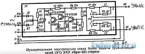

не проще ли взять полностью схему бриг001 с оригинальным выпрямителем
... какой тразистор можно поставить вместо кт 608? кт 815 можно?
Советов надавали хоть на прилавок выкладывай, а на вопрос никто не ответил.
Можно заменить на КТ 815. Правда буква "А" на пределе, всего 25 вольт держит. Но за счет технологического запаса в ключевом режиме гарантированно работать будет. А так можно практически любой обратной проводимости, чтобы выдерживал ток Вашей релюшки. Ток можно узнать померив омметром сопротивление катушки.
Вы про эту схему говорите?

вариант для ленивых
схема на защиту на первых страницах этой темы, а схема импульсника вот здесь

Нельзя подгонять стабилитрон под реле в этой схеме. Изменение напряжения питания в этой схеме вызывает смещение рабочих точек транзисторов. При изменении напряжения питания нужно пересчитывать ещё сопротивление R2. Если нужно применить более низковольтное реле, то последовательно с ним нужно включить сопротивление. Время задержки задаётся С2
Читал как-то, где - уже не помню, что в подобных схемах разряд конденсатора схемы задержки через переход транзистора опасен для него, поскольку разрядный ток ничем не ограничен

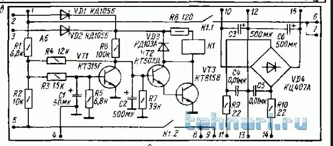

На примере схемы защиты ас Амфитон, стоит 500мкф. Уменьшив до 200мкф.задержка уменьшается, и это штатный режим, да и паралельно конденсатору стоит резистор.

параметры задержки определяет и резистор . это же RC фильтр.какой резистор уверен поймете сами
