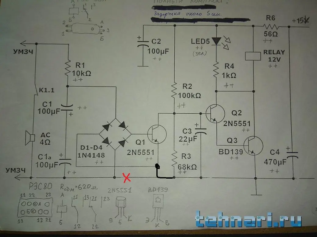

Потому что не должно быть связи диодного моста с массой защиты. Вернее не так как на схеме.
Александр, внимательно посмотрите схему (мою). Если на АС появится постоянное напряжение , то это напряжение через мост пойдет на транзистор Q1 и защита отработает. Всё.
Спасибо за исправленную схему! Сразу её не увидел. Попробовал просто разнести мост от земли, но не получилось. Завтра попробую правильно сделать.
Снизил ради интереса питающее с 20V до 15V - реле стало срабатывать от обоих полярностей, но по плюсу плавно выходит в рабочий режим, а по минусу на входе - мгновенно. Непонятно, в общем, почему по разному.
Да потому что работа данной схемы (входного транзистора) при разных полярностях сигнала имеет разные принципы. Моя доработка делает работу схемы независимой от полярности подаваемого напряжения.
Виктория, то есть победа! Внёс в схему изменения, стала чётко работать от любой полярности, и выдержка по времени увеличилась заметно. Защитный диод параллельно катушке реле установил.

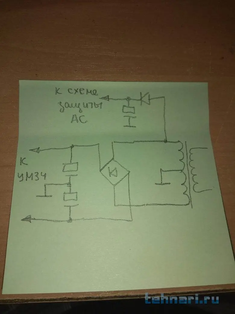

Теперь вопрос питания схемы. Можно ли соорудить отдельный выпрямитель, но подключить к одной из обмоток трансформатора усилителя?
    26.8 KB · Просмотры: 86
При условии что эта обмотка не имеет гальванической связи с другими обмотками. То есть эта обмотка должна быть отдельная электрически изолированная от других обмоток.
И массу защиты нельзя соединять с массой усилителя.
Ну вот, а я уже бросился делать)) Ладно, рискну, посмотрим что у меня получится.
Э, сорри, ведь схема с общим БП снова становится как в начале, общий и для моста, и для схемы единый. Придётся дополнительно какой-нибудь ТПП-112 в корпус устанавливать)))

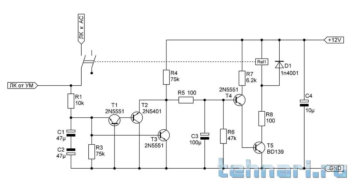

Я бы не стал этого делать. Попробуйте сделать входную часть как в следующей схеме:
Буквально пару транзисторов маломощных добавить, лишнее убрать, зато питание можно будет от усилителя подать.
Сделаю так в двух других аппаратах, усилителе Трошина и одном усилке для наушников. А схему с мостом я уже установил в корпус, и ТПП-112 нашёл, тоже в корпус установил)))
Интересная схема, представляю минус на эмиттере, а плюс на базе Т1 о хоп, сработало))
Ну прям скорострел!)))
Всю ночь не спал, мечтал попробовать))) А как заработало нормально, бросился корпус сверлить, платку прилаживать. Ладно, место нашлось под маленький трансик и сам он нашелся.
Усилитель моно или стерео? Переделка хоть и минимальная, но требует для каждого канала отдельного независимого источника питания, что не есть гуд. У ТПП-112 хоть есть две независимые вторичные обмотки? А то если усилитель стерео, то второй ТПП-112 ставить придется.

Ну тогда проблем нет. Для каждого канала свой выпрямитель и вперед!
И шорты превращаются в оригинальные джинсы! А не проще ли было сразу сделать Бриговскую защиту? Она и в питании непритязательна, и земля там общая, и кофе и какава с чаем. И деталек там почти нет совсем. И что самое интересное, что работает эта защита ну совершенно безотказно, и много - много лет.
