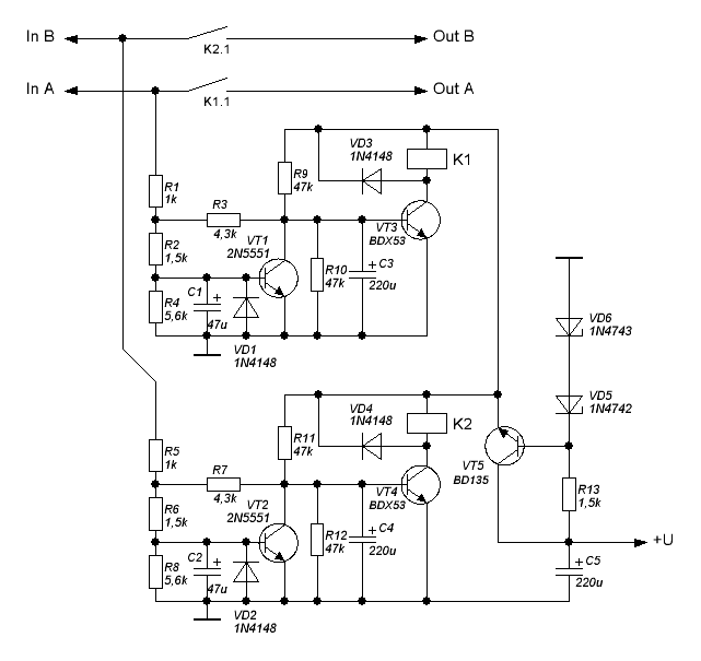

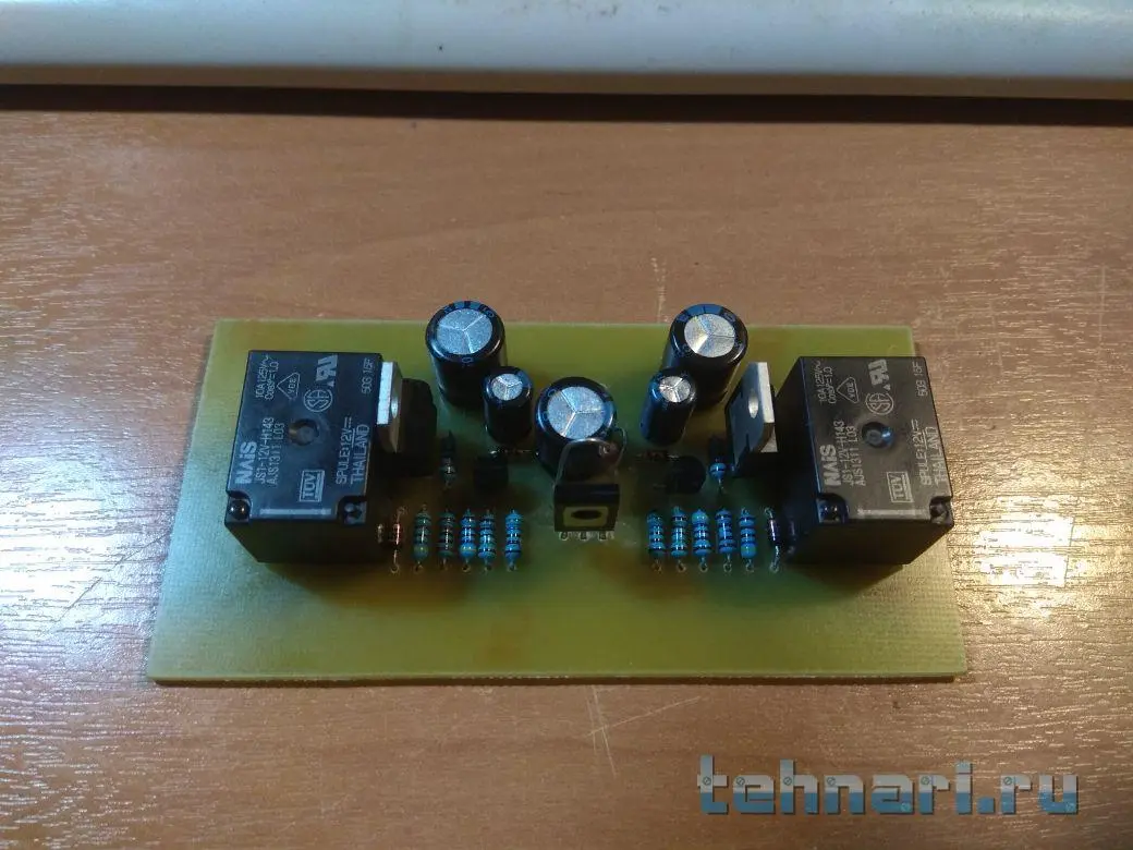

Доброго времени суток!
Собрал схему из поста №2 данного топика.
Единственные изменения, применил реле с катушкой на 12V и резисторы R3, R7 номиналом 4К7 вместо 4К3. Хотя пробовал резисторы подгонять до 4К3 с помощью параллельных напаянных большего номинала, без толку.
И вот что смущает - от питающих 12V схема не работает. Не работает и от более высоких напряжений.
А вот от 23,5V и выше - всё работает (определил с помощью регулируемого БП), схема защиты чётко срабатывает от батарейки обеих полярностей, и задержка включения тоже есть.
В чем же дело, почему от 12V не хочет включаться?Хотя тут в обсуждении уже были варианты включения с таким питанием, и всё у коллег работает.
Загадка:jazik:

Ошибка в монтаже.
Потому что стабилизатор на 25В не будет работать от 12В
Я оставил в стабилизаторе один стабилитрон на 13V, изменил номинал резистора на 510 Ом. Подавал на стаб 24V, немного грелся стабилитрон, но на эмиттере BD139 получилось 12,4V.
Сейчас я временно исключил стабилизатор, питаю схему напрямую от регулируемого БП. Проверяю монтаж.
И ещё интересный момент, на катушке реле падает около 3V. То есть составной BDX53 на грани открытия, небольшой ток всё-таки течет через него. И так оба канала себя ведут.
поставил бы последовательно с обмоткой реле резистор, у релюшки сопротивление около 400 Ом, вот и резистор ставь на 390 или 410 Ом*2Вт , у меня так уже годами работает без проблем, даже платки выкладывал с такой разводкой и номиналы исправил, чтобы от *пукающих* негров с ума не сходила.Внимательнее читайте тему.
Видимо так и придется поступить, поставить резистор последовательно с катушкой и питать схему от +24V.
Но смущает факт, что кроме изменений в стабилизаторе людям ничего делать не пришлось и схема у них от 12V завелась без проблем. Значит, мне просто не повезло))

С какой стати? Стабилизировать не будет, а пропускать напрямую, все что 12 и меньше будет. Если конечно базовый резистор и усиление транзистора позволят.
... И ещё интересный момент, на катушке реле падает около 3V. То есть составной BDX53 на грани открытия, небольшой ток всё-таки течет через него. И так оба канала себя ведут.
Важно не "оба канала", а от напряжений обеих полярностей. Какое напряжение питания усилителя? Может слишком маленькое? Возможно еще номиналы резисторов с цветовой маркировкой в обоих каналах попутаны в 10 раз. Ищите ошибку. Это же просто если есть вольтметр. Смотрите как разбрасывается напряжение по резисторам при подаче плюса питания и при подаче минуса питания. 3 вольта это приличный ток. Он указывает на ошибку. Нужно только ее увидеть.
Проверил все номиналы. По таблице с Чип и Дип (оттуда, кстати, и BDX53). Всё без ошибок. Кроме того, перед пайкой всё дополнительно замерял мультиметром, расхождений нет.
Также по лайке проверил дорожки и расположение элементов, всё на месте, полярность конденсаторов и выводы транзисторов тоже установлены правильно.
Повторюсь: при +23,5V схема выходит в рабочий режим, оба реле с задержкой включаются, а каждый канал реагирует на батарейку с любой полярностью подключения.
Когда на схему приходит +24V, то любая полярность в каждом канале отключает реле, размыкает контакты. Насчет напряжения вы правы - слишком маленькое, +12V вдвое меньше +24V. Потому и не работает.

Это я не про напряжение питания схемы, а про напряжение питания усилителя, которое приходит на вход при аварии усилителя. Подайте на вход 12 В и на питание 12 В и посмотрите как напряжение распределяется между резисторами, Откуда на базе может быть 1,2 В, если первый транзистор полностью открыт?
Сорри, просто я не понял. К сожалению, данный опыт повторить не смогу. Нарисовал по дорожкам схему, проверил плату на предмет замыканий, также сменил конденсаторы (хотя и проверял их тоже на китайском пробнике). Про резисторы и их маркировку выше уже писал.
Вчера запаял ещё один стабилитрон в плату, установил BD139 на радиатор, добавил резисторы последовательно с катушками по совету DTS и проверил схему от +36V. Всё работает, как и должно работать, срабатывает от батарейки CR2032.
Не вижу смысла дальше заморачиваться, мне проще организовать в усилителе дополнительное питание от маленького трансформатора.
Просто странно, что нужно 24 В питания, чтобы срабатывало от батарейки.

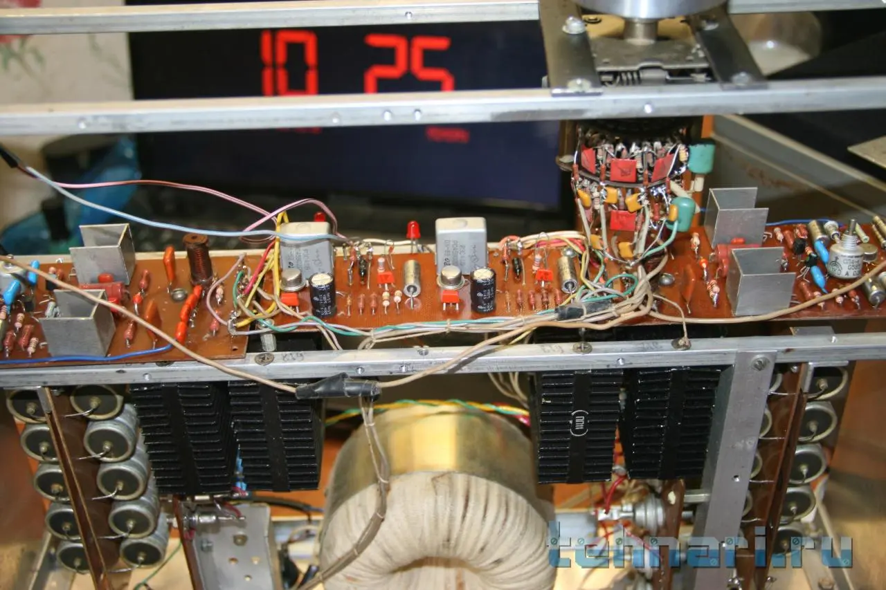

В тему . Лет 20 с лишним назад делал такую защиту . Спасает от постоянки на выходе и от переходных процессов . Светодиодная ( АЛ 307 ) индикация состояния . По-простому -горят когда какая-то беда . Суть в том ,что выход подключается с некоторой задержкой , пока кондюк не зарядится и мгновенно отключает колонки при появлении постоянки на выходе . Схема может быть уже выкладывалась , или ищите в Радио до 90 г. Реле РЭС 48Б , транзистор по-моему ( не видно никак ) КТ608 . Печатку не помню , может была картинка или сам разрабатывал . Но работает в лучшем виде . Питание от усилителя . Тут недавно копался с усилителем , кое - что менял . Так вот как-то не заметил что провод минуса (35 В )оторвался и при включении загорелись светодиоды . Пошёл , разобрался без последствий .

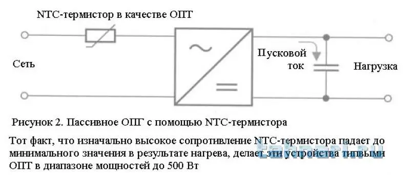

привет всем кто подскажет как применять ету схему для зарядки конденсаторов большой емкости на вторичной обмотке? Что надо переделать ?
Нужно реле подключить параллельно конденсатору, как только конденсатор зарядится до напряжения срабатывания реле, реле сработает и закоротит токоограничивающий резистор.
    23.4 KB · Просмотры: 277
    6.2 KB · Просмотры: 151
если кто может нарисуйте схему пожалуйста мне на вторичную цепь, а не на первичку блок питани импульсный, а усилители с большими емкостями 5 усилителей на 1 импульсник надо подключить
