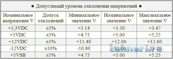

Блок питания какой? Просадки по вольтажу есть? как с температурами?
блок питания: Aerocool ksac-600w
По вольтажу как посмотреть просадки можно? С температурами естественно всё нормально.
Самое интересное, что зависания не всегда есть. Сегодня, например 2 раза за день завис, а до этого 3 дня было всё нормально. Может и 5 раз зависнуть за день, а потом пару дней не зависать.
Прибором лучше, но так хоть АИДой, вкладка датчики и устроить тест стабильности системы.
Заодно оперативку проверить, если их две то пусть с одной поработает.
Можно подменить озу и блок питания для проверки.
Аидой сколько по времени нужно смотреть? И какие нормальные показатели?
У меня 1 планка оперативки, а заменить возможности сейчас нету, только если покупать.
Покупать не надо, может она исправна.
Минут 15 погоняй, можно Фурмарк погонять для проверки видеокарты.
    25.6 KB · Просмотры: 426

Результат за 15 минут:
+3.3 V Min: 3.36, Max: 3.392
+5 V Min: 5.12, Max: 5.16
+12 V Min: 11.904, Max: 12
У друзей нет?
Вообще то замеры мультиметром надо делать, ибо датчики не всегда говорят правду.
Бубликом больше чем 5 минут пользоваться не советую - можно накрыть вк, лучше 3дмарк, или требовательные к железу игры.
