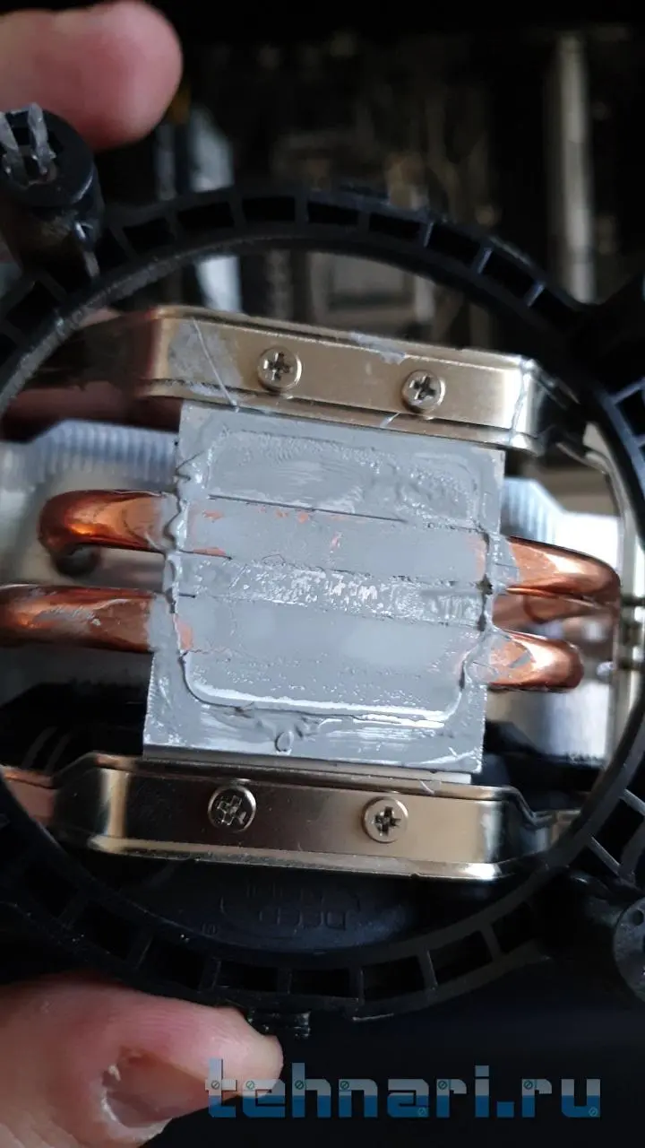

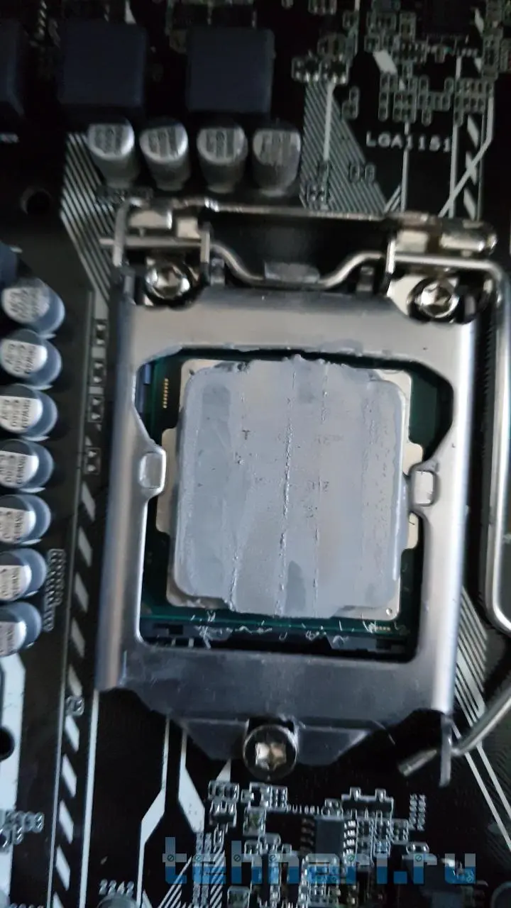

Говоришь что температуры в порядке. А перегрев процессора не видишь? Поменяй термопасту.
Хм, действительно. Но до этого с тестами по 10-15 минут такого не было. Да и когда фотошоп+phpstorm так процессор точно не греется, а зависание бывает. На данный момент работаю уже 4 часа, температура проца ~35C
Сейчас попробую заменить и замерить снова пол часика.
Ты просто не мониторишь систему в момент зависаний, запускается какой то процесс и перегрев.
Как с обдувом системника, как расположены вентиляторы?
Кулер на цп стоит, 2 вентилятора на передней панели и 2 на задней. Пользуюсь этим ПК пол года, проблемы возникли 2 недели назад. Может термопаста высохла
А не после переезда возникла? Проверь как радиатор на проце сидит и пасту заменишь.
Теоретически да, после переезда. Снял кулер, паста сухоаатая, но мажет. Сейчас протестим

То что писал про температуру выше, не верные данные, это были данные по первому ядру cpu.
По факту сейчас за 15 минут 68.5 средняя.
А если свежую нанесёшь то ещё ниже будет. Вот тогда и посмотришь, будут вылеты или нет.
Нет, вы не поняли. Я нанёс свежую, а фотографии - это в момент снятия куллера(старая паста).

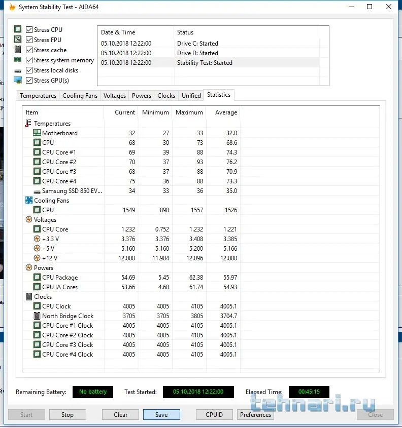

После 45 минут такие результаты:
    52.5 KB · Просмотры: 106
Теперь работай в обычном режиме - будут зависания или нет. Отпишешься.

Тут был просчёт мой. Стресстесты по 10-15 минут не разогревали как следует процессор, а за 30 минут был получен перегрев. Заменил термопасту, за 45 минут средняя температура стала 68.6, а максимальная 73
Двое суток прошло, пока полёт нормальный.
