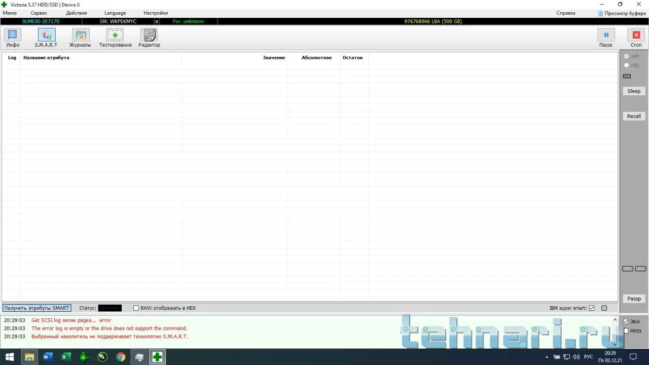

Прогнал Викторией. Не совсем уверен в объективности результата т.к. запускал её с рабочего стола, а не с флешки.
Режим s.m.a.r.t. почему-то не запустился, пишет, что "Выбранный накопитель не поддерживает технологию смарт ". Прогнал на тесте.
Первые 8% было совсем "тоскливо", остальное время очень даже чистенько.
Я так понимаю, что мой "товариСЧ" "приезжает"?

Ещё заметил: в процессах устанавливал на Defender время 3 часа. Так вот, после включения, пока "бесится" Antimalware Service Executable, всё крепенько подвисает на 3 часа. Спустя это время Малвар утихает и все приложения просто летают.
Не пойму, с чего так "взбесился" Antimalware Service Executable и чего ему не хватает?
Из под системы тесты не запускают, они не объективны. Скачайте бесплатную утилиту Crystal Disk Info и покажите смарт диска.
попробуйте запустить её от имени администратора.
