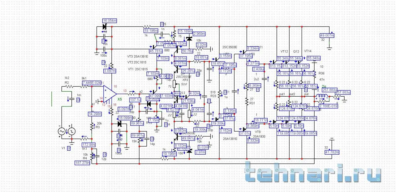

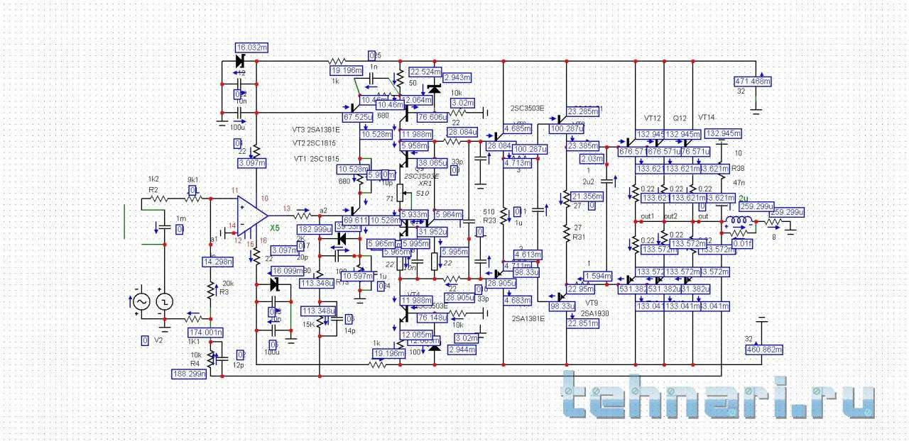

Максим, сможете выложить анализ своего "красавчика" по постоянке?
Имеет ли смысл сместить эмиттер первого транзистора в минус?
приду домой скину.эмиттер к шине питания не надо привязывать. даже вредно.

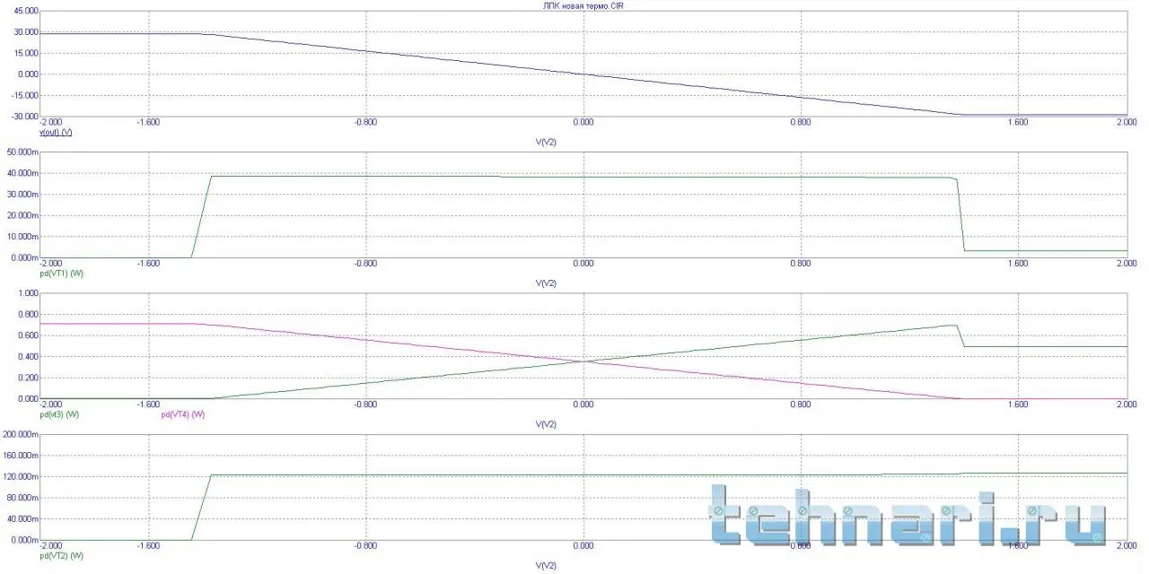

как обещал анализ ОБР по постоянке.
дейтвительно красавчик. при клипе транзистор первый закрывается и бабабума не происходит
    50.4 KB · Просмотры: 118
Мне не нужна ОБР, мне нужен анализ по постоянному току или напряжения в узлах схемы.
Александр, не торопитесь. Похоже у Максима не всё так гладко...
Да и применённая ОС, Т-образной её здесь кличут, не лучший вариант, возможно увеличение постоянного напряжения на выходе.
Это и есть анализ по постоянке .Только тут мощности на транзисторах указаны. И нет там никаких проблем.

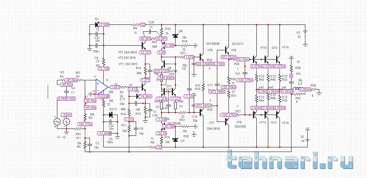

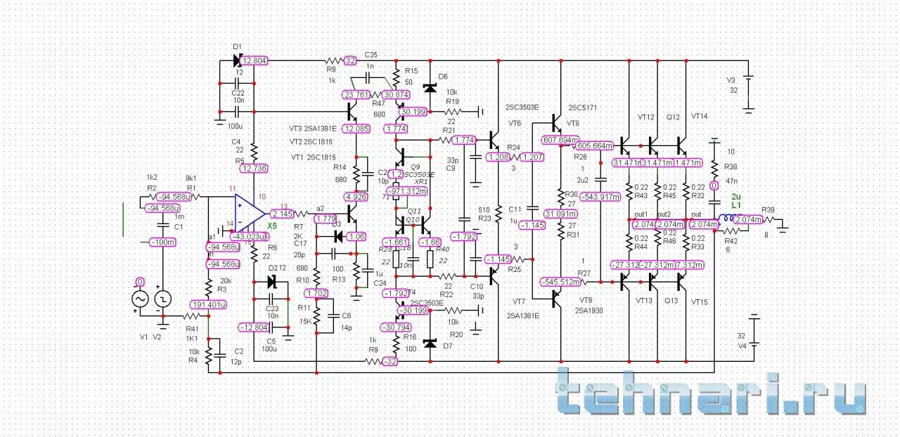

вот карты токов и напряжений.
    138.1 KB · Просмотры: 160
    125 KB · Просмотры: 74
    125.6 KB · Просмотры: 76
    137.4 KB · Просмотры: 83
Не успел. Там два режима. когда в источниках тока 50 и 100ом стоят,прокаченный вариант.и второй с классиче кими 75 и 150ом,тут обычные транзюки в источниках тока в корпусе то92 используются. стабы на 2,4вольта ,можносветодиоды . защитный обычный кд522.
с одним резистором 200ком в оос нмкость конденсатора на опережение всего 0,7пф .емкость монтажа больше.Надо из двух трех состовлять и все равно емкости небольшие.Потому и Т-оос
Сможете входной конденсатор замкнуть на общий провод - показать режимы без сигнала на входе?
Отключайте пожалуйста сетку когда делаете скриншоты.
