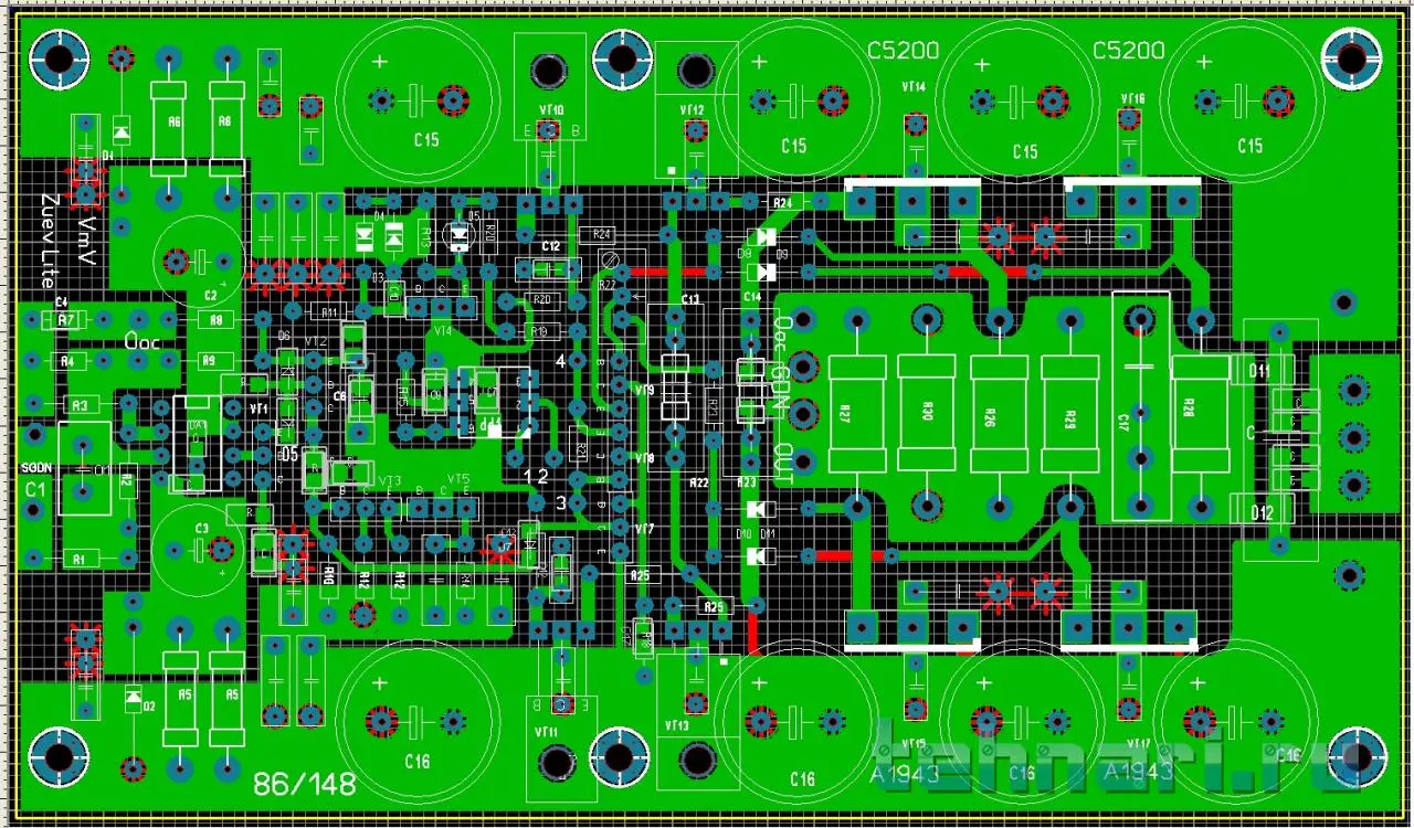

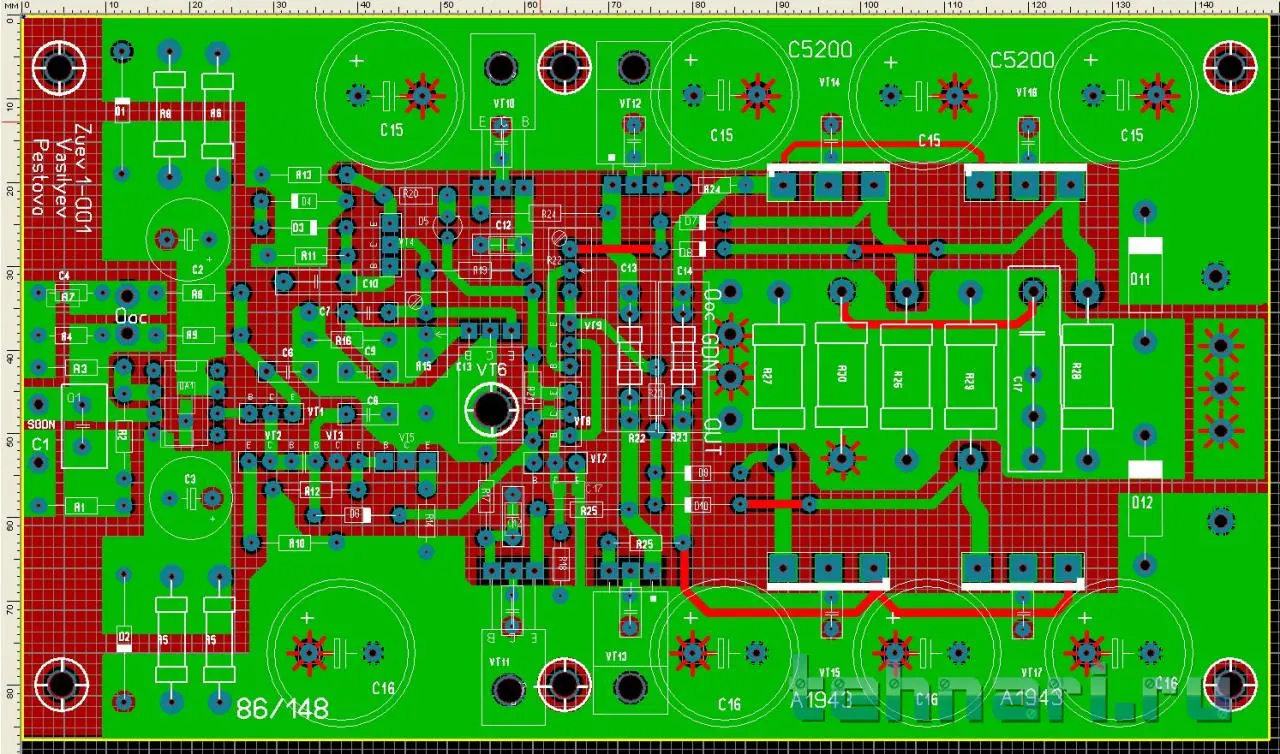

печатка ЛП в диптрейси. Зуевик такая пока в гифке

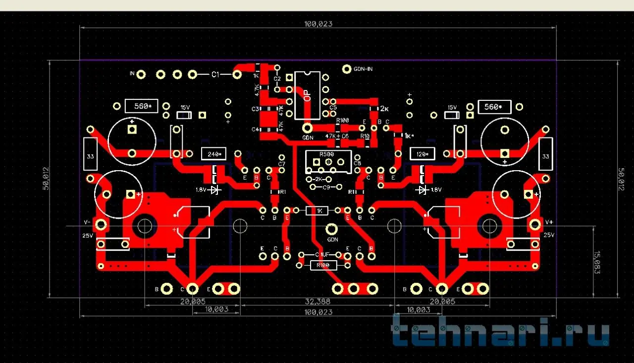

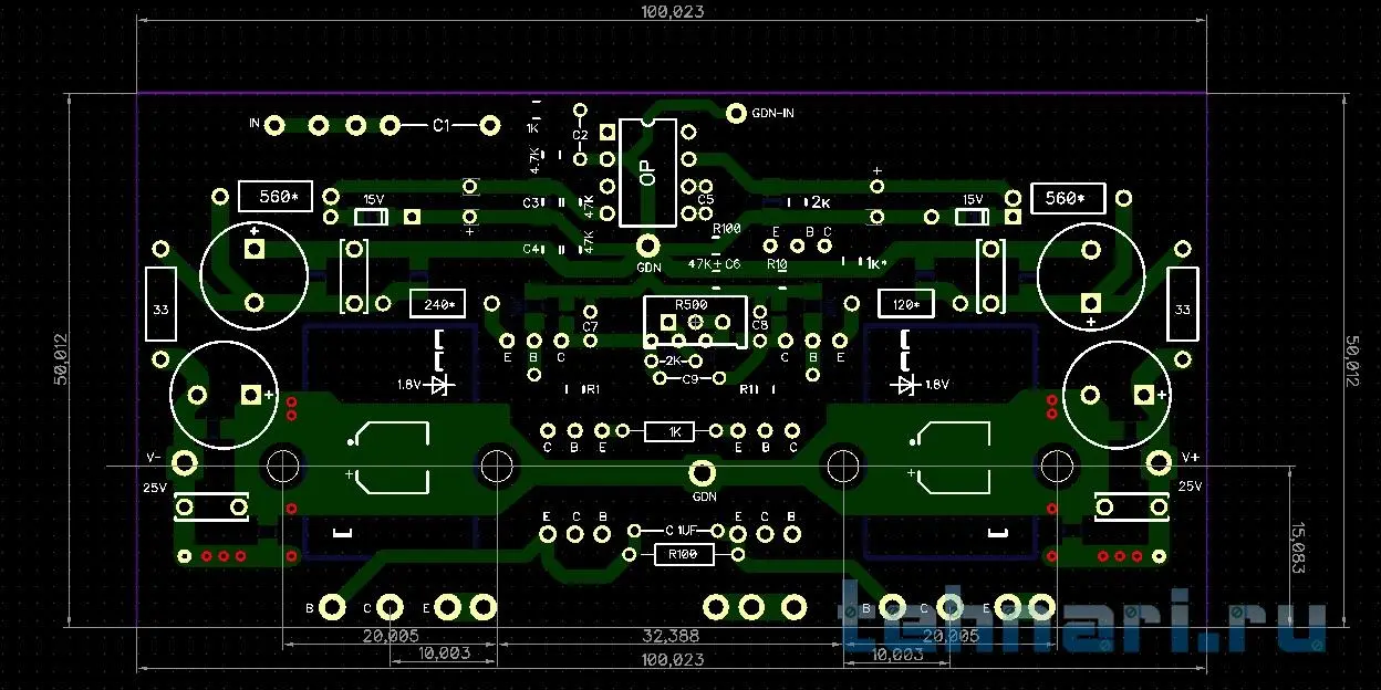

пока так упрщенный ЛПК
А черно белой нет картинки у Вас? Под печать сразу. Это односторонние платы?
двухсторонние .реально большие платы и под больгшие радиаторы.на соплях засвистит

С двухсторонними дела не имел ,даже не понимаю как лутом их угадать сделать , плохо дело , а то прямо загорелся сделать один канал и послушать

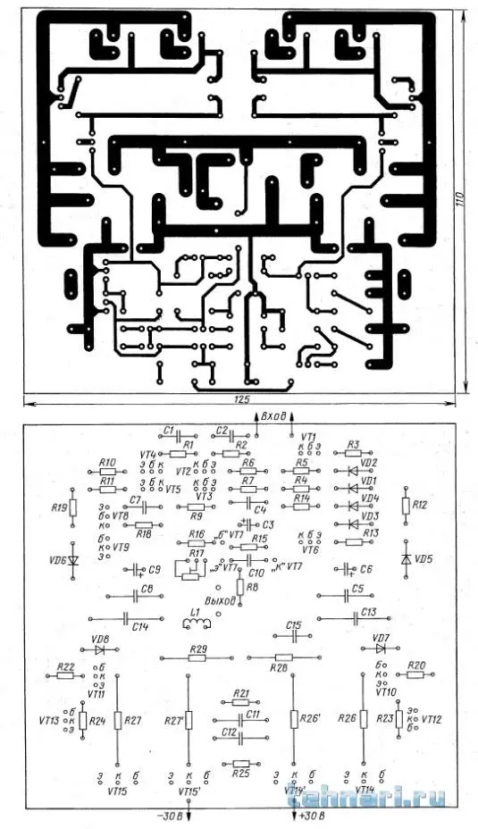

Вадим ,у Вас такие платы ?

Это платы усилителя Гречишкина на вашем фото. Платы Никитин+ моей трассировки выглядят так:

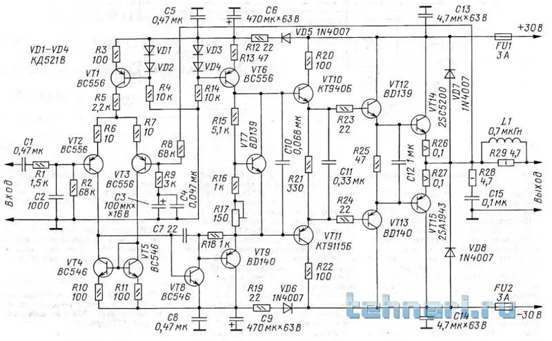

Тьфу блин перепутал ,извините. А что по Гречишкина скажите ,соберали? Тройка на выходе стоит ,должен быть по звучанию хорош.
